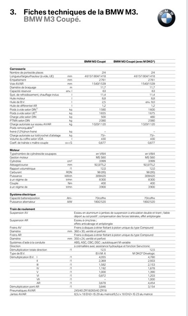

Il s’agit de 2 sujets différents pour être plus précis.
Bon je mets sa en bas pour compléter ce sujet de lubrifiants pour une vidange de la boite DKG 👇🏻 qui ne se vidange pas comme une boîte manuelle
https://www.tecmotor.fr/vidange-boite-dsg-cvt-selon-voiture/90468-kit-vidange-boite-getrag-dkg-7.html?fbclid=IwAR2pTfIyQwq91KZMur1ffLU1RiHhTt-HtVfKVf6tZfJH2i2RV_wdeAGmIM8#/166-option_huile-huile_bmw
Selon les préconisations du constructeur je crois qu’il en faut 7,8 litres sauf erreur de ma part.
