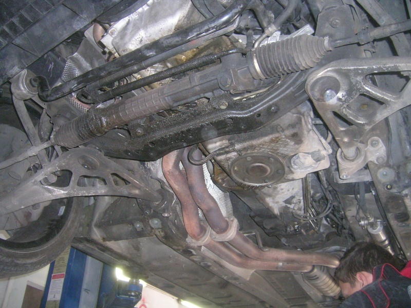

Ca se trouve où sur la voiture histoire de vérifier si elle est ok ?
Tu enleves le cache sous le moteur c'est fixé sur l'avant de la cremaillère :wink:
photo reprise d'un topic d'Axess ou il indiquait son remplacement
Sur la photo ca se trouve bien près de la barre anti rouli ? Sorry le dessus du moteur je connais bien mais en dessous comme j'ai rarement l'occasion d'aller voir ^^
C'est la durite en forme de U entre la barre anti-rouli et la crémaillère.
