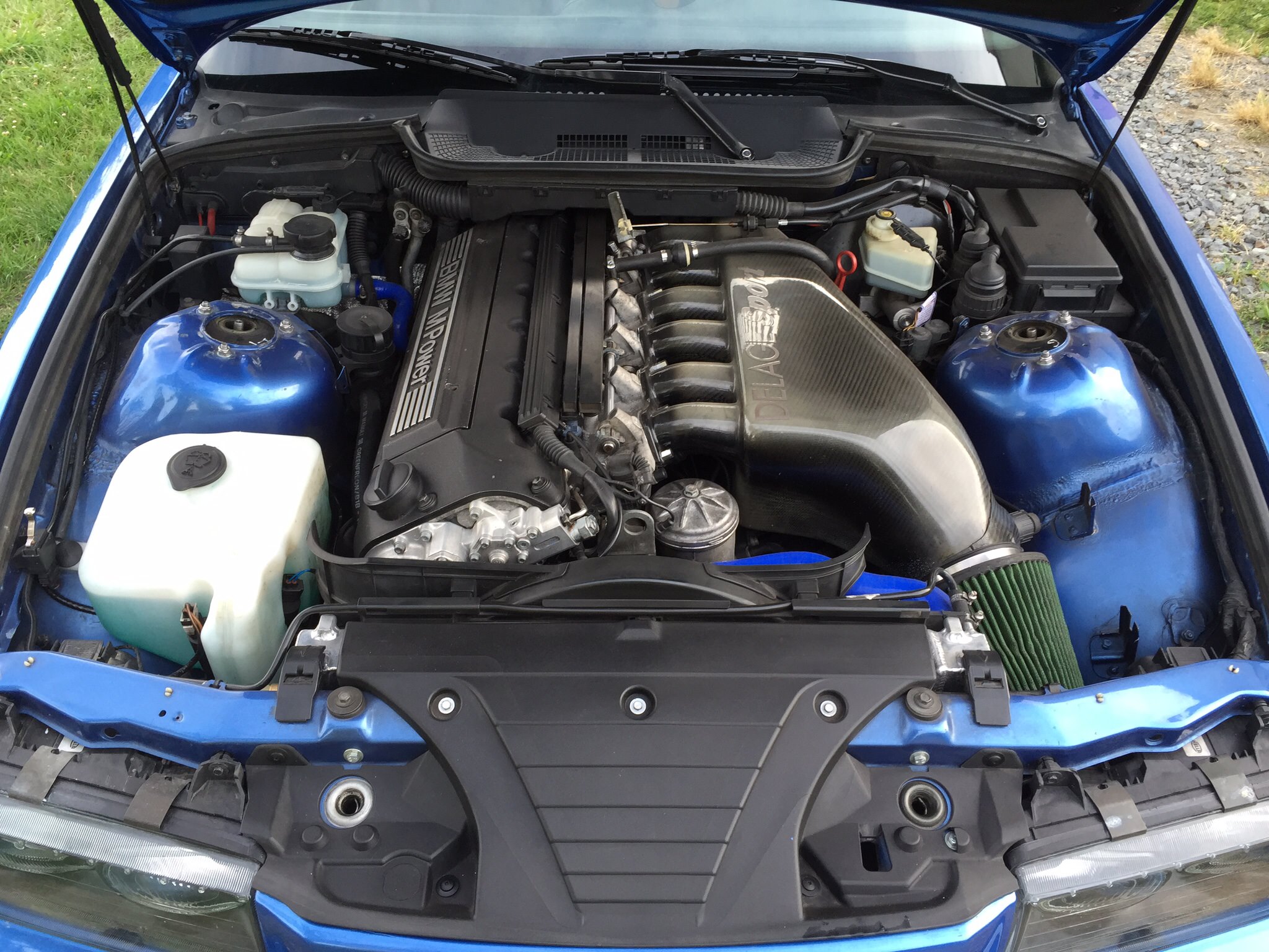

mac motornen l'airbox ?

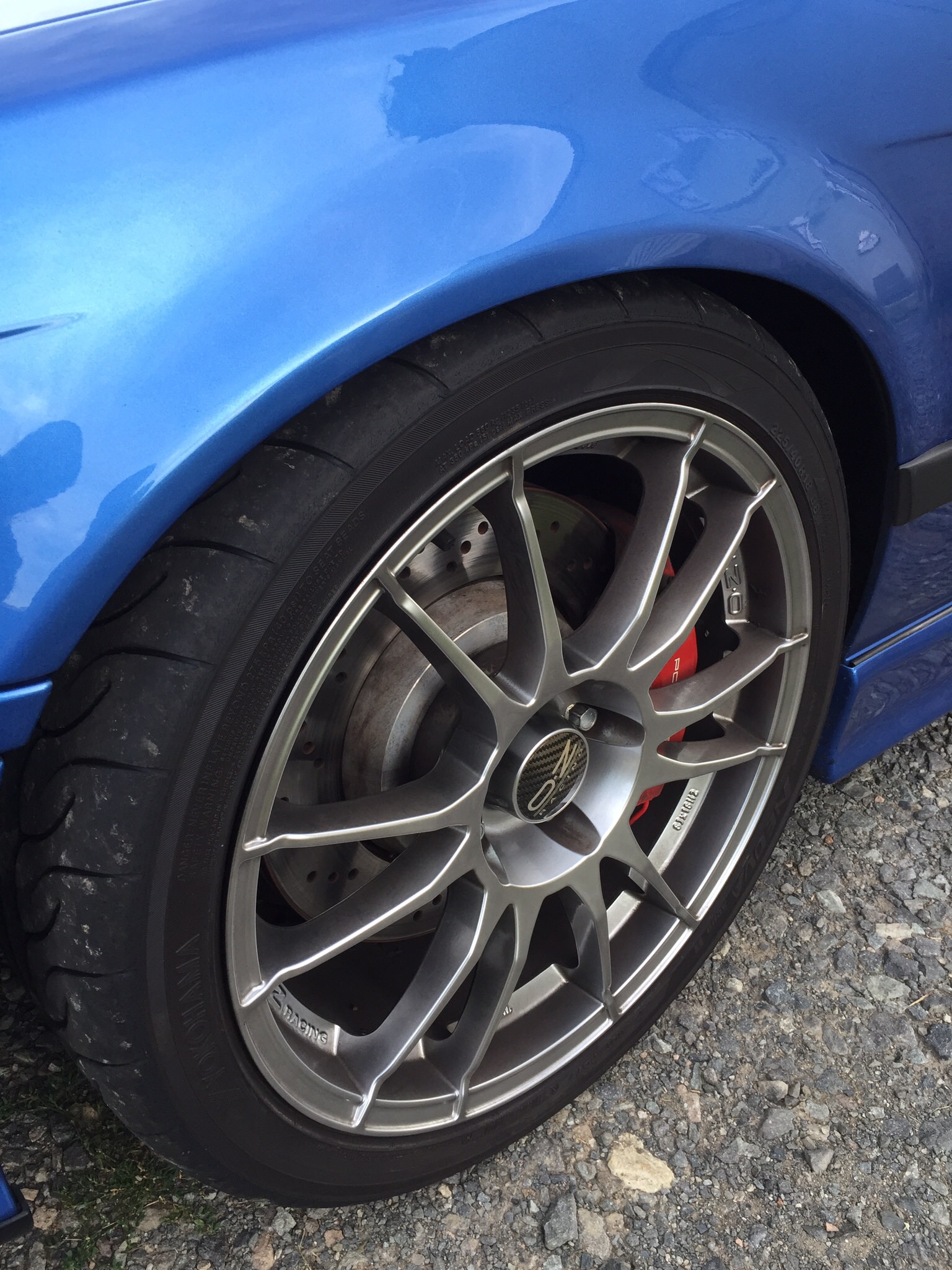

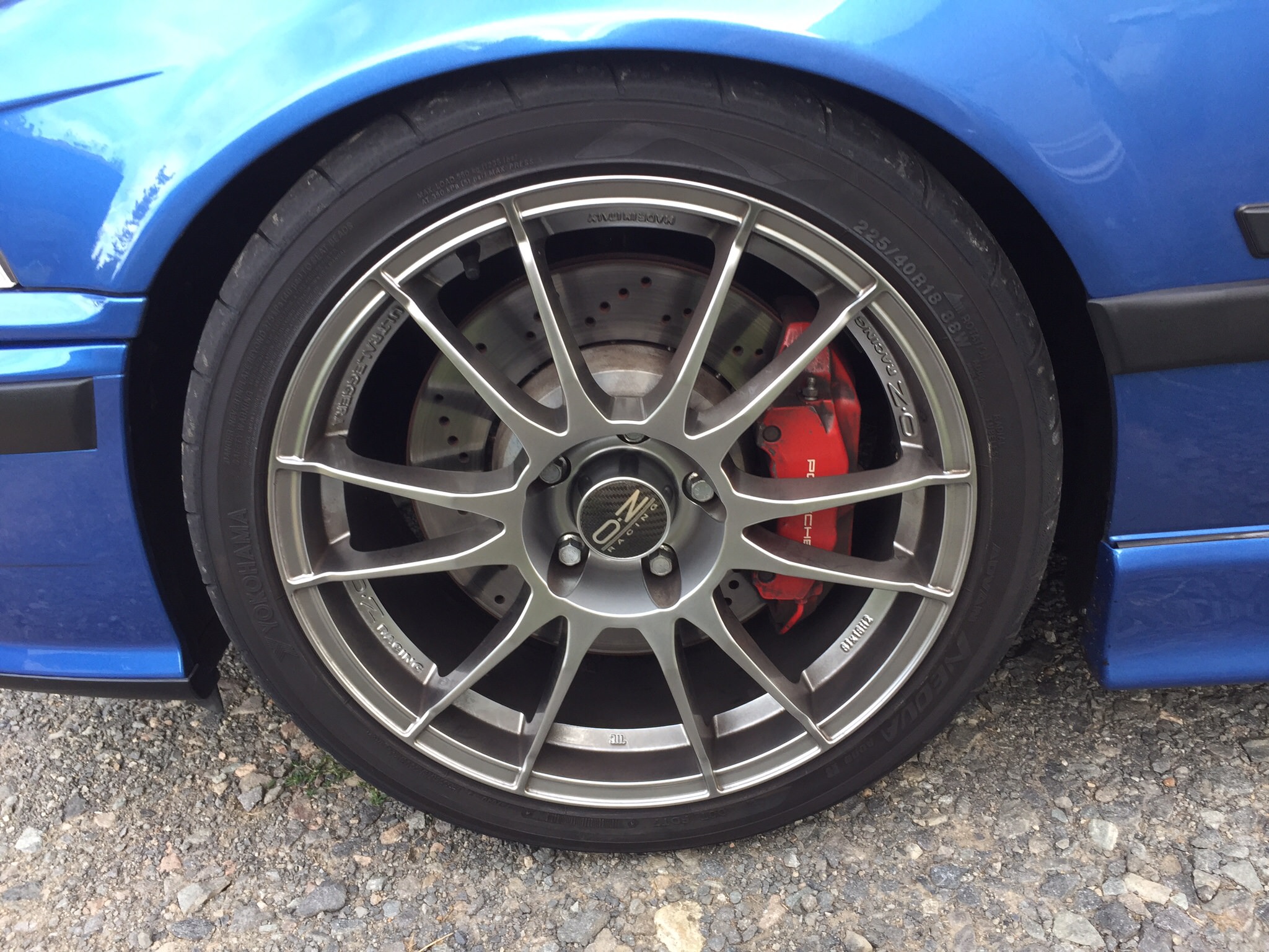

freins avants a base d'etriers. Porsche 996 turbo et disques M3 CSL

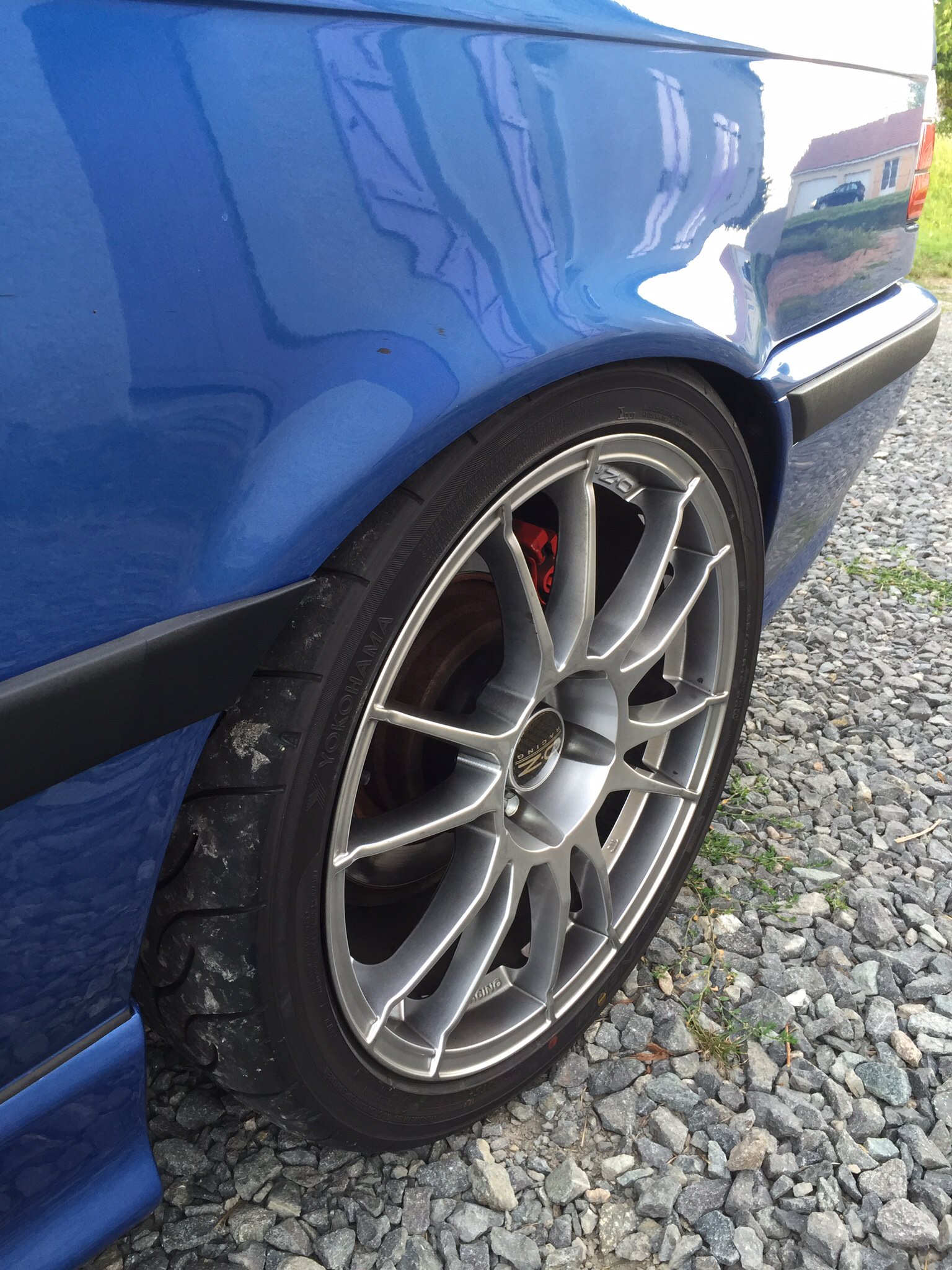

grosses roues arrières en 9.5x18 chaussées en 255/35r18

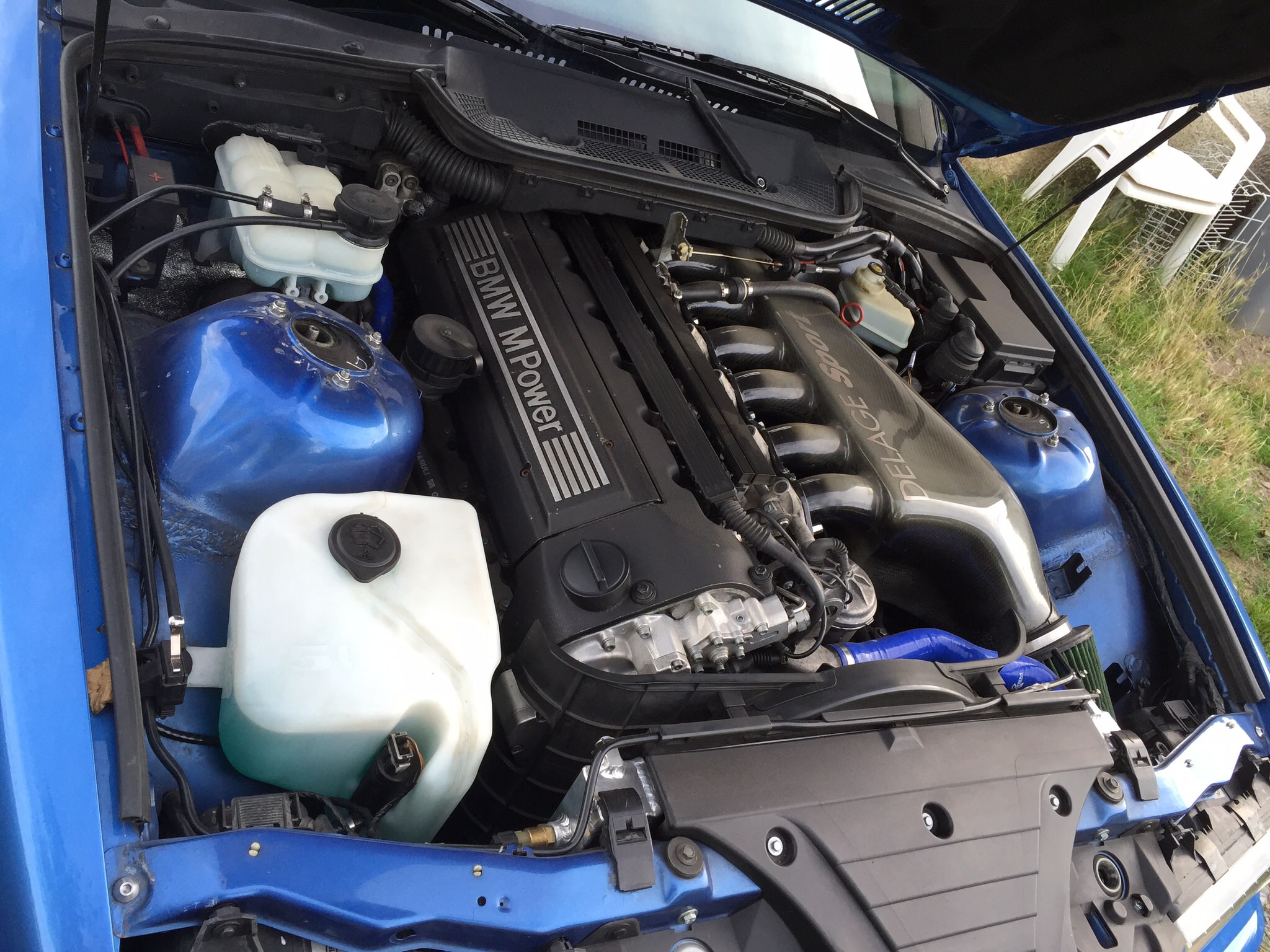

pour la puissance je n'en sais rien. j'ai monté une sonde large band pour vérifier sa richesse et ça tourne trop pauvre quasi partout alors ça ne peut pas avoir toute sa puissance. 13 AFR de 3 à 7000tr pour finir vers 12.5AFR au limiteur. c trop juste.

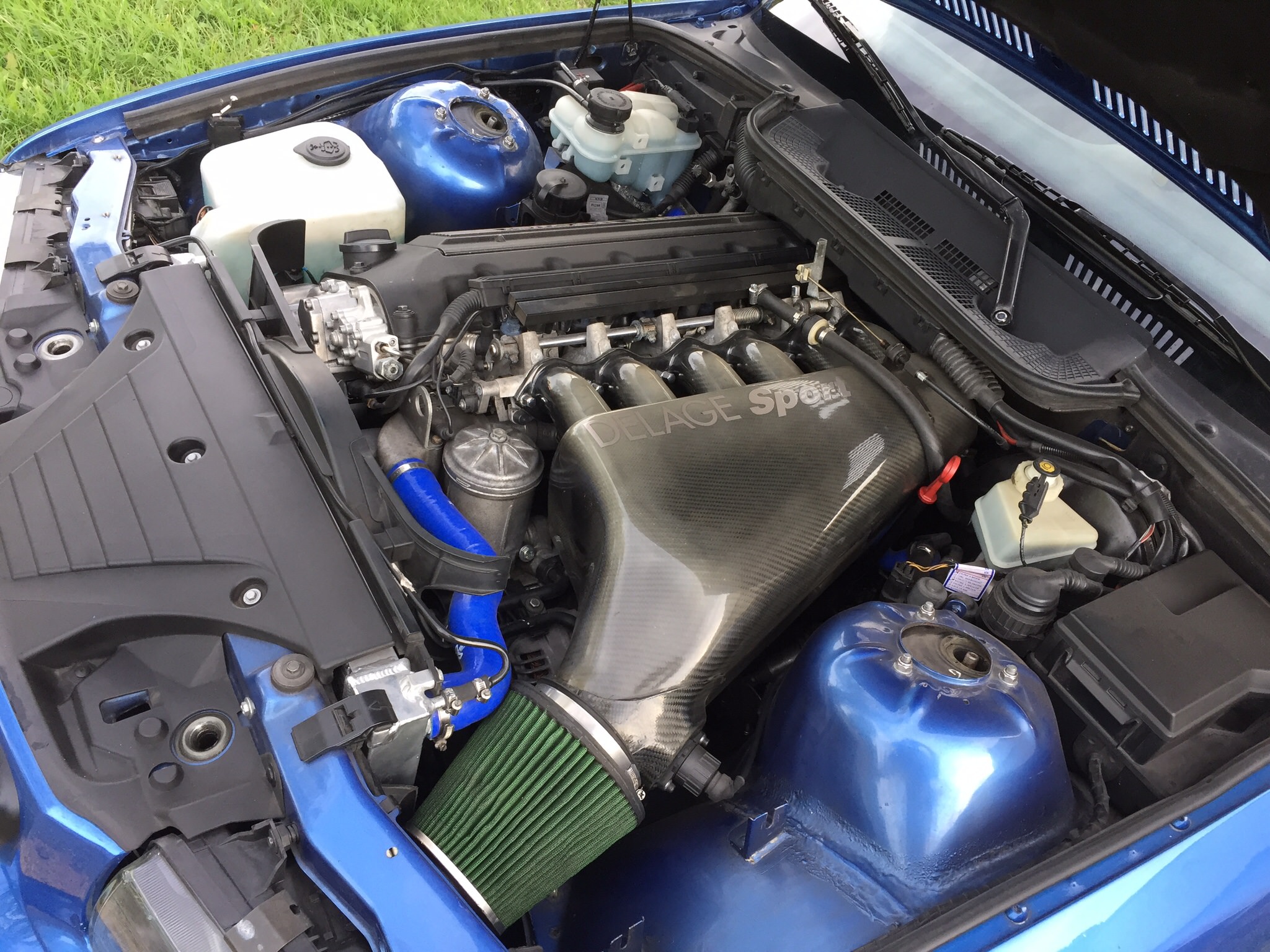

je vais commencer par changer la pompe à essence ca ne fera pas de mal (19 ans et 180000kms qd même!) ensuite à voir changer cette boite à air et recartographie
Table d'essence non toucher c'est les valeurs d'AFR d'un M3 d'origine. Un M3 commence a marcher en tournant dans les 12 environ. Et oui change cet boite a air perso je ne l'ai jamais aimer avec le débimètre d'origine en entrer de boite beurk .....

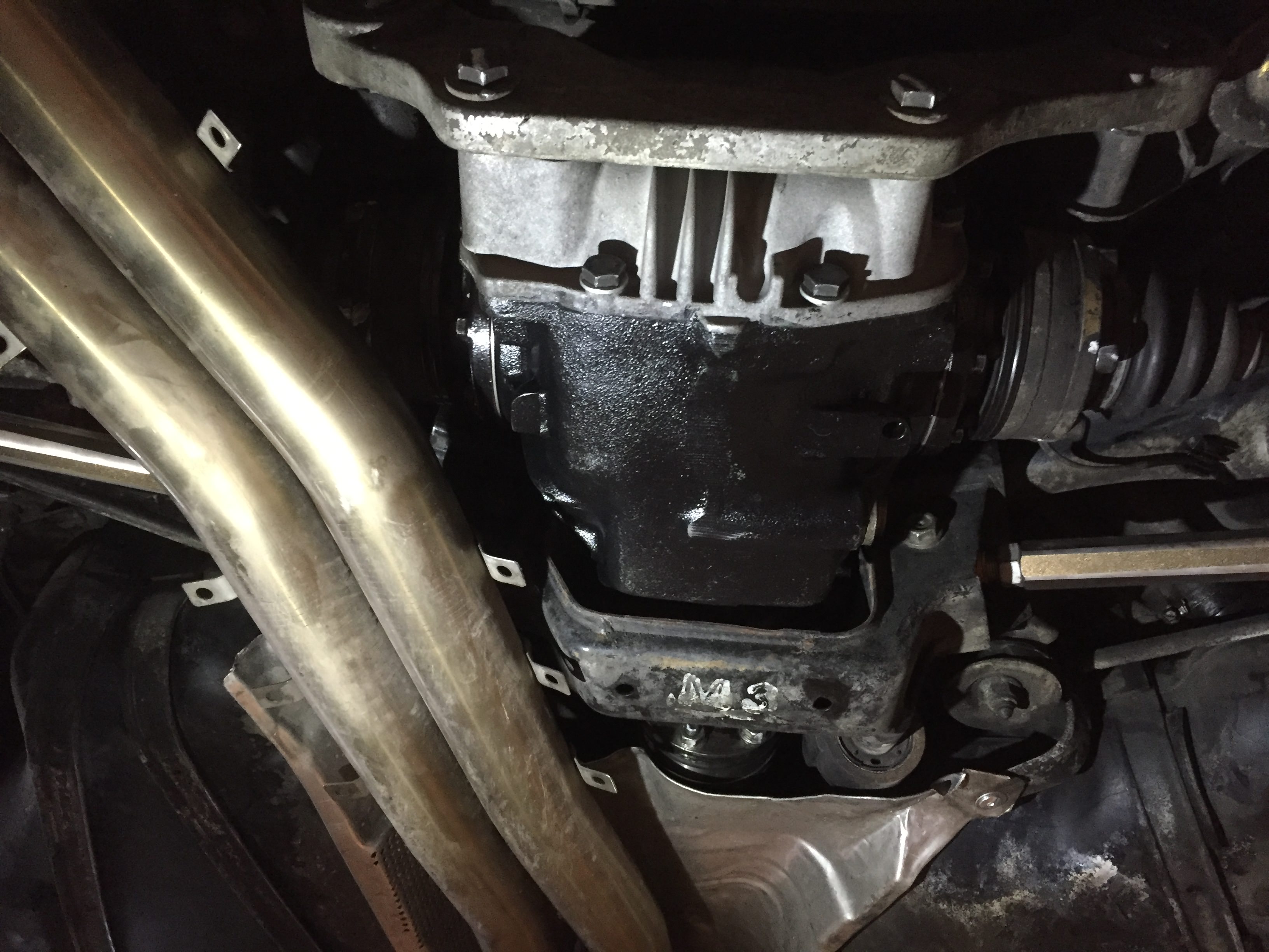

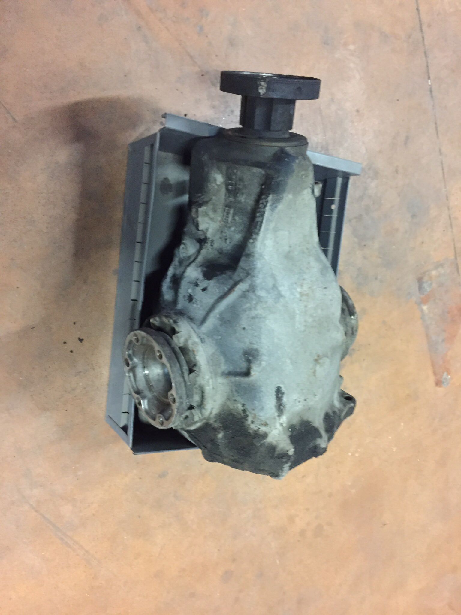

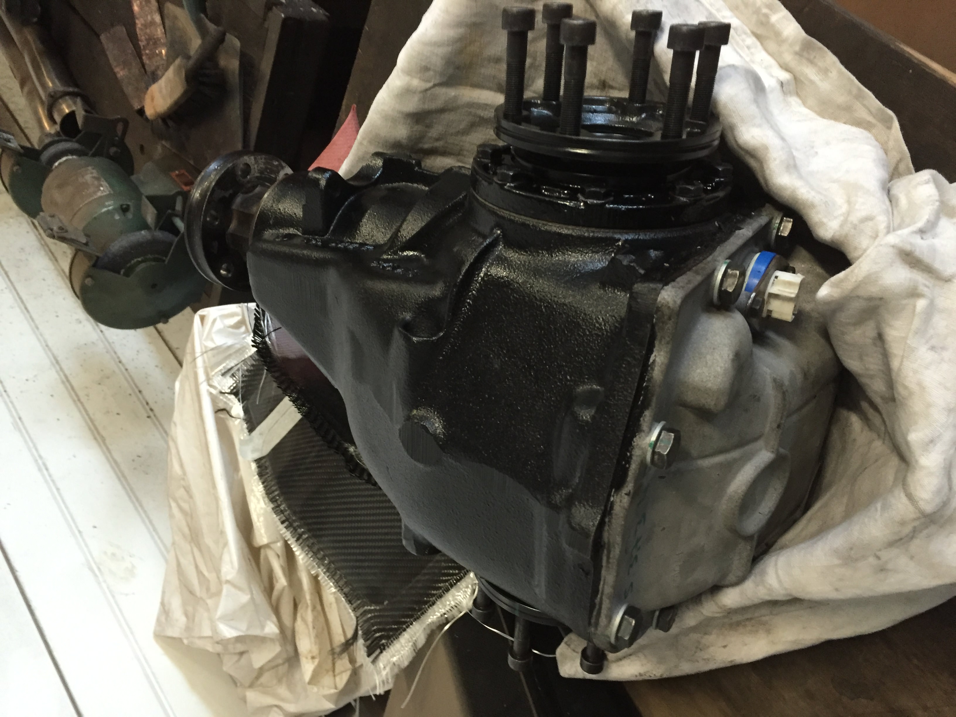

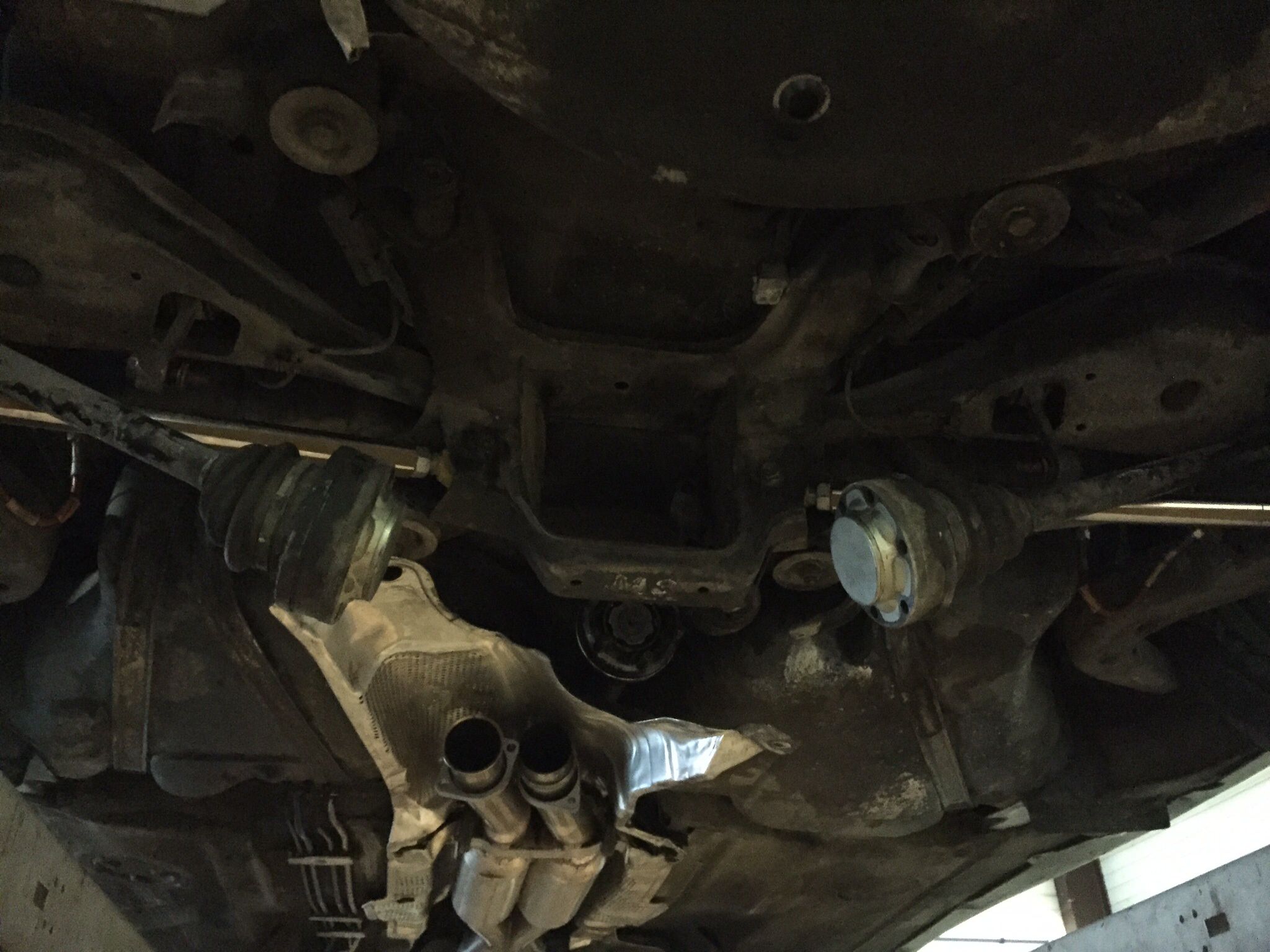

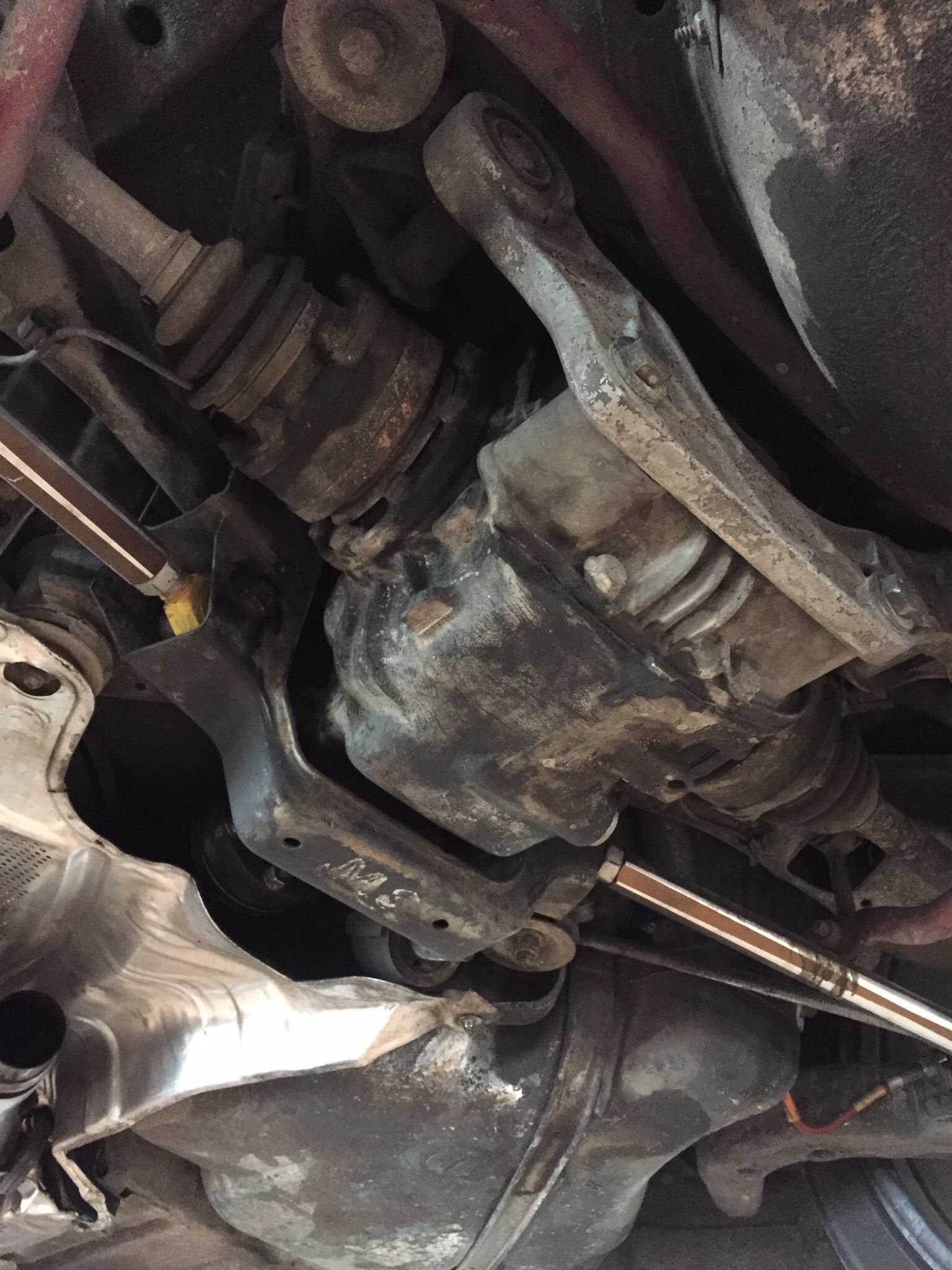

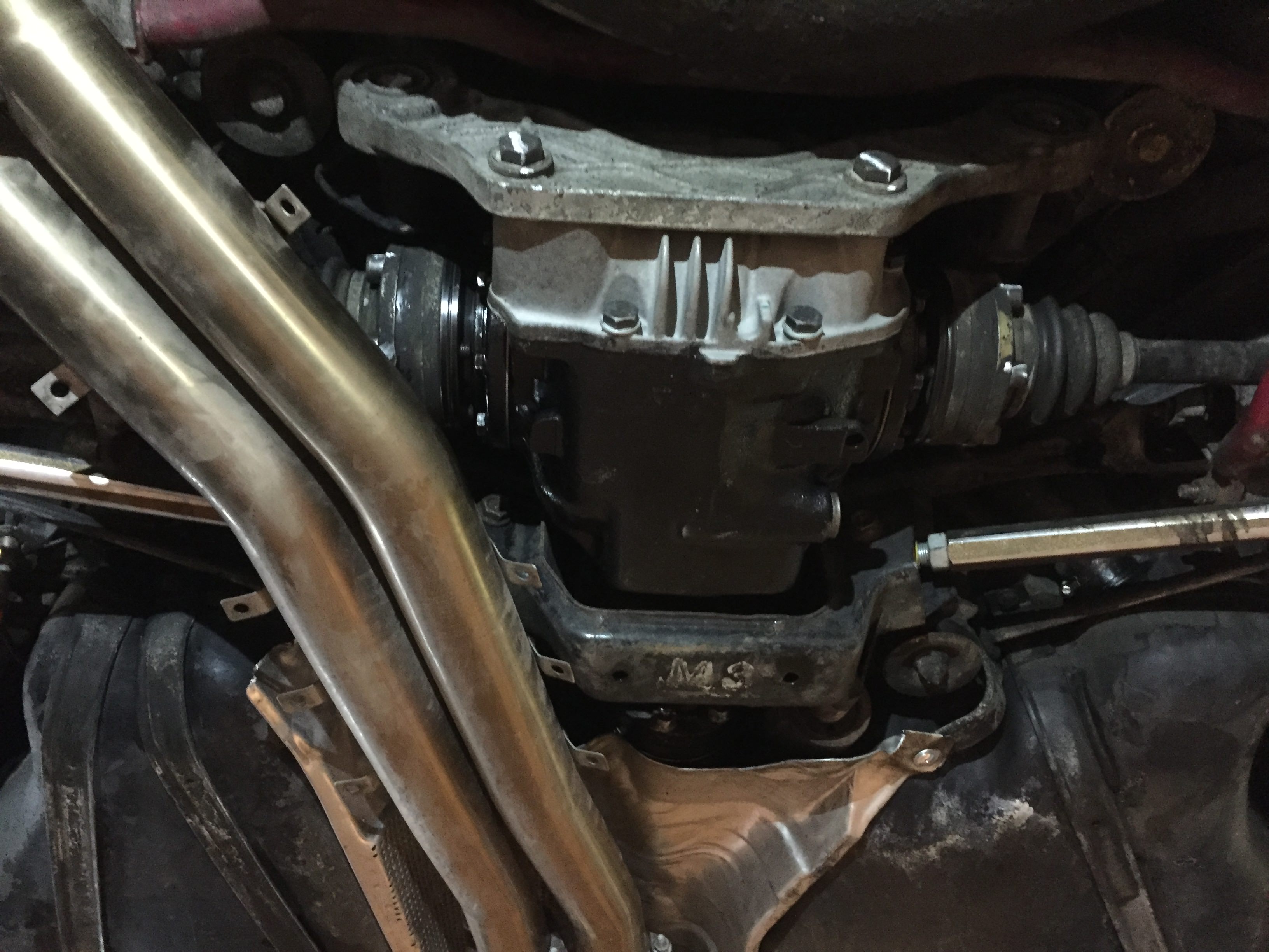

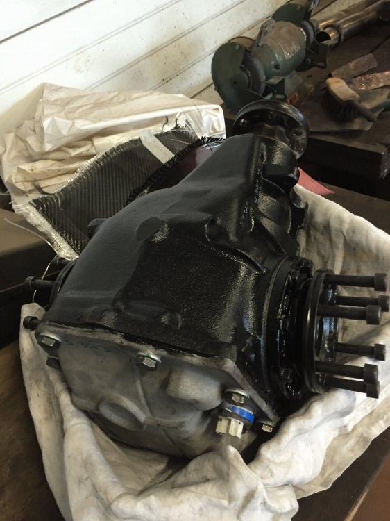

sinon quelques photos. j'ai remplacé mon pont par un tout neuf avec un 3.73 et diff 3 disques 40% . modification au top

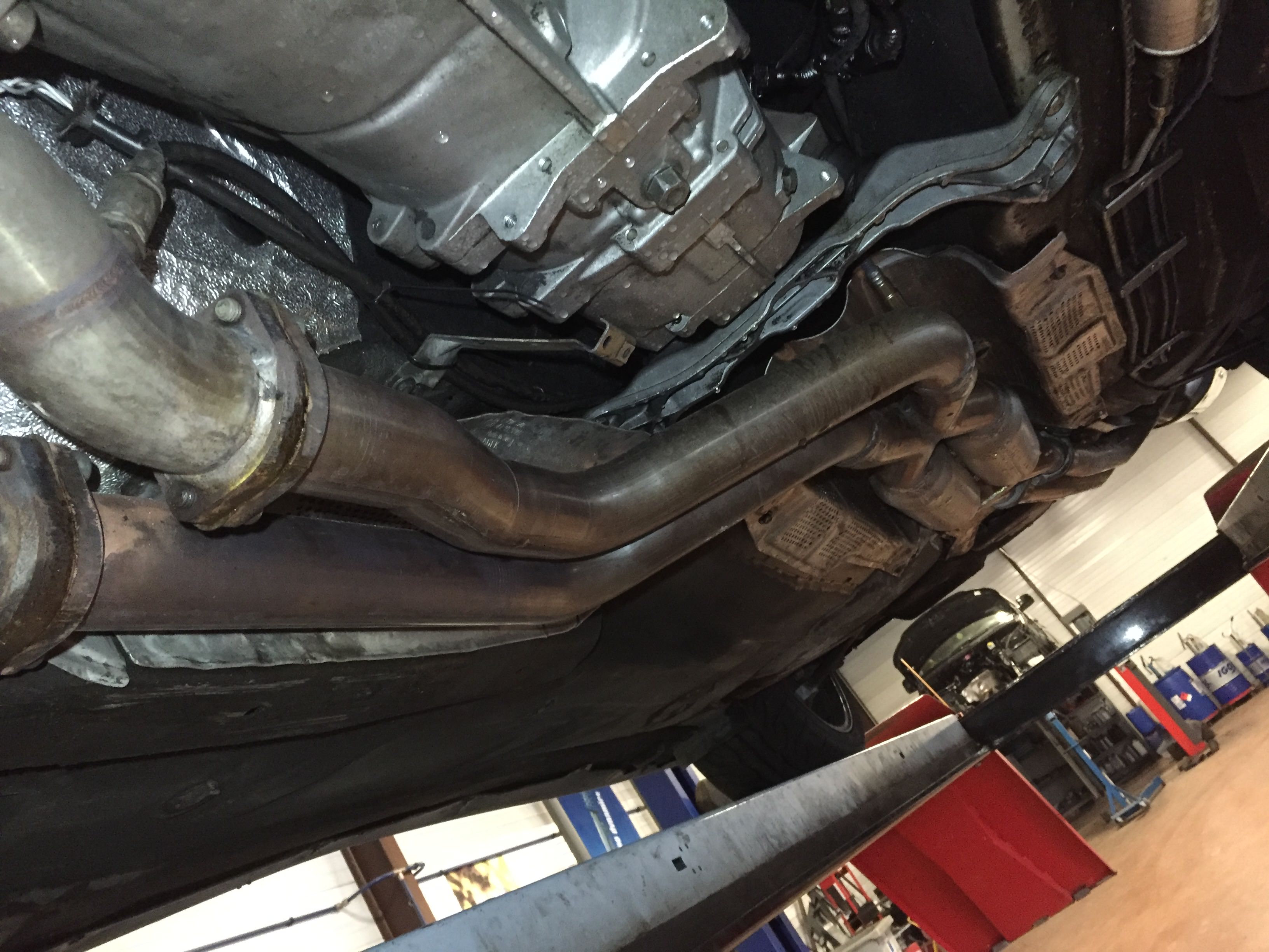

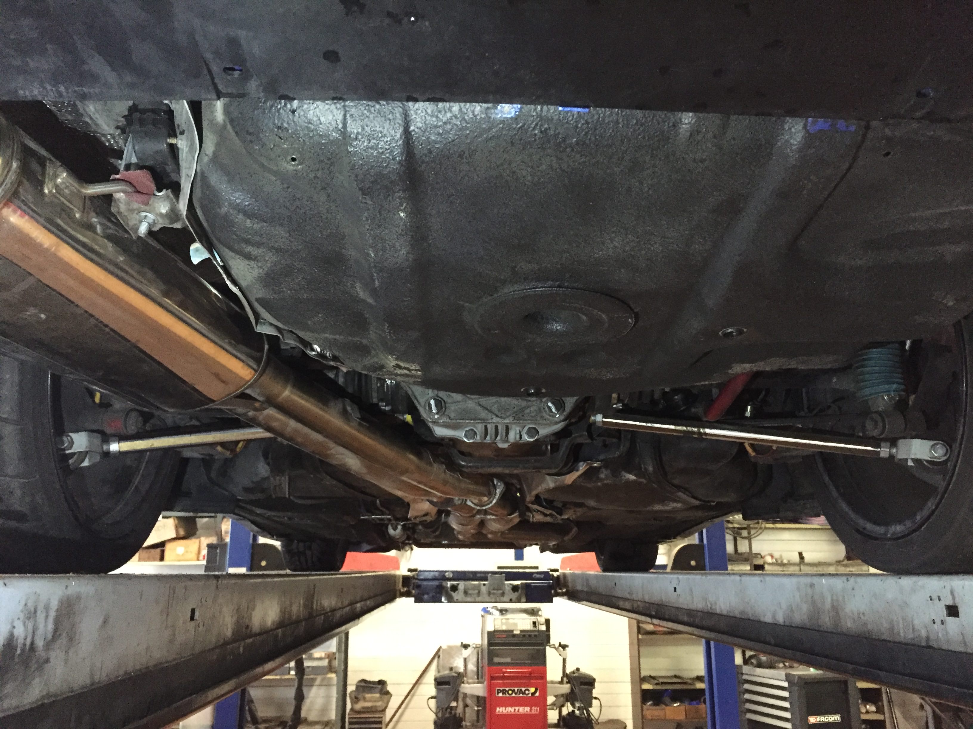

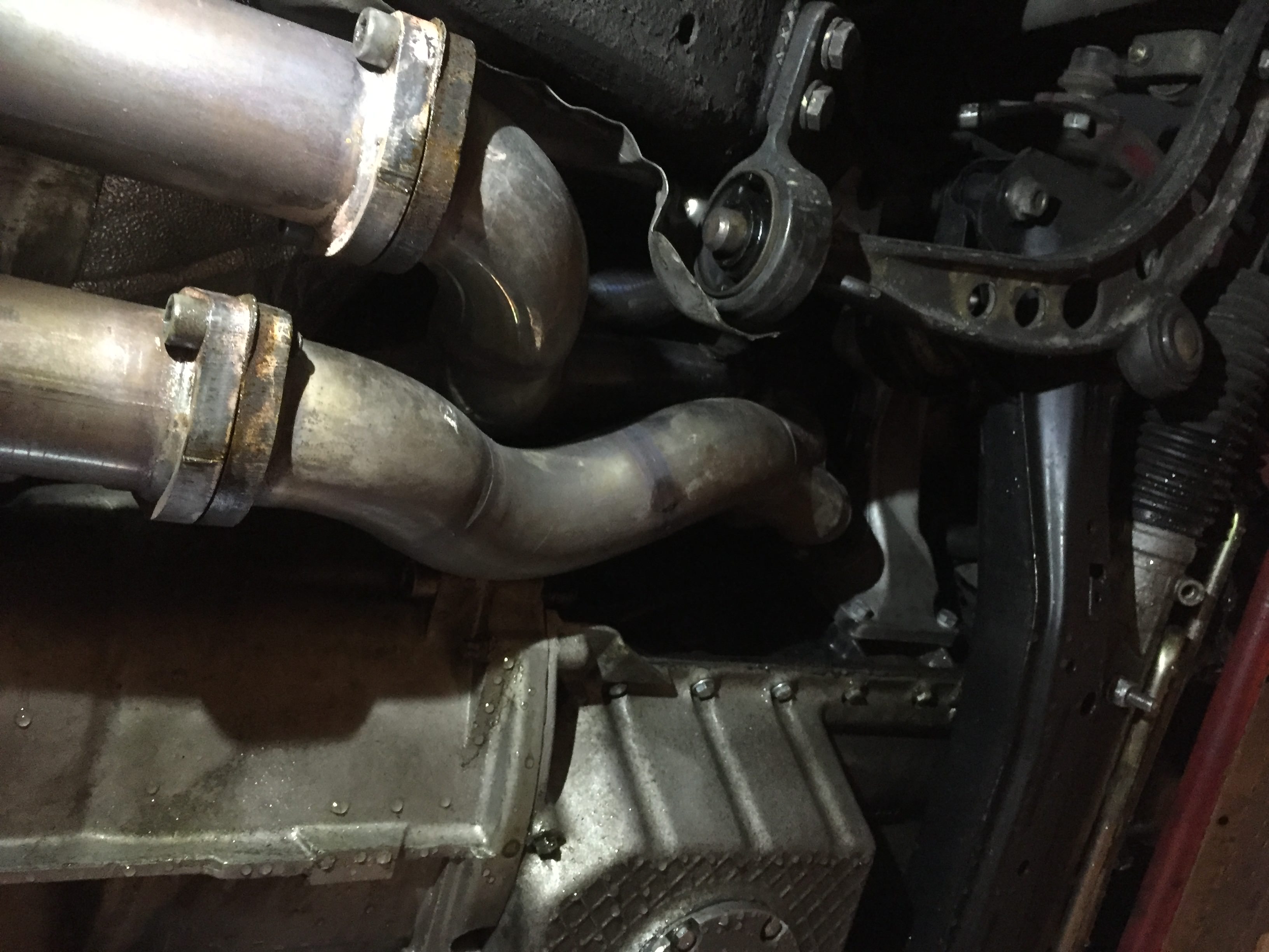

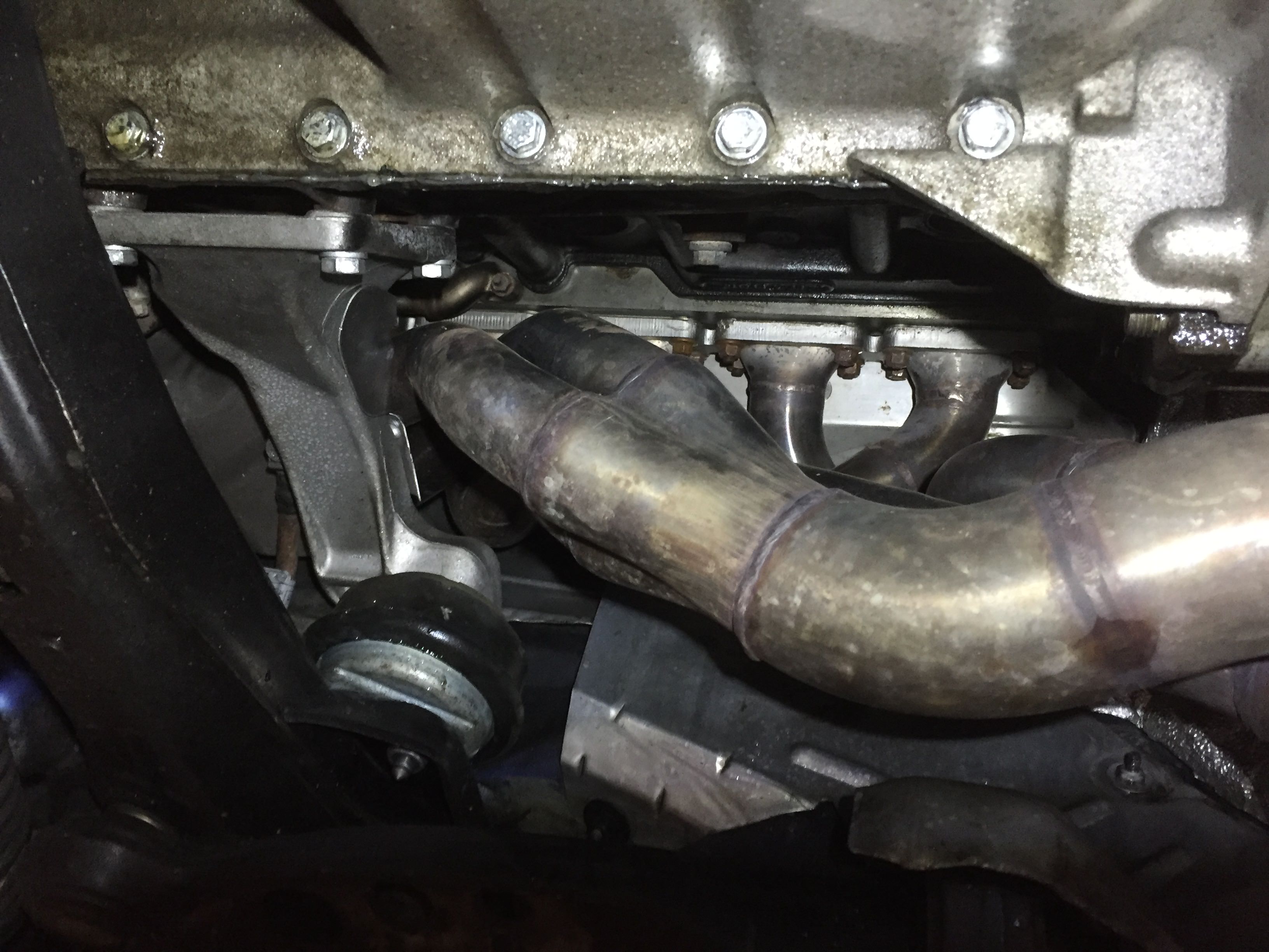

et j'ai fait quelques photos du dessous de mon auto ou l'on aperçois ligne complète et collecteur Supersprint

je bosse sur ma petite E36 pour que Dijon se passe au mieux. Cette semaine j'ai encore du boulot dessus . Mais ça commence a me plaire ^^ le pont court et autobloqué a vraiment changé l'auto du tout au tout :lover:

eh bin.... ça à l'air propre là dessous.... ci je peux me permettre :-D:-D:-D

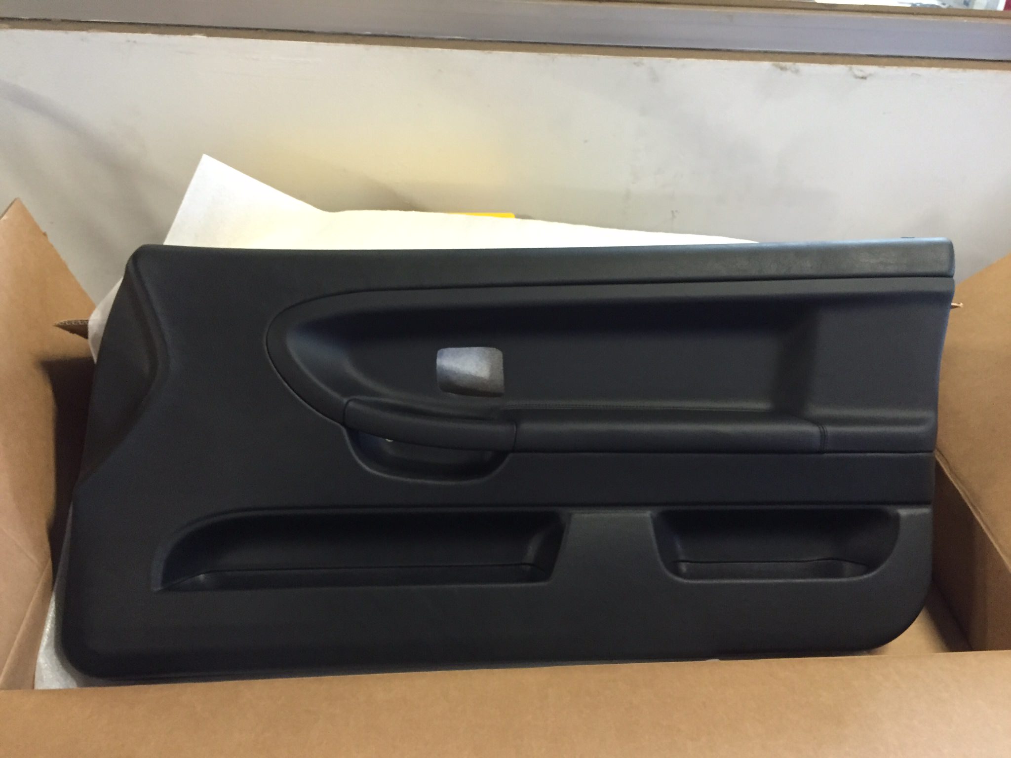

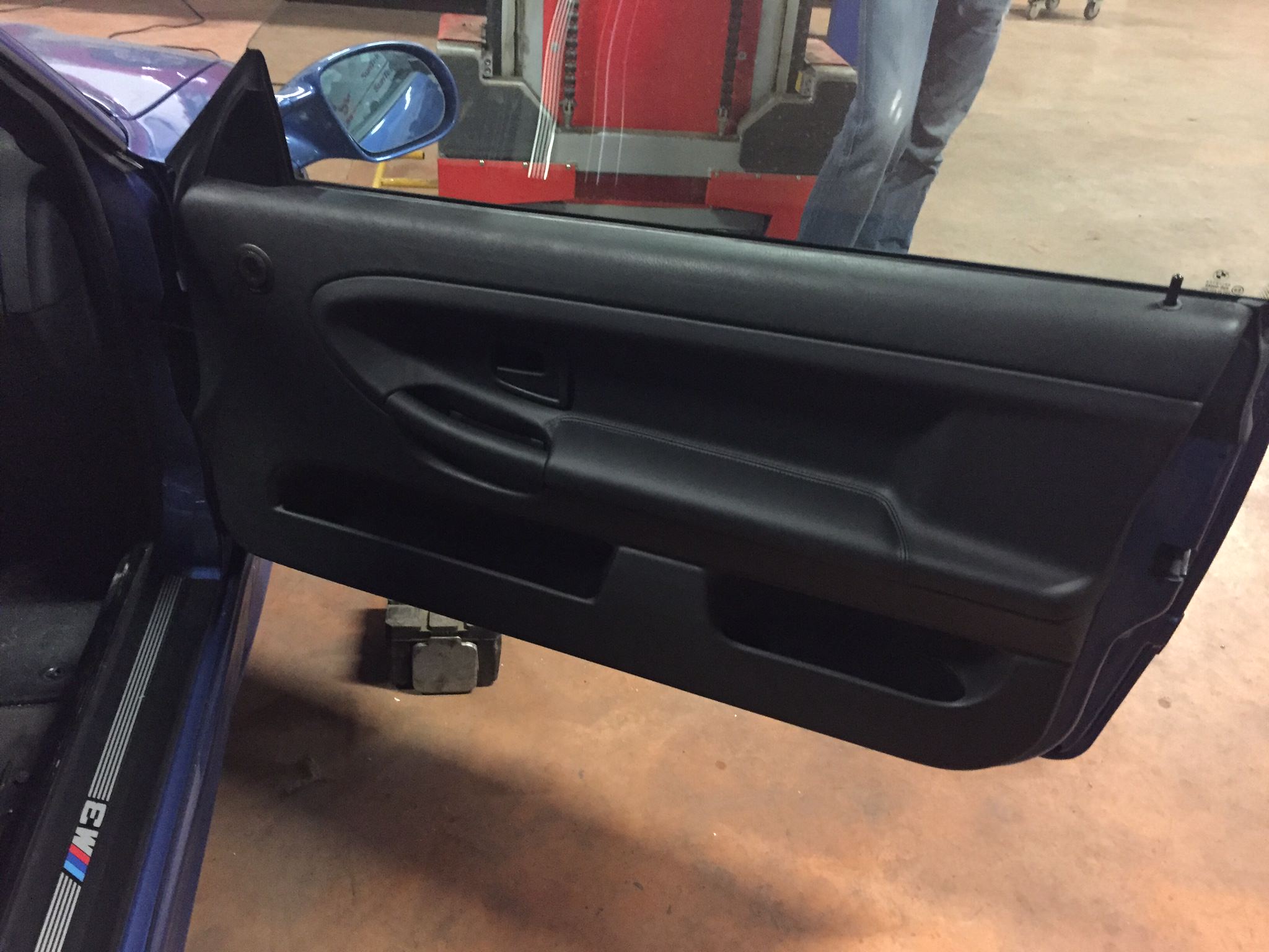

Petits (gros par les €€€ :|) craquages dû moments..... Une paire de panneaux de portes neufs pour remplacer les miens a l'agonie que je ne supportais plus... Bon la c certains je la vide plus :paf:
Oh c'est superbe ca ! Tu les as eu ou ?
T'es pas en train de nous dire que t'as acheté des panneaux neufs chez Béhème ??? Et pour les percer par la suite et mettre des tweeters Focal ?????? :eek:
