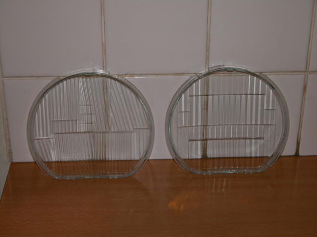

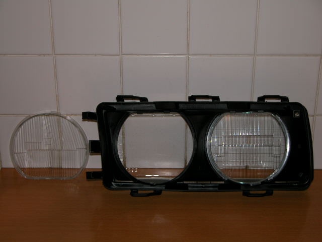

J'ai nettoyé, après démontage, entièrement les optiques avant :
Elles sont méconnaissables :P
Je ne pensais pas que le fait d'enlever la fine pellicule terne pouvait à ce point rendre l'éclat original du phare et améliorer autant l'éclairage.
J'en ai profité pour changer le joint d'étanchéité et parfaire l'étanchéité au niveau de la prise d'alimentation électrique par laquelle me semble t'il les particules responsables du voile terne ont pénétré.
Le démontage de toutes les pièces du phare est très simple et le résultat garanti :twisted:
Je vais donc attendre pour les inpro :?

photo phare bosch M3E36 3.2
photo suite
