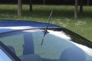

Posté(e) le 23 juillet 200915 a comment_240785 Pour compléter le post, moi j'ai également l'antenne sur le parebrise arrière (photo ci dessous), si quelqu'un sait si il est possible de l'enlever sans changer le parebrise, je suis preneur de l'info et de la méthode !
Posté(e) le 23 juillet 200915 a comment_240867 Normalement ces antennes fonctionnent par couplage à travers la vitre, il n'y a donc rien qui traverse la vitre, c'est juste 2 patchs. C'est juste collé. Donc faut décoler des 2 cotés (avec une lame de cuter par ex)
Posté(e) le 24 juillet 200915 a comment_240975 Oh, ce serait génial ! Je regarde ca tout à l'heure, merci !
