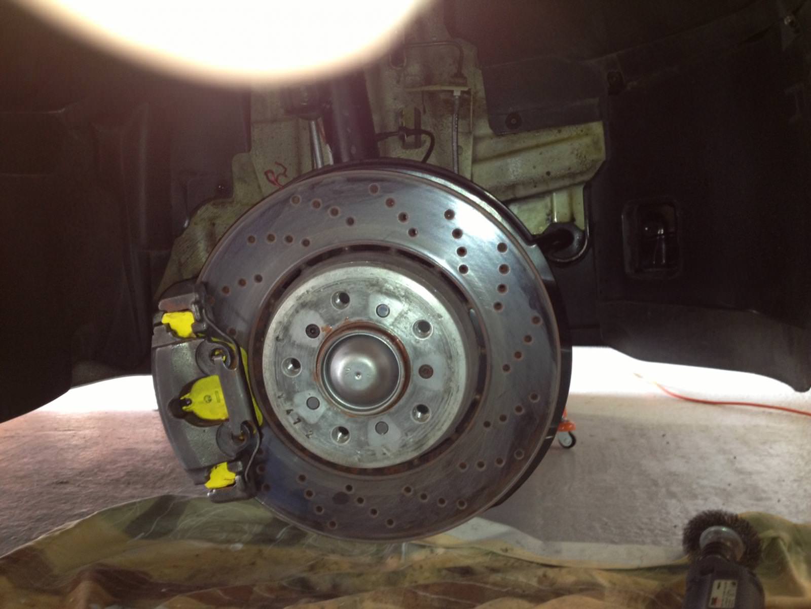

Posté(e) le 10 mars 201312 a comment_530275 On creuse un peu.... pagid jaunes montées et rodées . Pour l'instant ça ne couine pas du tout.... (j'ai chanfreiné un peu la plaquette et poncé léger les disques avant montage) Ca a l'air de freiner comme il faut.... ciao!

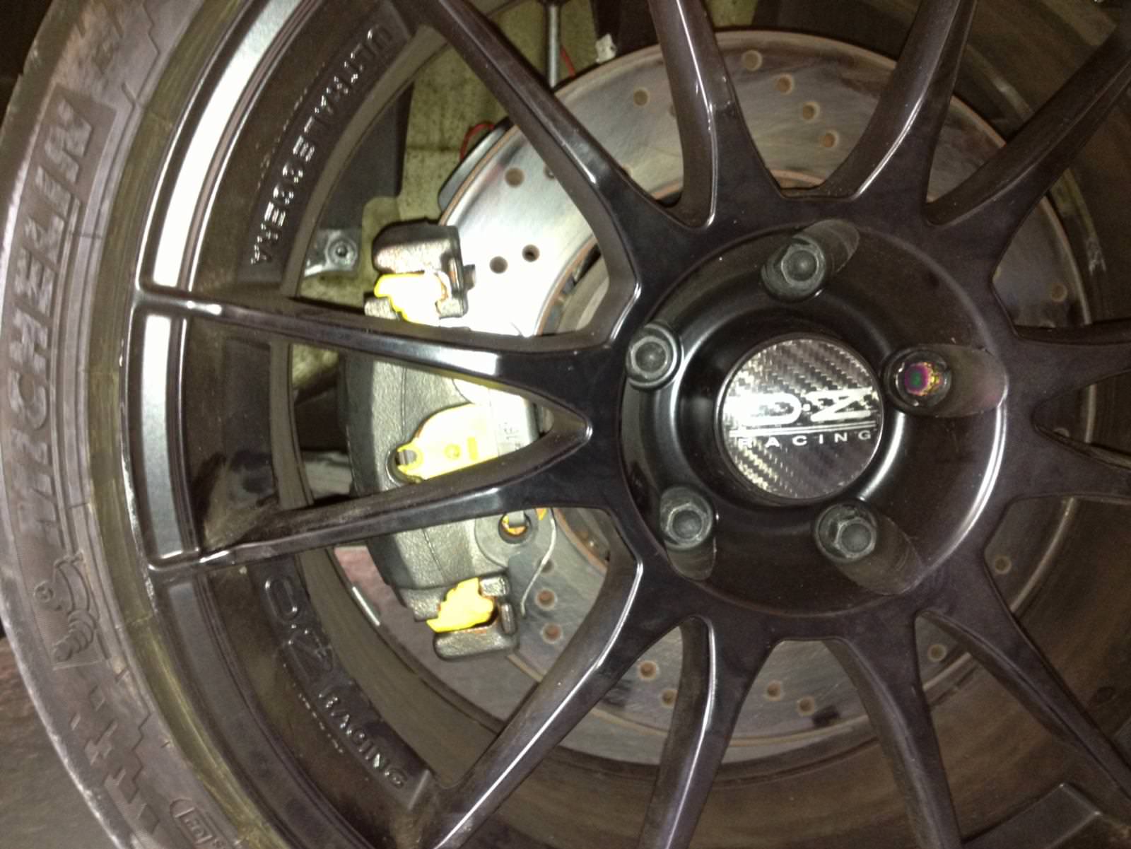

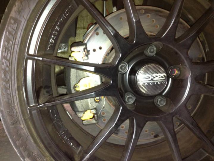

Posté(e) le 21 mars 201312 a comment_534650 Pour ma part rs29 au carré et apres quelques sorties circuits elles couinent un peu Le truc embêtant c'est pour les plaquettes arrières qui ne sont pas munies des lamelles qui les bloquent dans le piston du coup quand on roule sa bouge et sa fait du bruit
