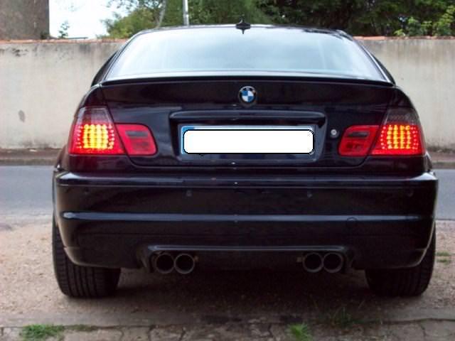

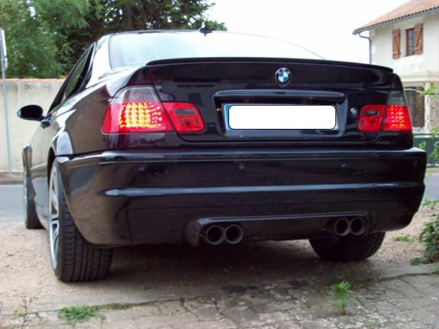

Posté(e) le 14 septembre 200915 a comment_249548 P'tit H.S je constate que beaucoup de menbres monte des feu a leds mais en version "fumée" avez vous des photos a porter de mains pour voir le rendu sur l'auto SVP. merci d'avance
Posté(e) le 14 septembre 200915 a Auteur comment_249594 voici quelle que photos avec les feux fumée /rouge
Posté(e) le 14 septembre 200915 a comment_249599 Sa change et sa rend super bien.. a voir se que sa donne sur d'autres couleurs......
