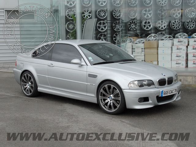

Je viens de passer en 19 pouces avec ce modèle:
http://www.autoexclusive.be./images/jan ... s/J148.jpg
elles sont en 8,5 à l'avant et 9,5 à l'arrière à première vue sans problèmes et le look est vraiment sympa !
Bonjour,
je n'arrive pas à me décider entre ce modèle de jante ou des répliques CSL ;)
Celles la sont très belle aussi, voila ce que ça donnerait sur ma voiture :nickel:
Quel taille de pneu as tu monter sur tes jantes gaffalex ?
