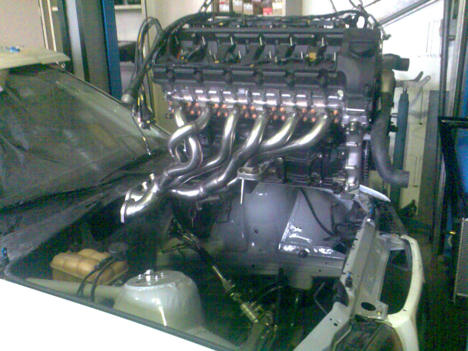

Bonsoir,
Suite à vos demandes voici quelques info sur la préparation du moteur m3 3.2 E36.
- révision totale du moteur ( moteur avec 2 bielles et villbrequin défect )
- remplacé le villbrequin par un neuf d'origine
- remplacé 2 bielles ( série )
- 6 pistons Wossner
- arbres à cames modifiés sur la base de ceux d'origine
- supprimer les 2 vanos
- gestion programmable EFI euro 96
- collecteur et partie centrale échappement sans catalyseur de chez supersprint et sortie origine m3 3.2
- boite à air carbonne
- régime max 8000tr ( bielles de série )
- ce qui donne + de 370 chevaux à 8000tr et 34mkg de 4500tr à 8000tr
Précision, la voiture ne roule pas sur route, seulement en circuit.
comment_243425
Bonsoir,
- 6 pistons Wossner
