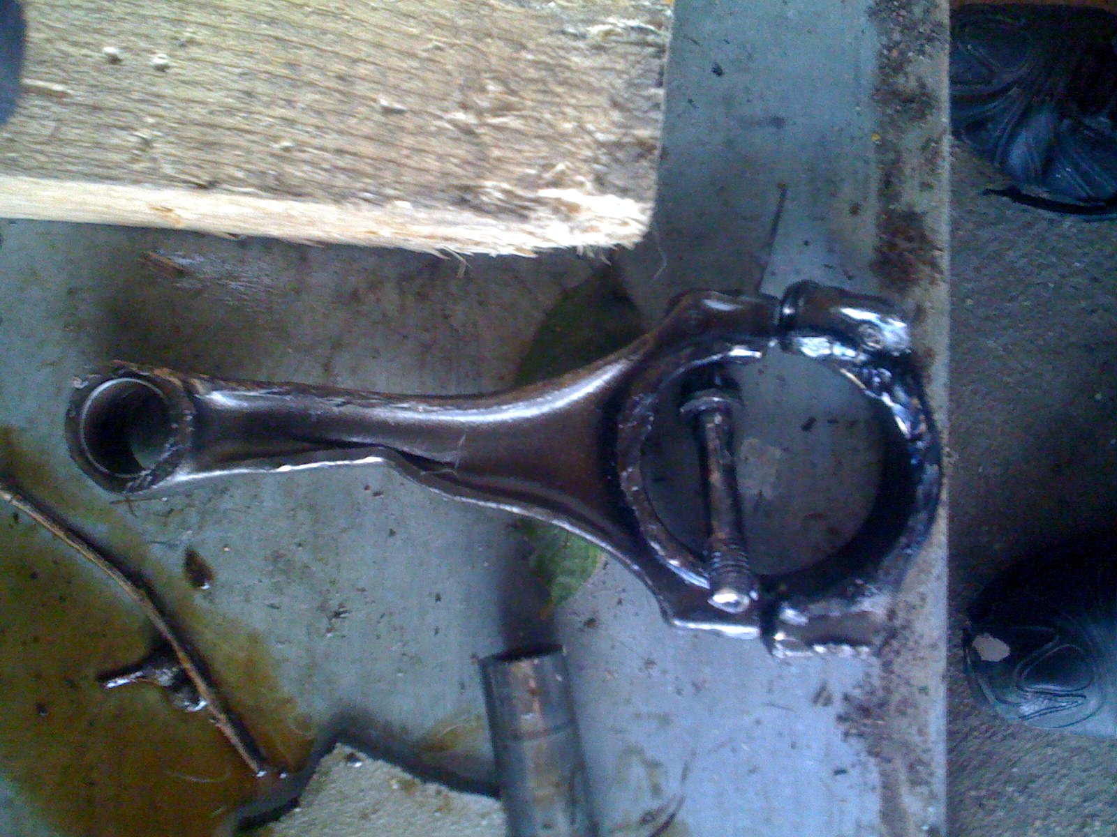

Posté(e) le 15 octobre 200917 a Auteur comment_255184 Non ça a pas clairé mais je me suis remit dessus et j' ai trouver une vis de bielle entriere dans le bloc donc je me demande si elle ne ce serait pas desseré... C et bizard quelle ne ce soit pas casser l autre vis et bien cassé Signaler
Posté(e) le 15 octobre 200917 a comment_255254 ah oui effectivement!!! tu l'es avais bien serrer au couple t'es vis? Signaler
Posté(e) le 16 octobre 200917 a Auteur comment_255287 Ce n et pas moi qui ai fais tous ça mais oui normalement elle on du être serrée au couple car je lui ai donner tous les couple de serrage . Signaler
Posté(e) le 19 octobre 200917 a Auteur comment_255884 Mais je pense que la casse vient de la .... Signaler

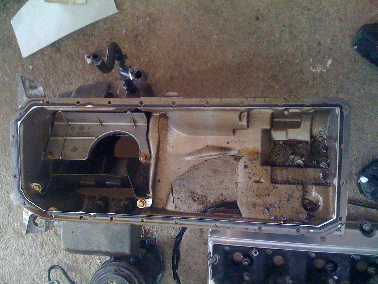

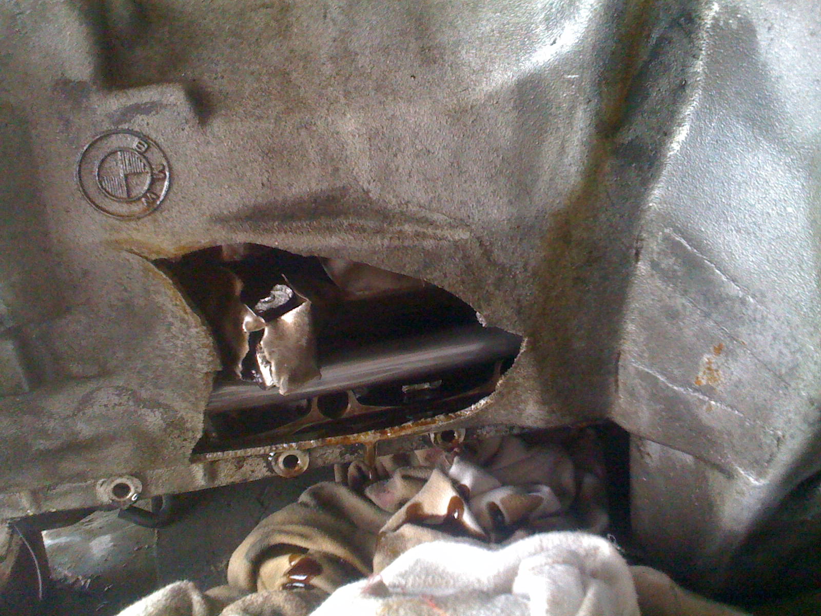

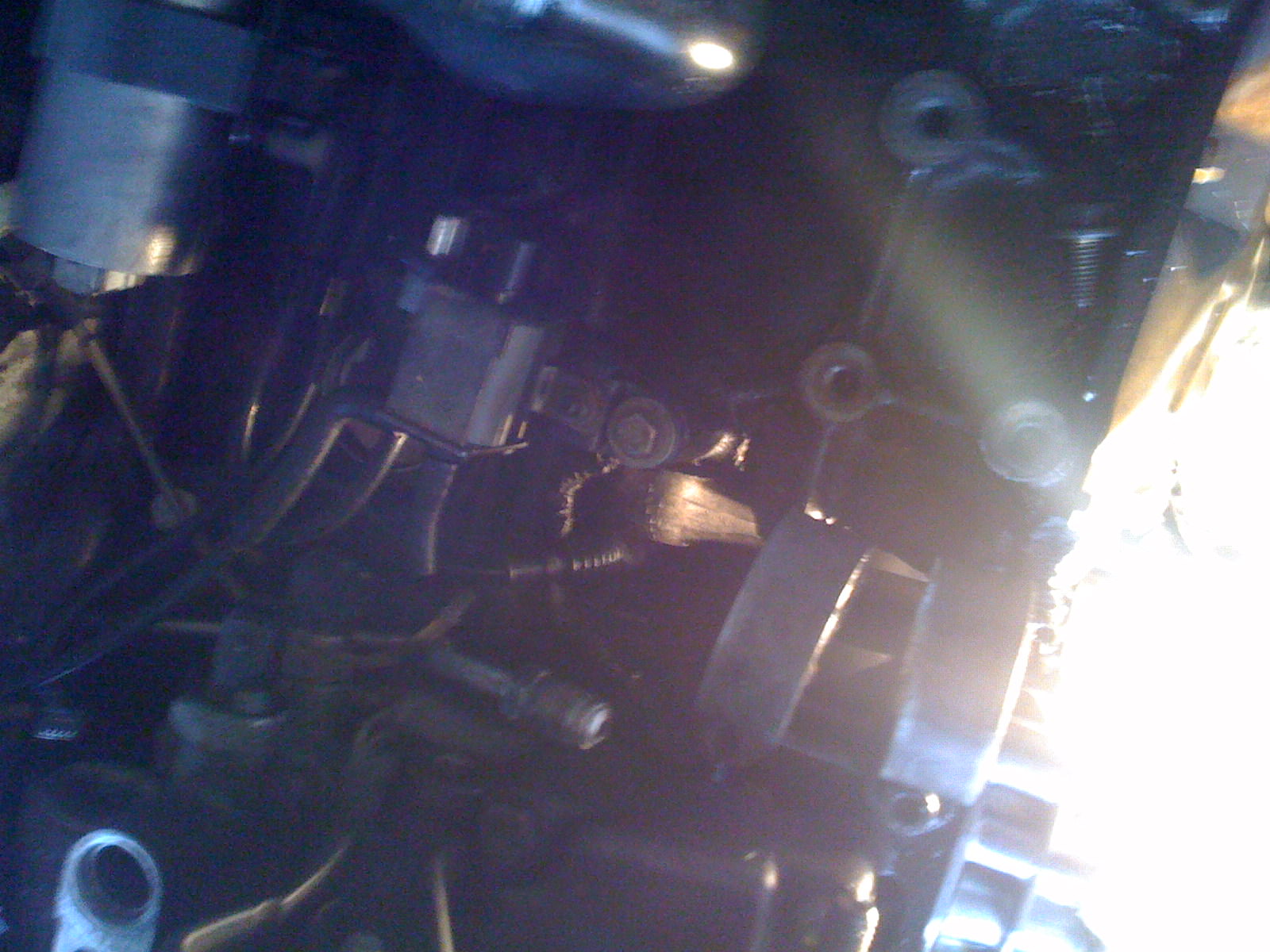

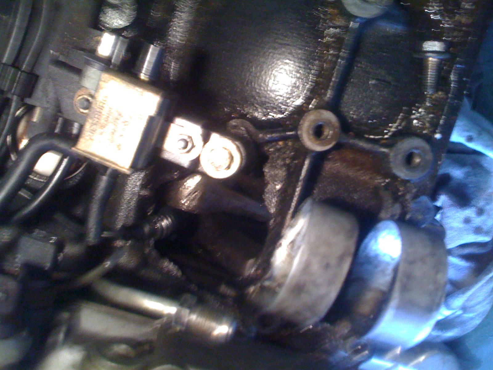

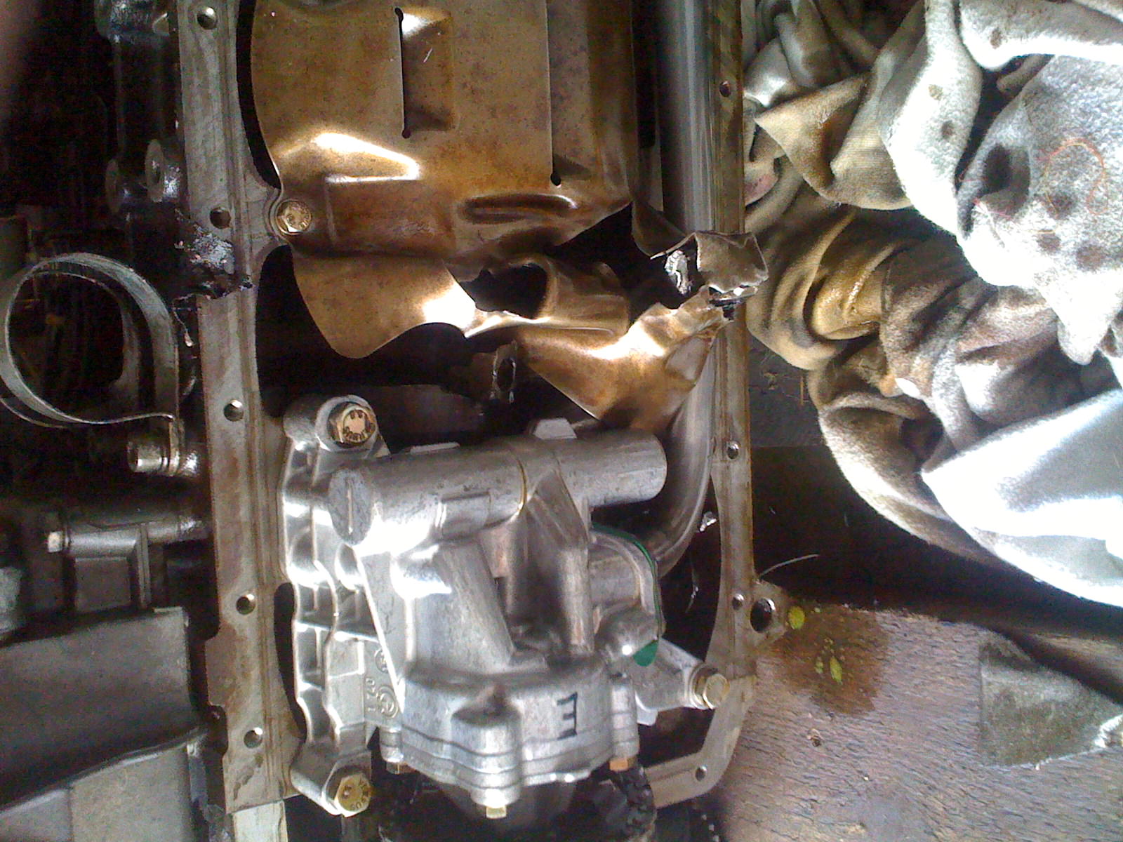

Posté(e) le 22 octobre 200917 a Auteur comment_256553 moteur retiré carter d huille la bielle la carter sous les bielle le bloc Signaler
Posté(e) le 22 octobre 200917 a comment_256561 Effectivement cela laisse perplexe de voir une vis de bielle entière quand on voie la gueule de la bielle Signaler
Posté(e) le 22 octobre 200917 a comment_256678 oulala, on a mal pour ton moteur (et toi!) bon courage Signaler
Posté(e) le 22 octobre 200917 a comment_256688 impressionnant la force que sa peut avoir, on a l'impression de voir une bielle en caoutchouc. comme quoi il faut bien faire attention au remontage. condoléances pour ton moteur. Signaler
Posté(e) le 22 octobre 200917 a comment_256727 Ca a bien plié oui! Surtout que les carters alu. cassent comme du verre. Il n'y a qu'une bielle qui s'est barré? Tu as pu testé les couples de serrage des autres bielles. Si tu n'as pas de clés dynamo., essaye de voir avec un cliquet si c'est bien serré ou pas. Il a pu oublié ou mal serré qu'une vis en même temps, à moins q'il est foiré le filetage. Signaler
Posté(e) le 23 octobre 200917 a Auteur comment_256762 je n ai pas de clef dinamo mais je vai en trouver une... Signaler
