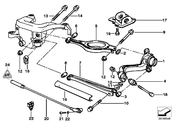

je pense qu'il faut que tu emenne ta ///M chez des personne qui touche leurs bille en matiere de geo, car sinon tu risque serieusement d'aller au tas!!
donc, pour l'avant seul le parallelisme est reglable, pour l'arriere, il faut regler le carrossage et le para, aprés les valeur, ils les ont dans leurs bases de donné, mais attention, le reglage du train arriere est trés important, il n'a pas pu le regler, car à mon avis les vis exentrique de reglage des tirants(carrosage) sont comme bien souvent grippée, si c'est le cas change les.post-4510-12832242695727_thumb.png
vis 10 rondelle 11 ecrou 12
