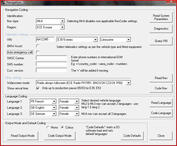

Si tu t'est planté lors de la mise a jour , il suffit de remettre une version plus ancienne et de recommencer , lors du changement du MK3 au MK4 çà fonctionne de suite normalement pas besoin de faire de mise a jour (enfin je pense :nickel: )
mais j'ai l'impression que ton MK4 et une version BMWM01S
si c'est le cas, il te faudra re-coder le MK4 en couleur BMWC01S car il est en version monochrome.
Soit tu trouve un BMW qui va pas te regarder comme un extra terrestre lorsque tu va leur faire la demande soit tu le fait toi même , ca prend 5 minutes.
Donc il te faut le logiciel navcoder (payant) http://www.siegenthaler.co.nz/NavCoder/index.htm
et une interface IBUS que tu connectera a la place de ton chargeur cd http://www.reslers.de/IBUS/
ps: prends la version USB :mrgreen:
il existe aussi une méthode en trompant le lecteur au démarrage avec un CD de mise a jour bidouiller , en y mettant tout les fichiers de la couleur dans le dossier du monochrome , comme çà la mise a jour se fait en couleur malgré que le lecteur lis le monochrome , mais perso j'ai jamais réussi :(

lorsque Navcoder est lancé tu a essayé de cliqué sur "Code output Mode" tout en bas ? Normalement après il te demande si tu veux vraiment effectué l'opération et si oui il te faudra un cd de firmware

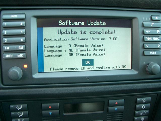

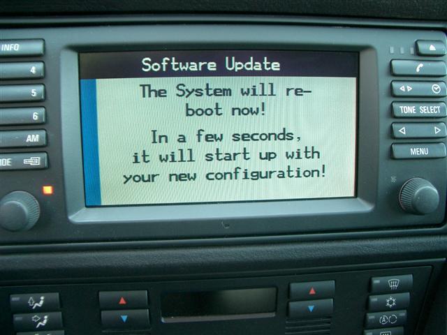

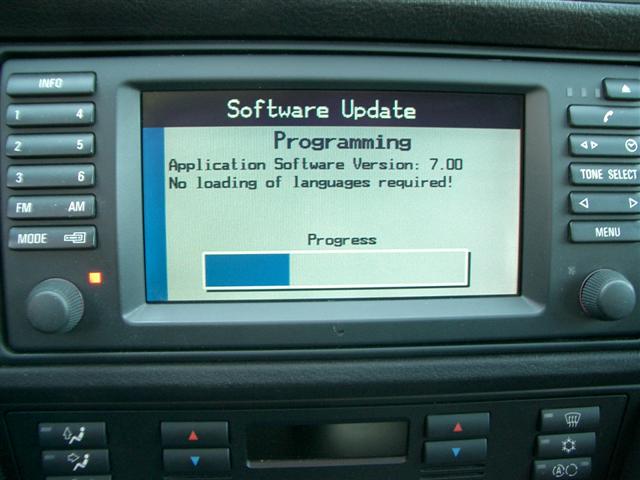

il faudrait que tu te fasse un CD-R de mise a jour par exemple V24 que tu trouvera ici : http://gren.ru/navi%20OS%20software.html
de mettre cette mise a jour V24 et de faire un essai voir si ça change qque chose ,
ensuite remettre la V32
procédure de mise a jour
_______________________________________________________________________________________________
- Aller à votre véhicule. Mettre le clé de contact en position 1 NE PAS ENLEVER LA CLÉ avant la fin de l'installation
- Laisser votre GPS se mettre en fonction normalement
- Éjecter le CD ou le DVD du lecteur du système de navigation
- Insérer le CD de mise à jour que vous venez de graver dans le lecteur du système de navigation
- Laisser l'installation se dérouler, ne toucher à rien, ça prend 6 mn, une barre de progression s'affiche, attendez la fin de l'installation.
- Une fois l'installation terminer, enlever le CD de mise à jour et cliqué OK,puis replacer votre CD ou DVD de navigation. Le Système de navigation va redémarrer tout seul.
