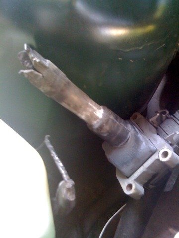

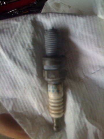

Enfin bref. Pour en revenir au plus grave, j'ai immédiatement re-démonté la bobine pétée, et j'ai retiré la bougie destroy. J'ai pris une bougie en bon état sur un autre cylindre, je la positionne, et impossible de la rentrer, j'ai même tenté avec du dégrippant, ça force à un moment je donne un bon coup de clé et là ça devient hyper simple de visser tout d'un coup... normal, je visse dans le vide... j'ai vissé pendant 5 minutes montre en main et je risquais pas d'arriver en bas. J'ai tenté avec deux autres bougies en bon état, même résultat... j'en conclus donc que le filetage culasse est HS :(
J'ai controlé le 3eme cylindre, OK (bobine et bougie) par contre anormalement dessérée, même pas besoin de forcer pour la retirer, 4eme cylindre là par contre j'ai forcé comme un malade j'ai jamais autant forcé de ma vie pour retirer la bougie j'ai même cru que j'allais casser le tournevis à un moment... à coup de dégrippant elle est venue mais au bout de 10 bonnes minutes. Y'a pas mal de résidus au fond je dois nettoyer ça comme je pourrai... Bougie en bon état, bobine idem. 5ème cylindre OK anormalement facile à retirer également, et le 6ème j'ai pas eu le temps de l'enlever, faut démonter la pièce au dessus qui obstrue la sortie de la bobine... donc je verrai demain mais je suis à peu près sur qu'elle est en bon état.
Donc au final, en considérant que le 6eme cylindre est ok (j'en suis à peu près sur), ça nous donne :
- 5 bobines OK, 1 destroy (je changerai juste la bobine HS ça suffit nan ? 149€ pièce... :( )
- 5 bougies OK, 1 destroy (je vais changer les 6 de toute maniere).
- 5 filetages culasse OK, 1 destroy.
La bobine défoncée :
La bougie HS (rondelles tordues, filetage HS, électrode cassée)
Je crois inévitablement je me dirige droit vers un déculassage, n'est-ce pas ? A moins qu'il soit possible de refaire le filetage de la culasse sans ouvrir, si oui il faut absolument m'expliquer ce que je dois faire HELP ! A priori vous parlez de filet rapporté mais je sais même pas à quoi ça ressemble, à qui je dois m'adresser... je compte sur vous pour m'aider merci.

Malheureusement les bougies qui ce desserrent sur le Moteur 3L et monnaie courante.
Cela m'est arrivé plusieurs fois après des séances circuit, j'ai même une fois aussi perdu l'anode d'une bougie.
Je m'étais fait prêté un endoscope pour regardé si je trouvai pas de morceau et Ras car souvant celle ci en fusion et balayer par l'échappement a la remonté du piston.
En ce qui concerne la pose d'un helicoil dans le puis de bougie cela peut ce faire sur certain moteur sans dépose mes bon il y a toujours des risques de limaille qui tombe
Pour le faire proprement il faut déculassé et la facture vas faire mal si tu fait faire cela dans un reseau bmw
