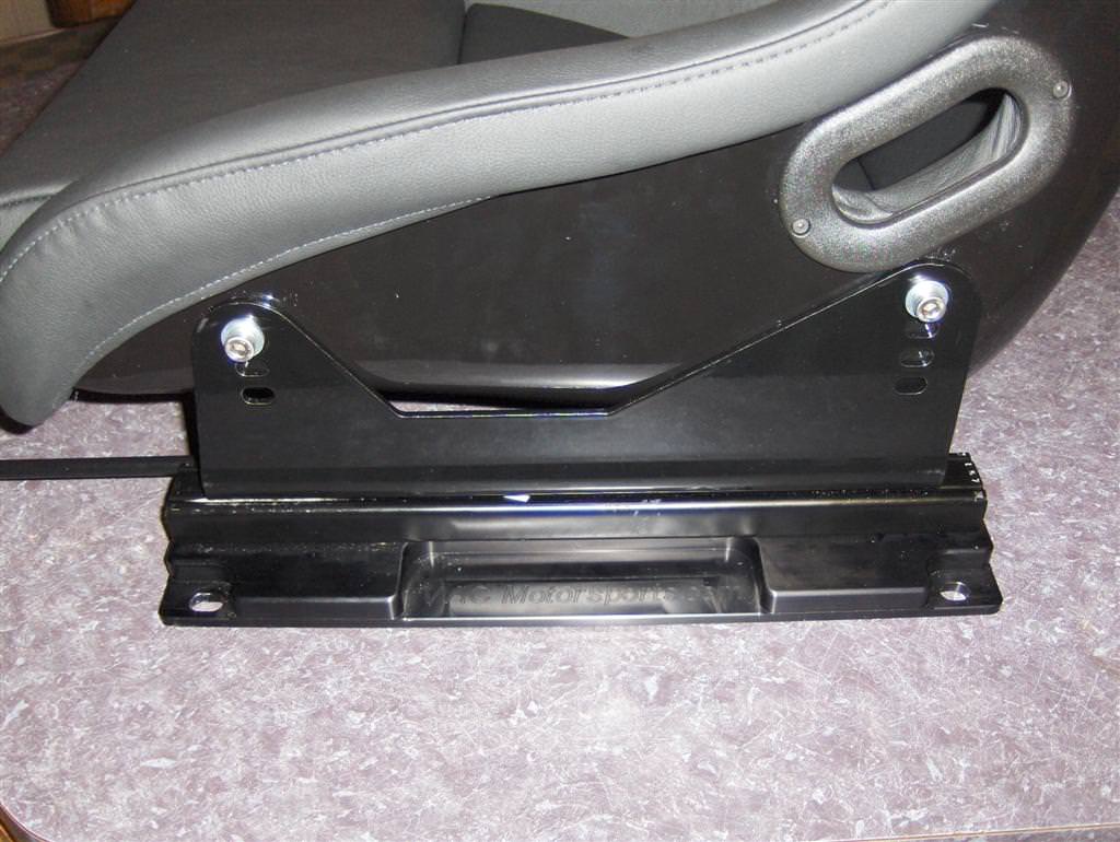

Posté(e) le 21 août 200915 a comment_245100 J'ai trouvé un site aux US, mais peut être que quelqu'un à d'autre infos, http://store.nexternal.com/shared/Store ... otors&All= Pour info, ces pieces indispensables se montent entre les fixations de la voiture et les consoles des baquets (et si on souhaite une glissiere).
Posté(e) le 24 août 200915 a Auteur comment_245474 Si, j'ai trouvé ça chez Gt2i http://www.gt2i-tuning.com/KIT_FIX_BMW_ ... _247.html# avec ça (facultatif): http://www.gt2i-tuning.com/Glissiere_ac ... _247.html#

Posté(e) le 25 août 200915 a Auteur comment_245623 Il y'a quand même un truc qui va pas sur cette platine c'est que le siege est centré sur la plaque, hors que le siege doit être décalé au plus pret du tunnel cntral, car le siege baquet est moins large que le l'origine, si on le monte centré par rapport aux points de fixations du plancher, on sera plus assis dans l'axe du volant, à vérifier, mais ça doit être ça qui ne conviens pas.

Posté(e) le 26 août 200915 a comment_245849 Il y'a quand même un truc qui va pas sur cette platine c'est que le siege est centré sur la plaque, hors que le siege doit être décalé au plus pret du tunnel cntral, car le siege baquet est moins large que le l'origine, si on le monte centré par rapport aux points de fixations du plancher, on sera plus assis dans l'axe du volant, à vérifier, mais ça doit être ça qui ne conviens pas. Tiens..... c'est exactement ce qui m'arrive en ce moment sur ma E30 J'ai décidé d'adapter un baquet dessus avec l'aide d'un pote, on a acheté une barre de fer, on la coupé et troué en fonction des cotes de fixation d'origine et de celle du baquet. On a veillé à bien centré le tout. Résultat : je me retrouve avec un baquet largement décalé sur la gauche par rapport au volant, c'est flagrant. Et pourtant on avait bien centré nos trous . Et donc maintenant, je dois décaler le siège vers le tunnel central. Quand j'ai vu ça, je me suis demandé si les adaptation que l'on achetait dans le commerce prévoyaient cela, ou si il fallait adapter l'adaptation .
