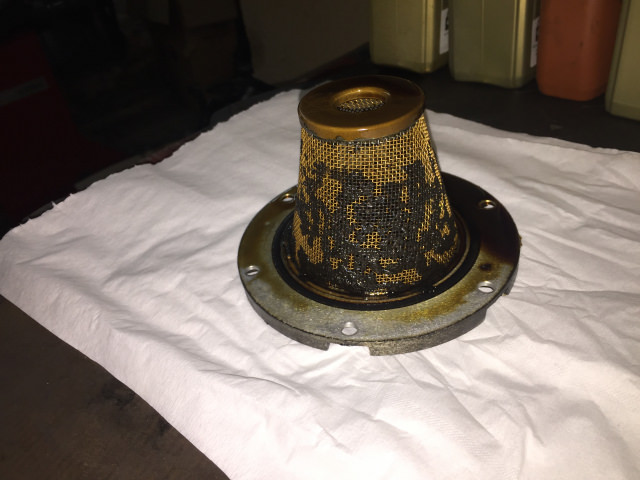

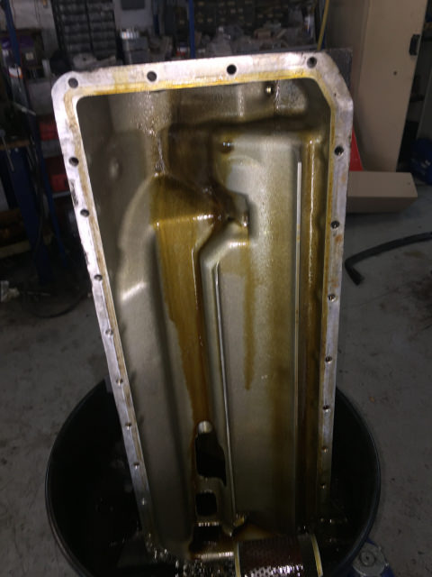

https://www.miniplanes.fr/images/thumbnails/products/388960/540x480/pelleteuse-rc-sp_800-rtr-t800-11.png
carter d'huile deposé suite suitement au niveau du joint du joint ...
carter nettoyé il y a 7000 km
huile mise dans le moteur Castol Edge 10w60
no comment ...
Pas sûr de comprendre le rapport avec le traitement mecacyl? Il y en a eu de mis il y a 7000km et ça a décrassé l'interne du moteur?
rien , nada ... que de la castol neuve ...
une bonne huile fait du bon boulot ... pas besoin de poudre de perlimpinpin ...
j'ai testé pour pas mourir idiot, j'en ai conclu que ça allait de inutile à nocif... donc même avis que @ACS3 :
-bonne huile
-vidange rapprochées
-changement filtres
-rouler régulierement
no comment ...
et pour revenir à ces photos ... un demontage de la crepine de pompe à huile est donc à recommander sur des moteurs dont on ne connait que peu de chose ...
