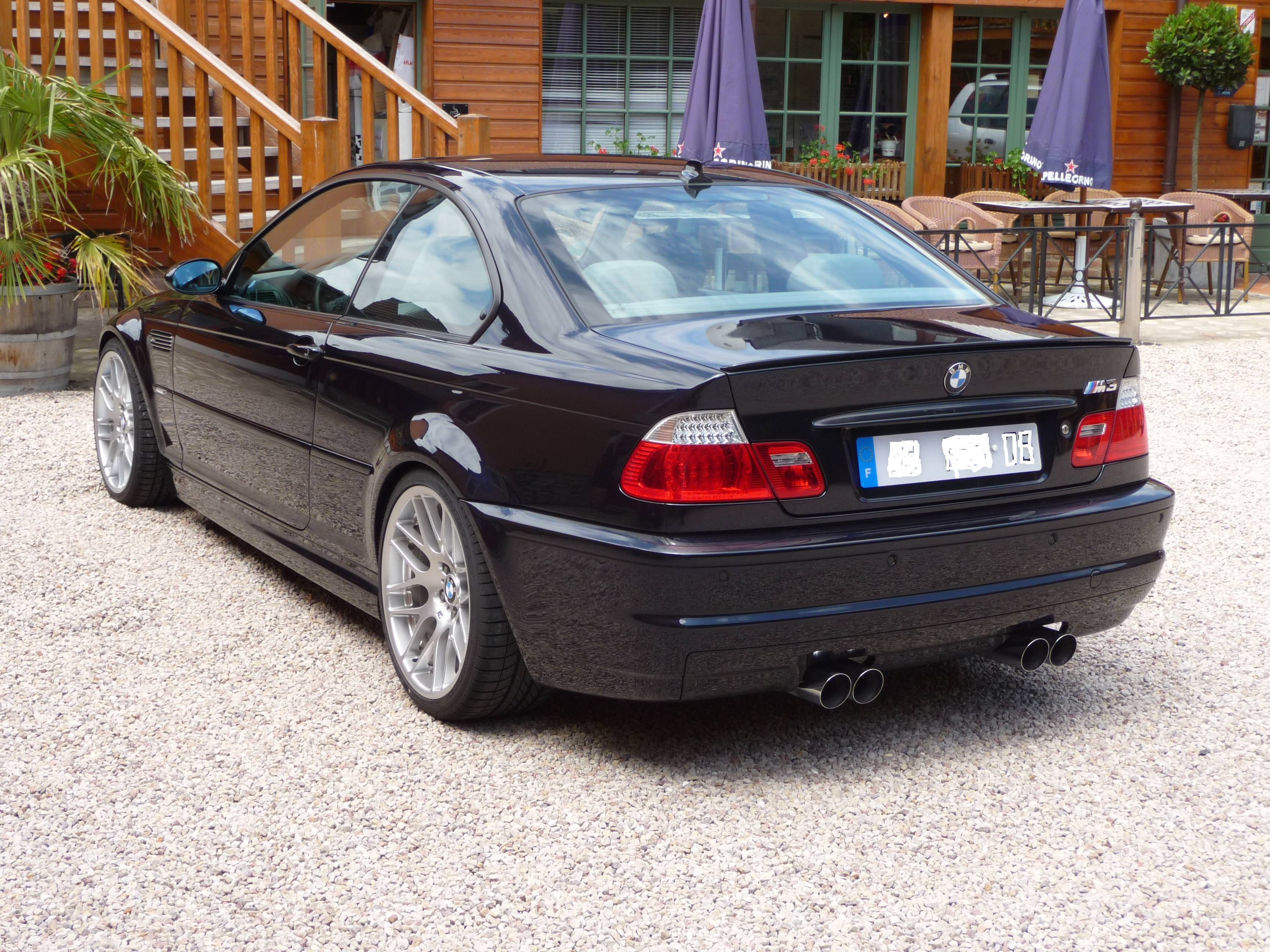

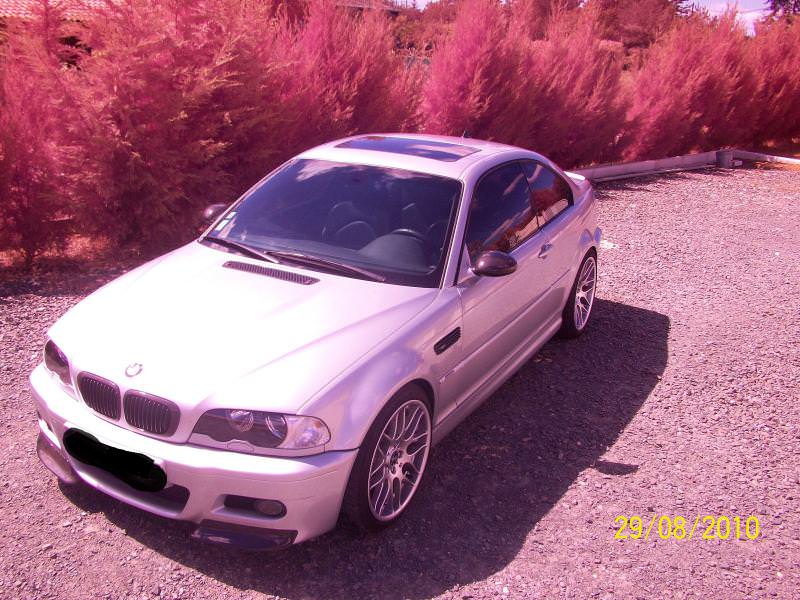

J'ai comme un doute sur du 16mm je me demande si ca ne va pas ressortir de l'aile... :nickel:
5 mm j'en veut pas. A votre avis du 16 ca serait bon? 8) merci
je recherche a obtenir ca même si c'est un poil trop à l'avant...

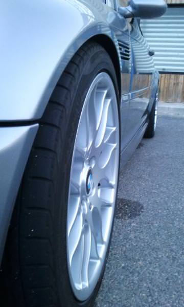

Je précise : jante en 8.5 à l'AV et ressorts court eiback... Voilà ce que ça donne... :
comment_247062

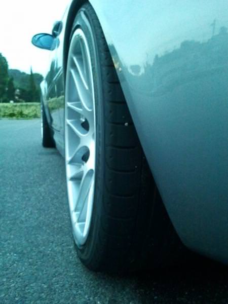

photo avec élargisseurs de 16 et 5
pour du 10 à l'arrière ça touche légérement en appui
