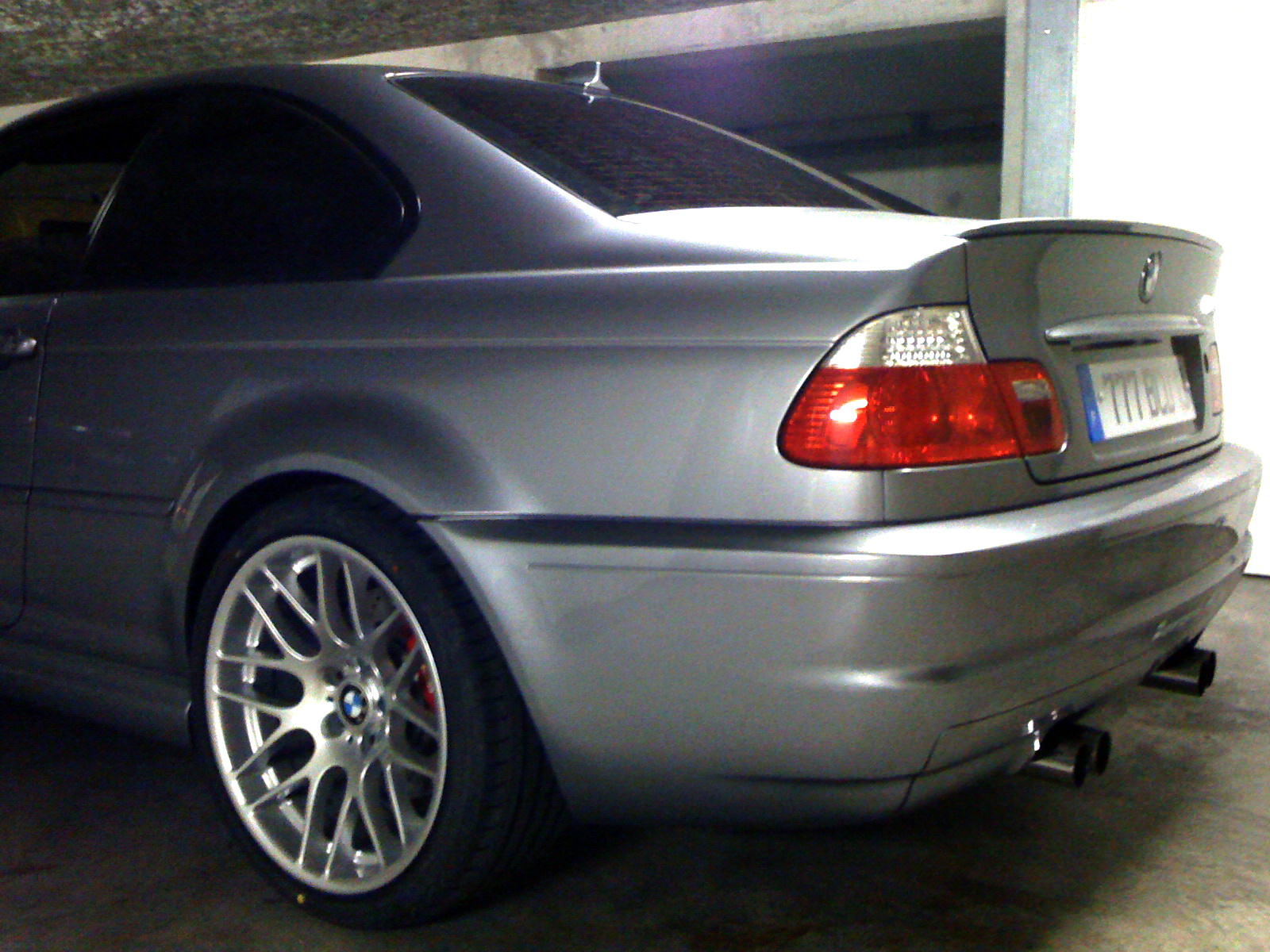

par contre je vous rassure a tous des 19" x 9.5" avec un ET de 17mm ca passe juste mais ca passe sans frotter a l'arriere et devant on peut sortir par raport a un ET de 47 de 25 mm maxi donc des 8" x ET 22 x 19" en 8.5 le maxi c'est 8.5" x 19" ET de 34.
voila pour l'arriere :

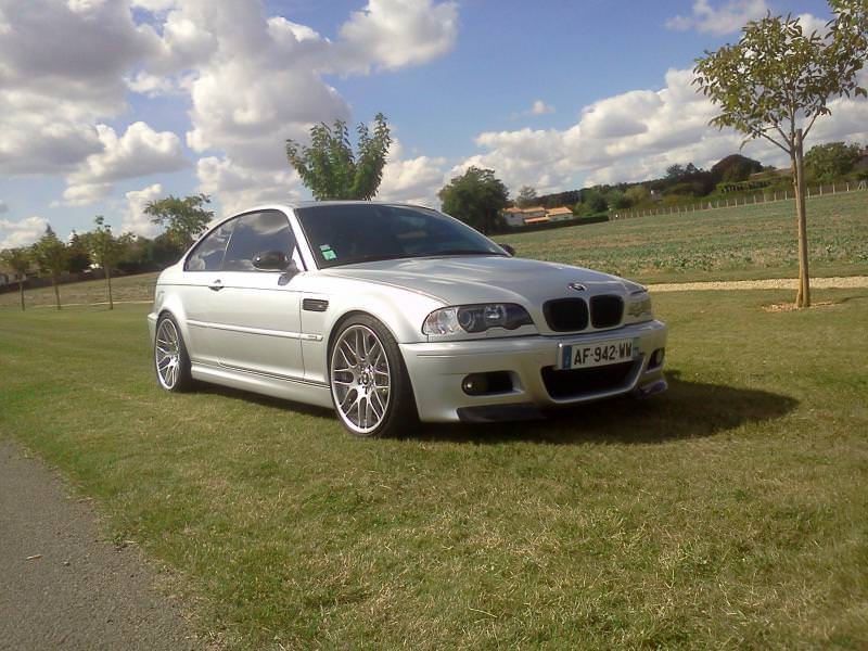

SALUT A TOUS MOI J'AI DU 12 A L'AR ET DU 16 A l'AV AVVEC JANTES CSL DE CHER BMW .JE LES ET ACHETER CHER ICOM.AUTO SUR EBAY 140 EUROS AVEC LA BOULONNERIES SI SA PEU VOUS AIDER :smile:
VOICI LE CITE javascript:;
désolé JE N'ARRIVE PAS METRE LE LIEN :rolleyes:
PETIT PHOTO AVEC RESSORT H&R
