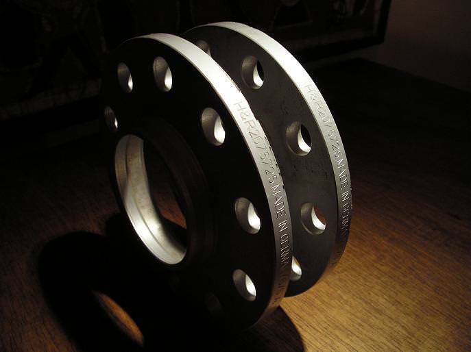

oui ce sont des cales H&R de 10mm avec centreur

mais c'est bizarre eu ils arrivent a mettre de la matière pour usiner un centreur sur une cale de 10mm vue que le centreur du moyeu sur mes disques fait 12mm !! sur tes cales de 10mm il fait combien ton centreur ?

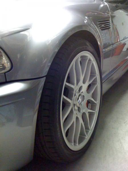

les jantes sans les cales ?? mais si l'etrier brembo me le permetait j'en mettrais pas du tout de cale car pour moi elles sortent assez mes jantes de 13mm de plus qu'a l'origine j'ai peur qu'en mettant encore 4 voire 6 mm cela fasse trop !! enfin je verrais ca dimanche !
a+
voila déjà comme ca ressort a l'avant !

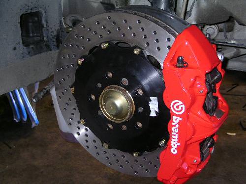

et voila mes disques avant

j'avais pas fait attention pour les étriers :wink: en tous cas jolie matos
