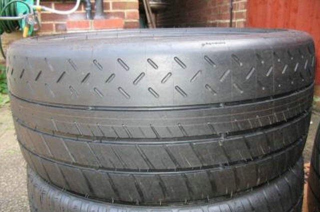

Monte pour ma M3 E92 (achat collaborateur Allemand) avec des Michelin sport cup d'office chez eux, avec la monte 19 P (option) du moins en 2008.
Trés bon pneu mais faut compter sur une usure rapide (6mm de sculture au total) et assez délicat sous la pluie.
Par contre "super Glue" assuré une fois chaud :nickel: , avec un flan assez rigide, roulant trés peu et un poids vraiment top:
AV 245x35x19 9,53 Kg
AR 265x35x19 10,90 Kg
Pour une utilisation quotidienne sans circuit vaut mieux prendre les PS2 (à mon avis) moins cher.

J'ai pu essayer les PSC à de multiples reprises et il est clair que c'est un pneu très performant. Le "problème" c'est qu'il faut l'acheter en connaissance de cause car il s'use ULTRA vite. Il a tellement peu de sculptures que vous aurez d'ailleurs du mal à ne pas vous prendre une prune par les flics même quand les pneus sont neufs/quasi-neufs et c'est du vécu (à la douane en plus). Donc les PSC fondent comme neige au soleil et il est donc difficilement possible d'envisager plus de 6.000 kilomètres d'utilisation. Ensuite il est clair qu'ils accrochent GRAVE de chez GRAVE mais vraiment quand ils sont en température et sur un bon revêtement. Il suffit d'arriver un peu fort dans un virage assez crade (quelques graviers) et tout part en sucette. Je ne parle même pas des basses températures ou de la pluie : INTENABLE ! Après, comme je le disais, quand ils sont achetés en connaissance de cause : que du bonheur ! Personnellement, je ne monterai jamais ces pneus sur une voiture à usage mixte ou à usages multiples : ça coûterait une "blinde" et ce serait (selon moi) inutilisable au quotidien.
D'ailleurs, malgré le côté sportif des PSC, la gomme se consomme tellement vite que, sur de nombreux forums, des pistards passent au PS2 même sur circuit. Après chacun sa vision des choses mais chez Michelin le PS2 c'est vraiment le max de la sportivité sur route ouverte avec un véhicule utilisé tous les jours.
Je ne peux que confirmer les propos de Nightangel, pneu vraiment top une fois chaud, mais à froid et sous la pluie, vaut mieux avoir un master de pilotage (ce que je n'ai pas :-? )
J'ai déja eu des sueurs avec cette monte :nickel:
Pneu réservé à 80% pour la piste, une monte en PS2 sera bien meilleure et plus polyvalente pour une utilisation quotidienne (à mon avis).
