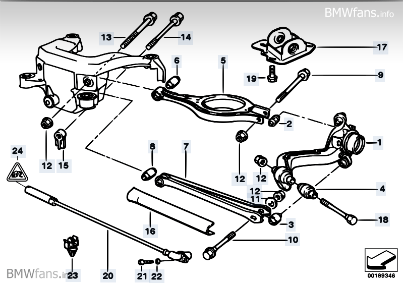

Posté(e) le 23 octobre 200915 a comment_256749 La mienne fait pareil, elle tire légèrement à droite, peut être les amortos et ou les silenblocs arrières fatiguées! Je crois que Solo ou ACS3 m'avait confirmé "touSSa". Mais ce n'est rien de méchant.
Posté(e) le 24 octobre 200915 a comment_256943 ben la miene aussi tire legerement à droite, mais l'usure des pneus est bien regulière. les suspensions completes et les coupelles ont environ 20000 Km je penses aux silenbloc de train arrieres qui se deforment avec le temps, même si d'aspect ils sont OK, puis leurs caracterisiques elastiques sont netement deteriorées c'est sûre. Il faut pas oublier que sur nos ///M c'est le train arriere qui guide le train avant. Il faudrait que je les remplacent tous, depuis 1995 ils le meritent!!
Posté(e) le 24 octobre 200915 a comment_256993 Oui, ce n'est qu'une question de kilométrage, mais d'age, la mienne est du 12/95.
Posté(e) le 27 octobre 200915 a comment_257581 La mienne fait pareil, elle tire légèrement à droite, peut être les amortos et ou les silenblocs arrières fatiguées! Je crois que Solo ou ACS3 m'avait confirmé "touSSa". Mais ce n'est rien de méchant. +1 pour ma part c'était ça. Les 2 silentblocs des bras arrières (qui servent à faire le para). Le para de l'avant était nickel. Roue en l'air, je bougeais le bras à la main.
