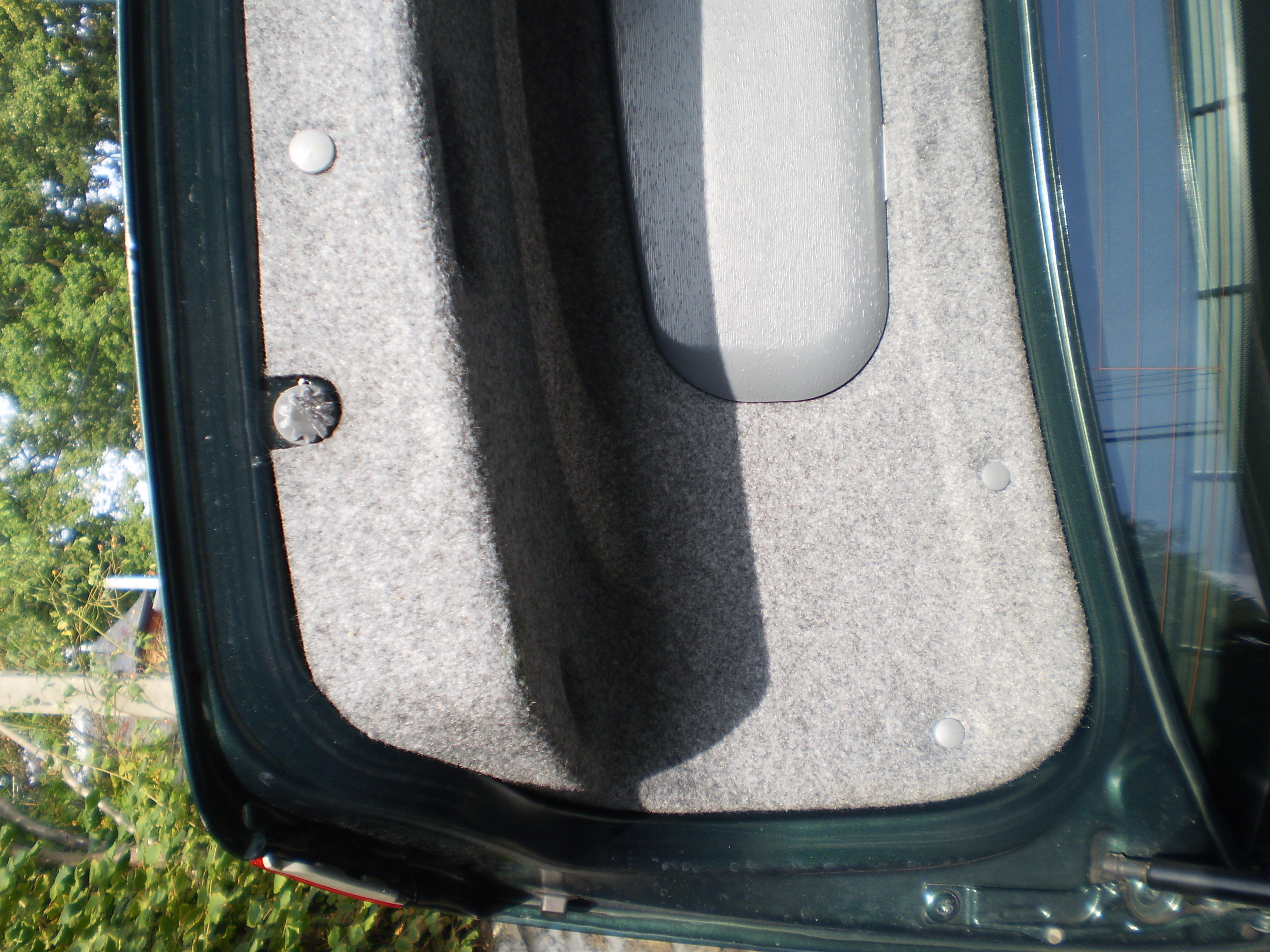

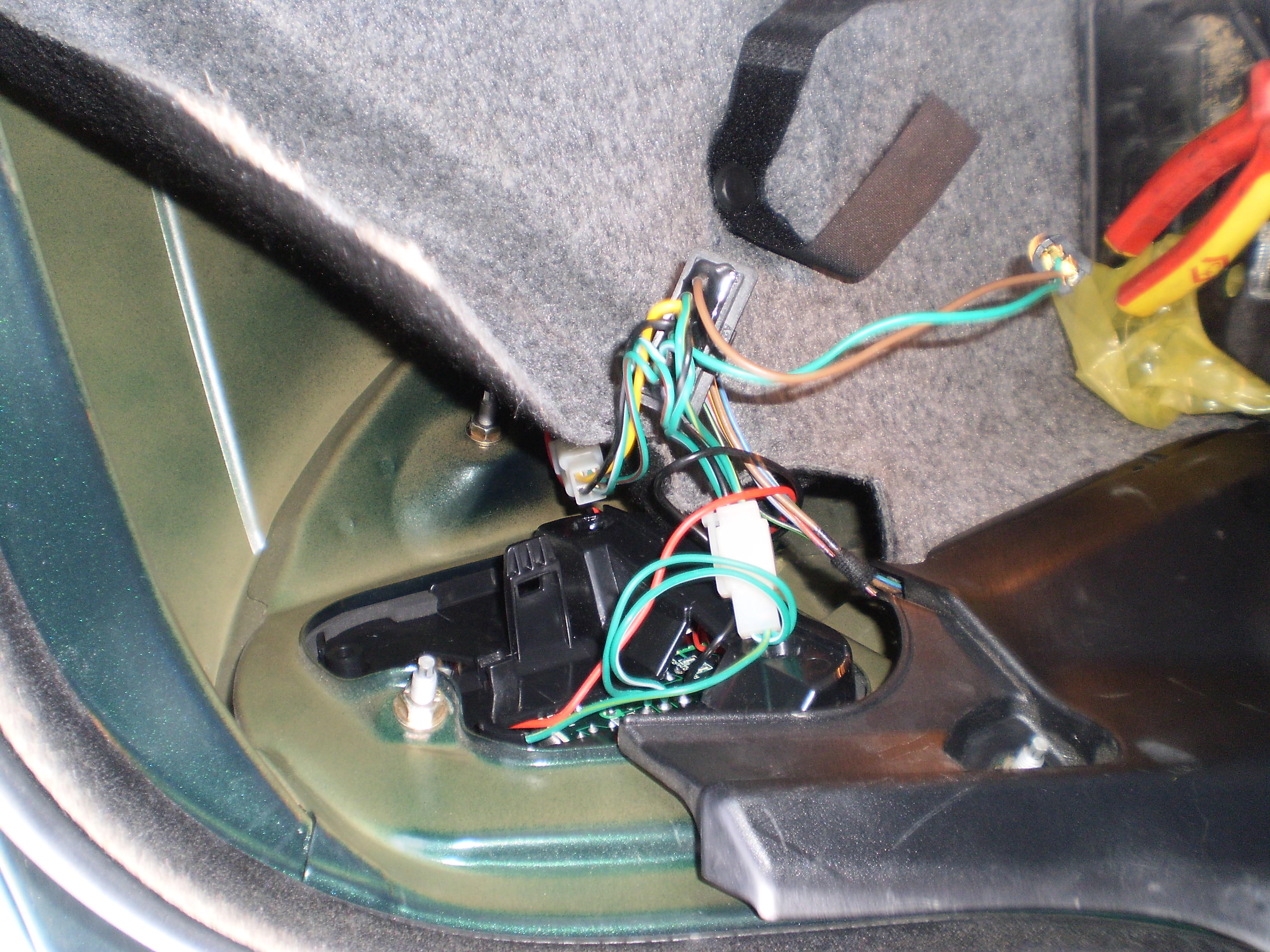

Posté(e) le 19 septembre 200915 a comment_250727 alors voici les etapes pour monter les feux ar coté gauche dans le coffre juste derriere le feu ya un cache noir en plastique a retirer apres ya 3 ecrous de 10 a deviser dont 1 qui et caché derriere la moquette et bien sûr retirer la fiche electrique ensuite tu refais tout dans le sens contraire pour le remontage gauche et droite pour les petits qui sont sur la malle il y 6 petits clips a tirer pour basculer la moquette et un ecrou de 10 toujours a deviser par feux voila et tu refait l'inverse pour les remonter je te passerai des photos demain car je vien de le faire pour moi mais il fait trop noir pour prendre des photos
Posté(e) le 20 septembre 200915 a comment_250899 voici la photo ou tu peu apercevoir les ecrous a deviser et la photo de la malle ou tu peut voir les clipses gris qu'il faut retirer yen a un qui et caché dans le trou ou tu dois mettre la main pour refermer le cofre apres tu remonte tout et la c la galere pour cacher les boitiers des nouveaux feux et gspere que tu naurra pas de defaut au tdb bonne chance
Posté(e) le 21 septembre 200915 a Auteur comment_250963 ah ok il me manqué 1 écrou en faite caché dérriere la moquette j'ai pas voulu cherché en tout cas merci montage pour demain
