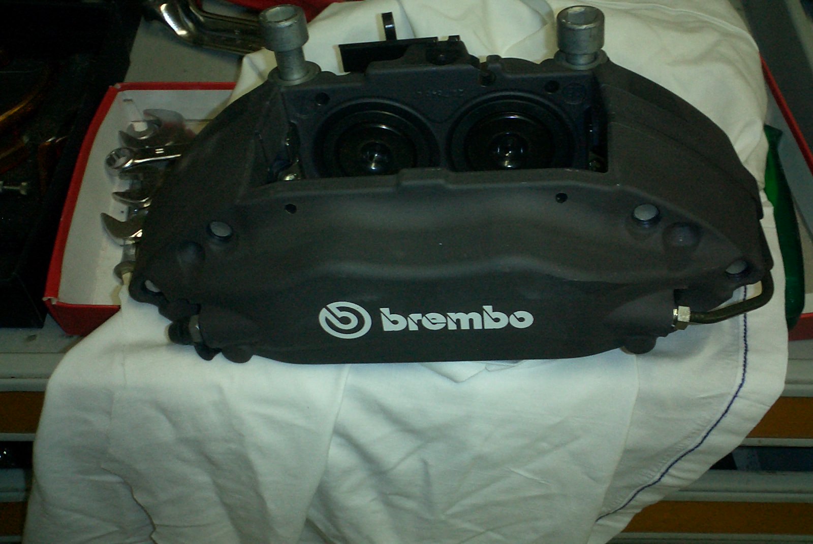

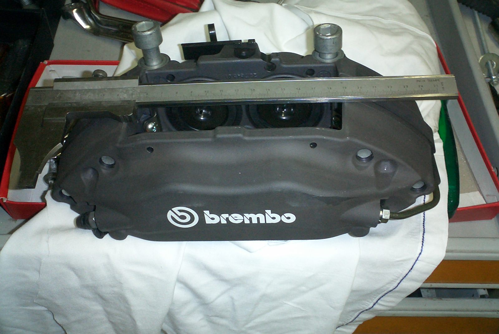

il est effectivement plus raisonnable d'investir tout de suite dans du bon matos vous avez raison sauf que mon but final est de monter a terme de gros etrier sur les disques de csl ,les gros etriers j'ai déjà mais à ce jour je suis incapable de prendre les cotes pour faire les cales qui vont bien...
le pied à coulisse mesure à peut pret 28 cm
[attachment=0]etriers 002.JPG[/attachment]
si tu fais tes suppors oublie le " à peut près " et prends un kit spécifique et a mon avis je peux te dire sans a peu près que ton étrier est trop petit pour ton disque....
salut
merci de ta reponse
saches que le" à peu pres "elle la pour donner une idee de la grandeur de l'etrier je me doute bien qu'on ne monte pas un kit avec de" l'a peu pres" et je ne pense pense pas que si j'avais dis qu'ils mesuraient 28,2cm aurait changé quelque chose sur la faisabilitée.
Je suis là pour prendre conseil et donner quand j'en serai capable et manifestement il ne semble pas terrible d'effectuer un montage comme je projetais de faire.
