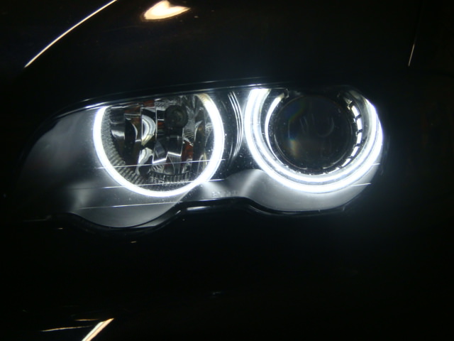

Mitch tu a donc deux anneaux de taille identique et deux autre de taille differentes entre eux?
  • Réponses 185
  • Vues 8.7k
Moi les miens , il y en avait deux gros et deux plus petit
Donc si je ne me trompe pas tu n'as pas les xenons?
Si ai le xénon voici une photo de mon phare
les gros il vont sur le plein phare et le petit sur la loupe xénon
Moi j ai fait le contraire ! car le petit ne passe pas du tout sur la loupe Xenon !
Et pour le fournisseur, je l ai acheté a quelqu un du forum, qui ne l a pas monter ! Mais elle a marché car quand j ai fait un test a vide, il me semble que les 2 fonctionnées :-?:P
et ca grille facilement ca ou pas car moi il son coller maintenant
Pareil moi ils sont collés :-?
non en fait tu a raison c le gros sur le phare et le petit sur le xénon je vient d aller vérifie met j espère que ca grille rarement

j'attends de retrouver les fiches sur les differents diametre pour vous les communiquer mais lorsque l'on a les xenons tous les anneaux doivent etre de même circonference,c'est d'ailleurs pour cela que la mise en oeuvre est plus difficile autour de la lentille xenon.
sur les coupé phase 2 E46 par contre je les trouve laid car leurs anneaux autour de la lentille font le même diametre que celle ci contrairement aux berlines et cela fait ridicule.question de gout ceci dit.

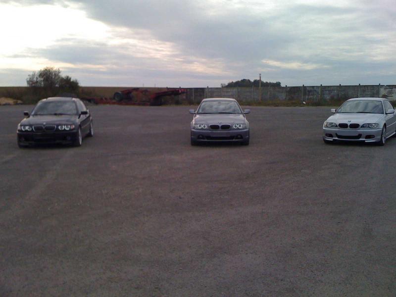

sur la photo suivant a gauche mon Ex E46 phase 2 et au milieu une 330ci:
-sur la berline on ne percoit pas la partie non illuminée alors que sur la 330ci on voit l'interruption :-?
Pour moi je trouve que c etait le contraire, plus facile a mettre du coté xenon parce que pour le coller le surface est bien plate, alors que sur le phare l'anneau est un poil plus petit et il ne porte pas bien sur les cotés ! Mais bon ca tient bien quand même et ca fait propre !
Oui Mitch a l'extérieur il faut faire un detourage au silicone a l'intérieur du réflecteur,y positionner l'anneau et siliconer par devant puis finir en lissant de part et d'autre de l'anneau qui se retrouve bridé.
C est ce que j ai fait msieur :-?:P
Au final, je dirais que c est pas compliqué a monter les AE et de les siliconer non plus plutot que le 3M qui ne tient pas !
