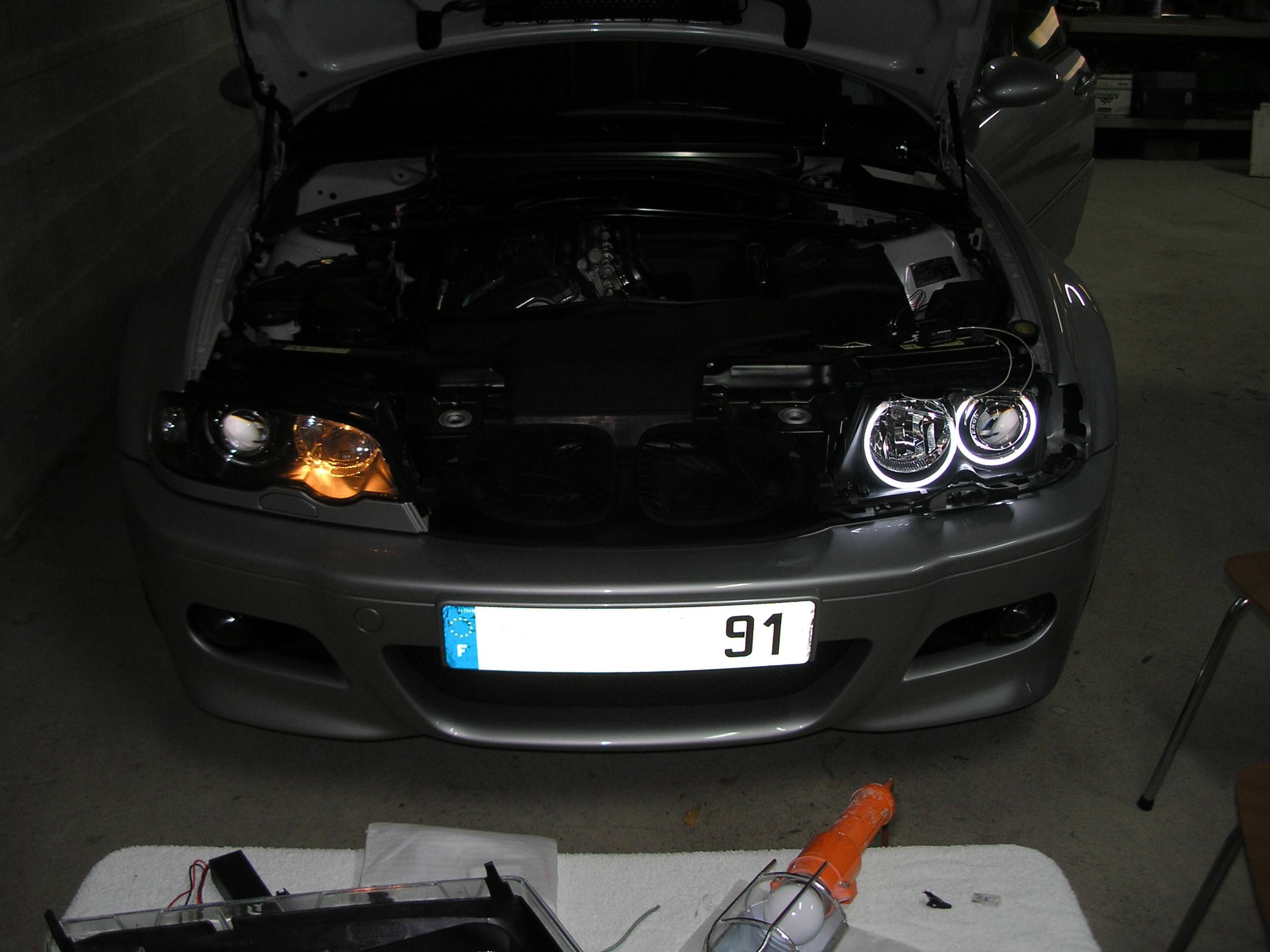

un pti comparatif avant centrage / collage :

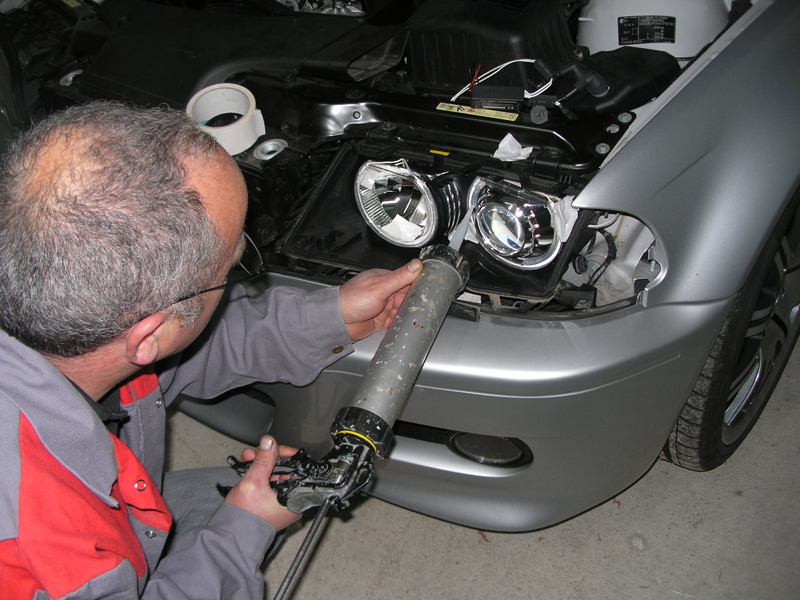

et le maître avec son pistolet laser :
Bilan :
d'un côté c'est en séchage, de l'autre c'est en stand by vu que j'en ai cassé un (c'est à manipulé avec précaution et le moindre choc, ça pète, donc commande d'un nouveau kit).
J'ai enlevé les veilleuses et passé les cables par le trou, puis rebouchage avec un caoutchouc noir, pour l'étanchéité.
Pour répondre à Jnsn78, le logement de la veilleuse est déjà un petit rond noir dans le chrome en partie haute, donc ça ne change pas grand chose, tu ne le perçois pas, à moins d'être un nain et que ta tête ne dépasse pas la hauteur du phare. :mrgreen:
Pour la durée, 2h vous êtes optimistes, surtout si on veut prendre son temps pour rien casser (je sais, pas comme moi 8) ) et ça reste de la bricole, donc si on a 2 mains gauches, il vaut mieux éviter.
Ce qui m'a pris le plus la tête, c'est le retrait du plastique sous le phare où il y a le lave-phare.
Voilà, à suivre ...
