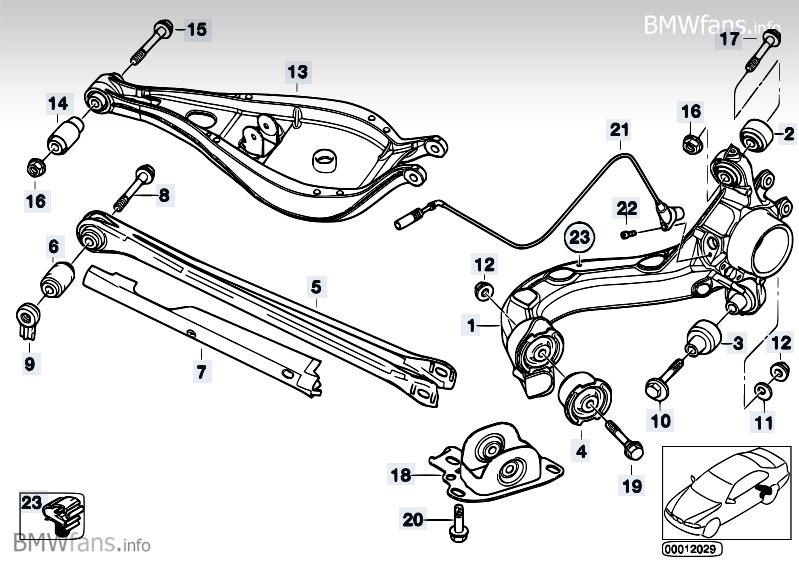

Vue les symptomes avec le sentiment de floue dans la direction et un train arrière qui motrice en crabe (sans avoir ce sentiment de vibration dans le train avant), ça donne l'impression que les silentblocs de bras arrières seraient morts. Même à 50000 km ils peuvent être pourris :oui:
ici la pièce 4

j'avais les memes symptomes... des vibrations a 120km... et lorsque je relachais l'accelarateur en courbe a bonne vitesse, j'avais l'impression d'un gros "allegement" du train avant !
Resultat silent bloc de train arriere morts alors que ma m3 E46 n'a que 40000km!! AccessMotorsport me les a changes, plus une bonne geometrie (elle en avait bien besoin) et un equilibrage des roues avant.... et maintenant... plus rien !!!
Merci Schoumm !!! Super travail !! :oui: je redecouvre ma M !!!
