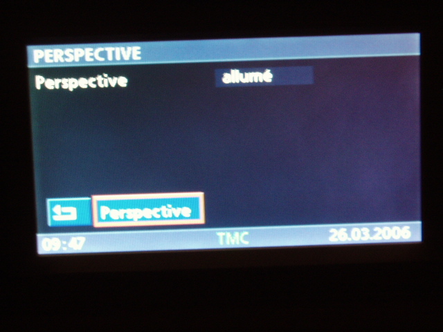

J'ai retrouvé un post de Mr Eddie qui date de 2007 si ça peut t'aider :nickel:
Pour cela, il faut disposer de la dernière version du soft, la V27 ou mieux, la V27.1. Ansi qu'un DVD de Navigation à partir du 2005-2.
Pour vérifier votre version, aller dans le menu réglage, elle est indiqué en haut à droite : SW 4-1/70 ou SW 4-1/71, pour respectivement la V27 et la V27.1
Pour activer la Vue Perspective, il faut se rendre ensuite dans le menu caché du GPS (aller dans le menu réglage et appuyer 10 secondes sur le bouton "Menu" ), faire défiler les différentes options, jusqu'à la seconde page ou vous trouverez Perspective et l'activer "allumer".

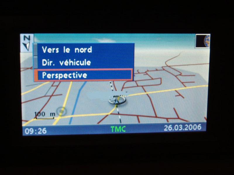

Ensuite, retourner en mode GPS, aller dans "Positionnement", une 3ème option 'Perspective' est disponible. Acriver là et vous aurez la carte de navigation en vue perspective.
Merci pour vos rens! :nickel:
J'ai maintenant la vue en perspective. :?:
