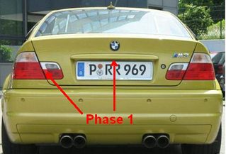

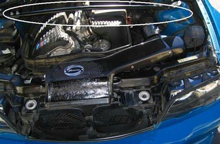

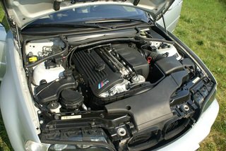

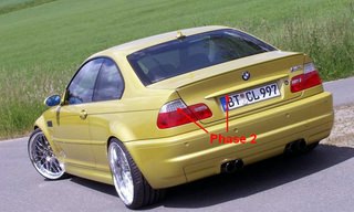

comment_253989
Phase 1 : date de fabrication à partir d’avril 2001
Phase 2 : date de fabrication à partir d’avril 2003
Au jeu des 3 différences on peut noter l’arrivée sur les phases 2, des feux AR à diodes, d’un becquet au dessus de la plaque AR plus grand qu’avant et l’ajout d’une barre anti-rapprochement sous le capot avant.
