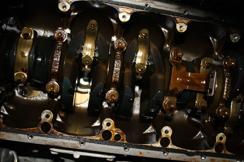

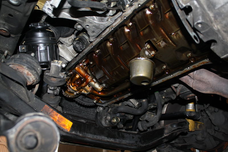

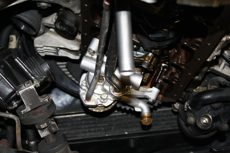

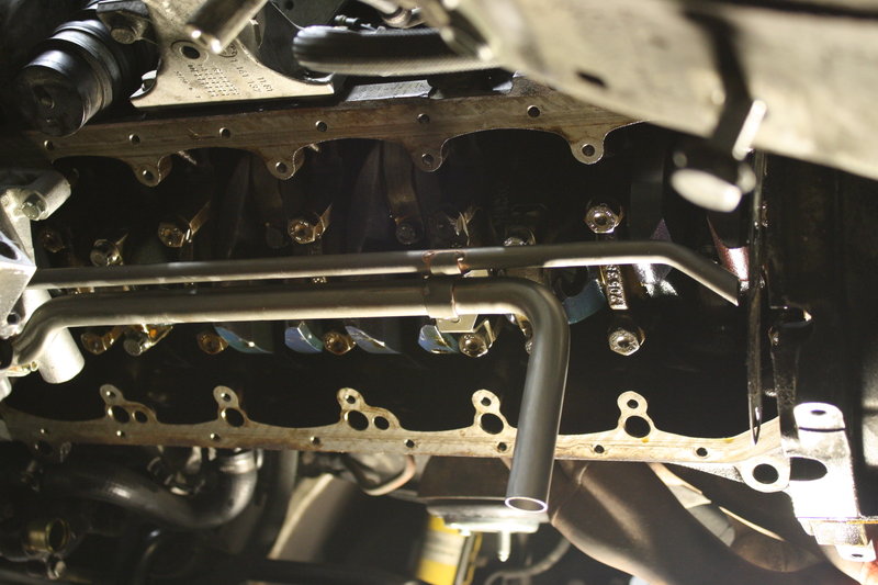

Posté(e) le 27 octobre 200917 a Auteur comment_257509 Alors, la voiture étant remonté, j'ai pris le temps de mettre les photos en ligne afin de montrer les différences entre les deux carters très clairement, car c'est plus visible sur photo que de longue explication pour les personnes qui ne connaitraient pas les différences. Pour commencer voici les différentes pompe à huile: Voici la pompe du 3,0L avec sont unique tuyaux d'aspiration. et la pompe du 3,2L avec les différents points d'aspiration et le tuyau retour: (je fais en plusieurs topic car j'arrive pas à tous charger d'un coup ) Signaler

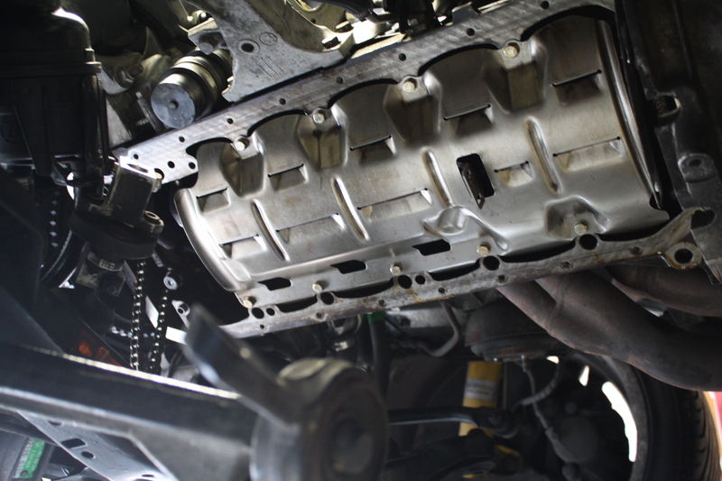

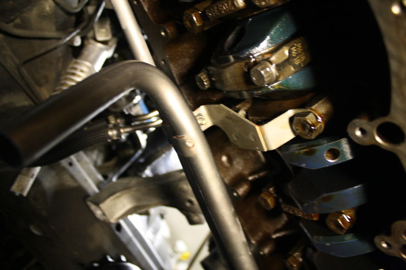

Posté(e) le 27 octobre 200917 a Auteur comment_257511 la seule modification à prévoir avant le remontage du carter, c'est le remplacement de la patte de fixation des tuyaux de pompe qui se fixe au même endroit pour les deux pompes mais qui n'as pas du tout la même forme. et également il ne faut pas remettre la tôle qui se trouve sous le vilebrequin. photo de la tôle. photo de la patte qui fixe les tuyaux de la pompe 3,2L: et photo de la patte sur le 3,0L: Signaler

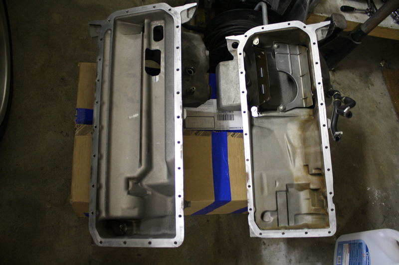

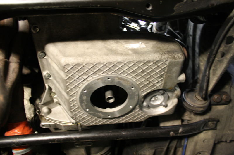

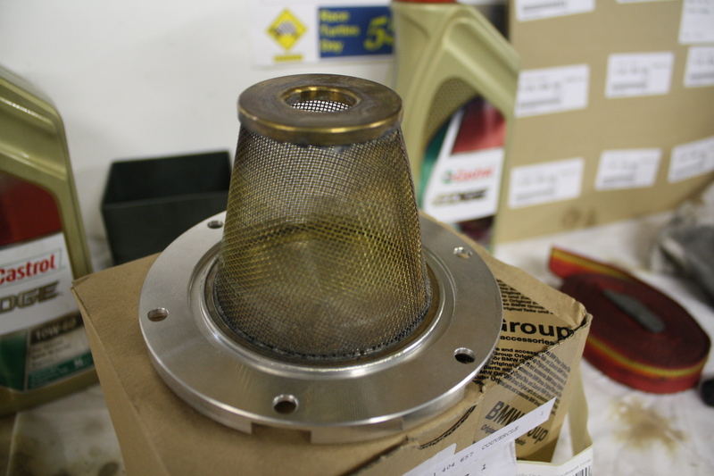

Posté(e) le 27 octobre 200917 a Auteur comment_257512 en ce qui concerne le carter: Voici les différences donc les 3,2L est bien cloisonné et il contient moins d'huile qu'un 3,0L. A droite ce trouve le carter 3,0L et à gauche le 3,2L et on vois bien sur la gauche du carter de 3;2L qu'il n'y as pas de retour comme sur le 3,0L se qui explique la différence de contenance d'huile. voici une photo avec les carter 3,2L monté: Il faut également prévoir des vis courte à la place des trois vis longue qui traverse le carter ( les trois en bas a gauche sur la photo, se sont des longue sur le 3,0L) On vois bien le tuyau d'aspiration qui arrive a l'endroit ou on va mettre la crépine en place. photo de la crépine (très belle pièces): Ne pas oublier de commander les joints qui vont avec les tuyaux de pompes à huile et le joint qui viens autour de la crépine. Moi j'ai du raccourcir le tube qui guide la jauge à huile de quelque millimètre, et autre différence, la patte de fixation du tuyau d'air qui par de la pompe à air jusqu'à la boite à air n'est pas au même endroit sur les deux carter, le reste se remonte en lieux et place. Signaler
