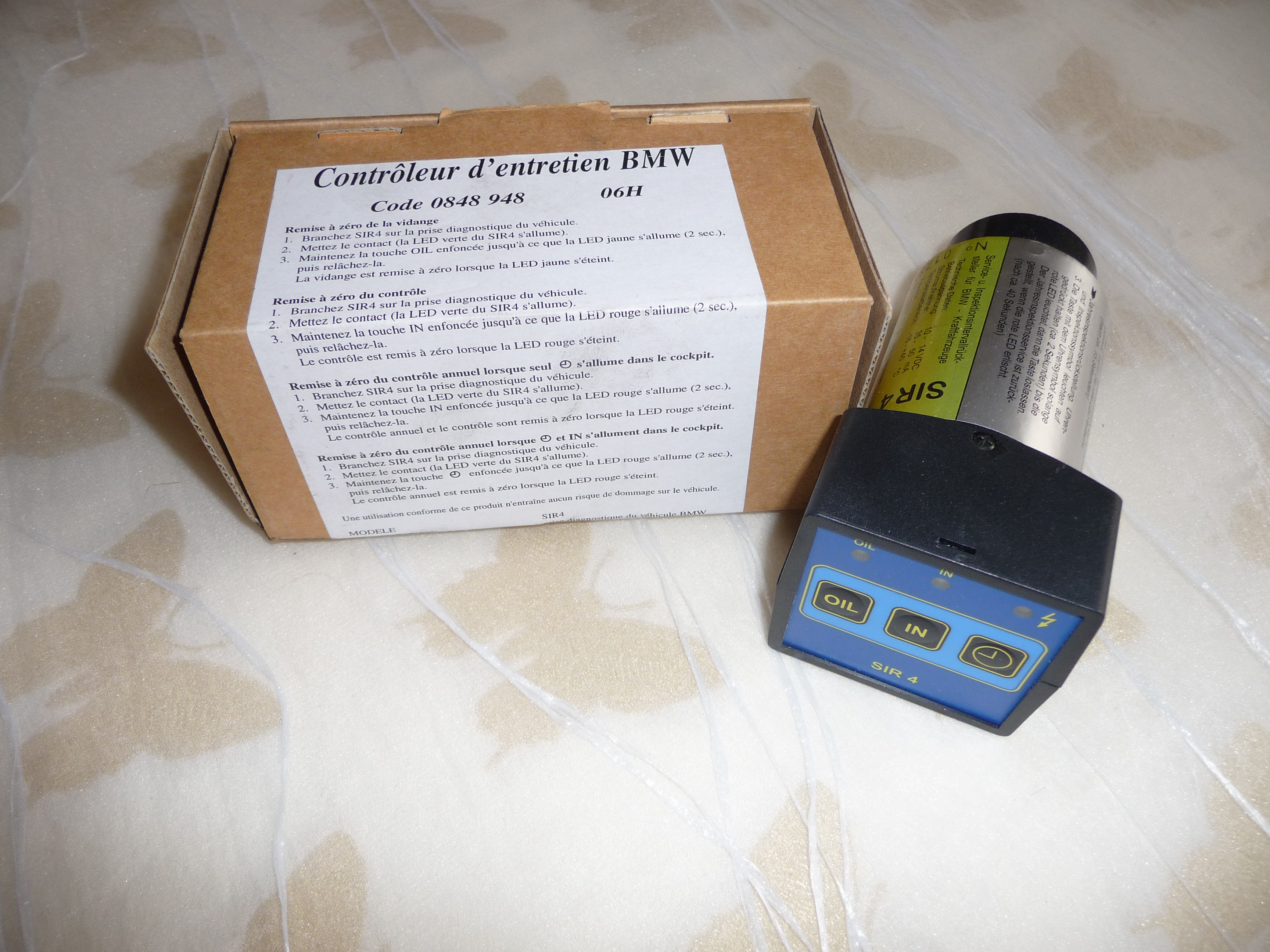

possible, tu peux faire une RAZ et recontroler la durée kilométrique d'une barette avec un controleur d'entretien

Merci pour le conseil. Par contre je ne dispose pas de cet appareil et ca m'embete de dépenser 60 euros. Les garages dispose de ce type d'équipement en général?

Les 60 euros sont vite rentabilisés quand tu fais toi mėme la vidange car chez fast electrik la castrol tws 10-60 est à 12 euros le litre contre 25 chez BMW donc le contrôleur est rentabilisé dès la première vidange
