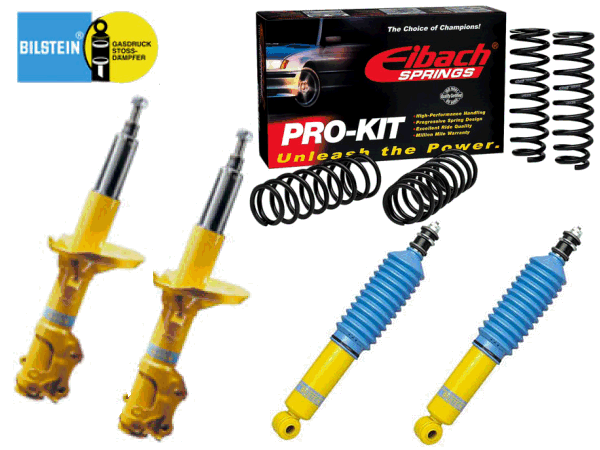

Et mon pote me parle des Bilstein B8 + ressort Eibach, est ce que c'est mieux au niveau comportement routier ?
comment_254463
Merci Grimi pour tes conseils, toujours OP a ce que je vois :nickel:
les pros bilstein te diront oui, moi je te dit que ça ce vaut avec du kw.
par contre l'avantage d'un kit filté, c'est que tu peut regler la hauteur a ton gout alors qu'avec des ressorts court non.
ça depend de ce que tu veut :wink:

Salut,mon avis(qui n'engage que moi) est que la combinaison bilstein eibach est exelente pour une utilisation sportive routiere mais trop mou sur circuit en mode grosse attaque,par contre la durée de vie des bilstein est tres bonne,pour les kw je ne peu pas en parler car je n'en est jamais possédé,a+.

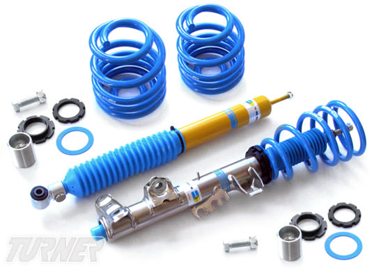

les b8 sont plus orientés utilisation sportive routière, malheureusement tu n'as pas de pss9 pour z3m par contre tu peux faire retaré tes b8 et là tu as un excellent produit pour la piste par contre un peu trop raide pour la route, pour le kw effectivement le v3 et le clubsport sont délicat à régler, en plus en france kw est très mal représenté, le v2 est un excellent compromis, préférence personnelle vers bilstein car plus de distributeurs donc plus facile à régler.

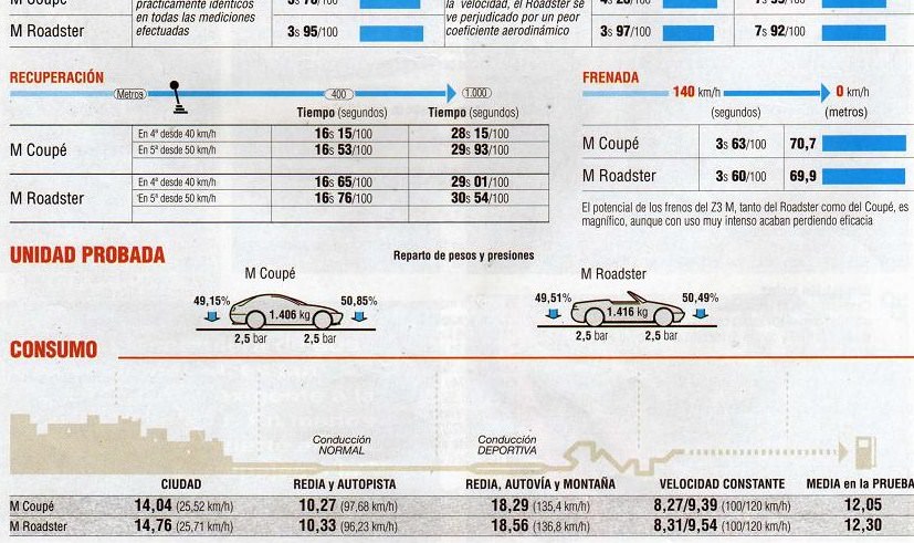

Dans le cas des B8 retarré, quelqu'un a une idée des valeurs sachant que le z3m roadster a un équilibre proche des 50% par essieux !

si tu retare des amortisseurs la voiture va tendance a être plus haute (constaté chez deux potes qui l'on fait sur des B6 M3 3.2l et Z3m coupé), bilan ils ont dû refaire faire des ressorts sur-mesure.
le plus simple est de mettre directement des combinés filetés, bilstein ou HR (idem bilstein) avec tige inversée (ça respire la rigidité).
