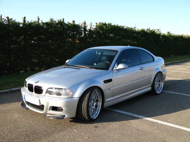

Bon des nouvelles de la belle.
Je viens de la récupérer ce soir après 72hrs en concession.
Il ont fait :
- Inspection II
- Vidange boite
- Vidange pont
- Joint cache culbus
- Courroie alternateur
- Courroie compresseur de climatisation
- Remplacement du liquide de frein
- Remplacement des six bobines (2 présentaient des faiblesses)
:D:mad::(
La différence se sent de suite :wink::D:D
Juste le prix :wink:
Sinon mes moustaches sont posées, mon diffuseur est arrivé et j'ai commandé la malle csl EOM chez bmw elle devrait arriver mercredi.
Les jantes attendront pour l'intant :evil:

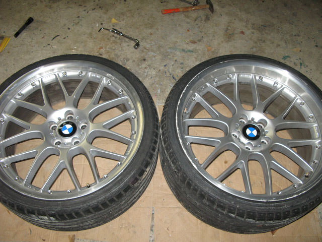

Aller quelques photos de la modification des jantes achetées d'ocaz.

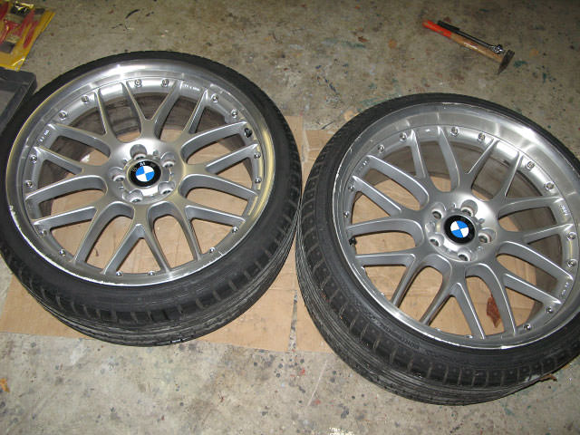

Les BBS RX telles qu'elles étaient au début. On voit bien qu'il y a un problème avec les ET. La jantes avant ressort de trop par rapport à celle de derrière.
Bon on démonte les jantes pour changer les voiles et équilibré tout ça.

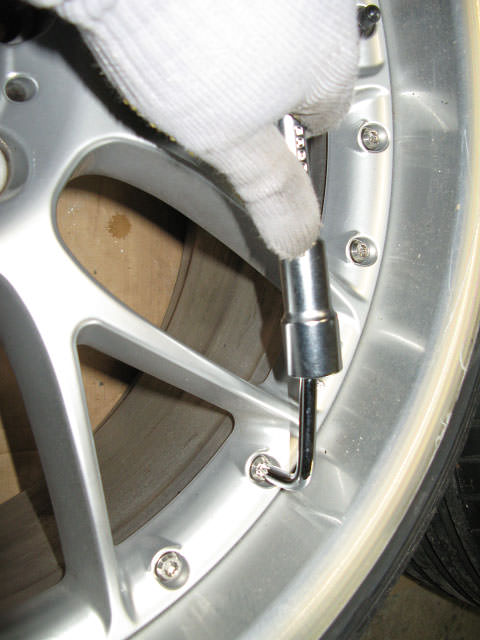

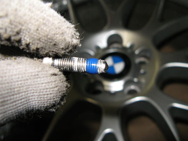

On débloque les vis du voile.

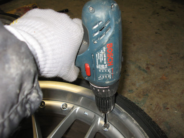

Puis on les enlèvent à la visseusse c'est beaucoup plus rapide :nickel:

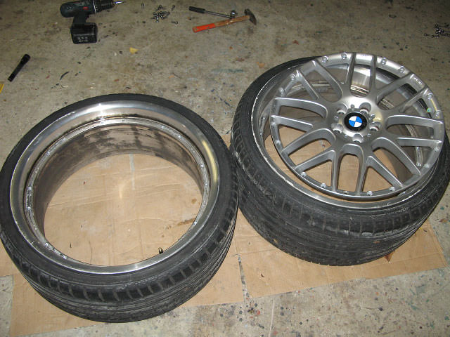

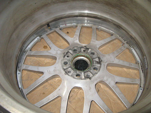

Quand tout ça est fait on retourne la jante pour faire tomber le voile.
Voilà les jantes démontées
On remonte en inversant le voile avant et arrière avec du freinfilet sur les vis

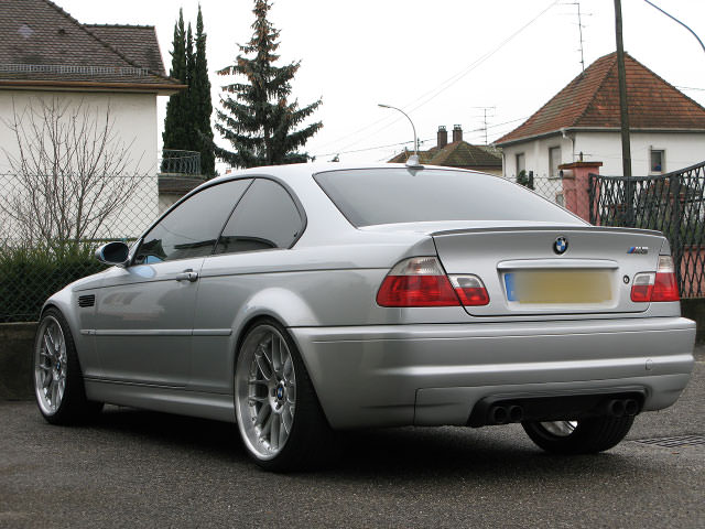

Les jantes remontées. Pour l'instant on voit pas grand chose encore. :nickel:

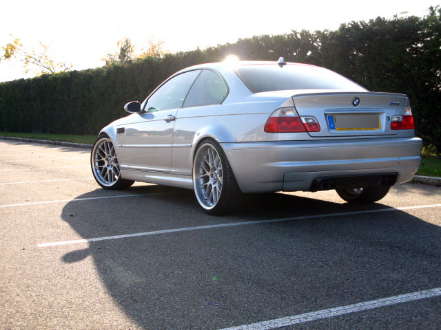

Le résultat final sur la voiture. La jante avant est rentré et celle de derrière sortie, le résultat est satisfaisant et l'équilibre rétabli.
Demain petit tirage des ailes, 5mm à l'avant et 5 à 8mm à l'arrière. Ca permettra d'enlever le frottement a l'arrière et de posé la voiture avec les H&R en attendant les PSS 10 prévu pour décembre ou janvier.
Vous remarquerez au passage que j'ai enlevé les paupières de phare, les nouveaux splitters et le diffuseur carbone.
Bientôt la malle csl, la semaine prochaine je pense. :nickel:
