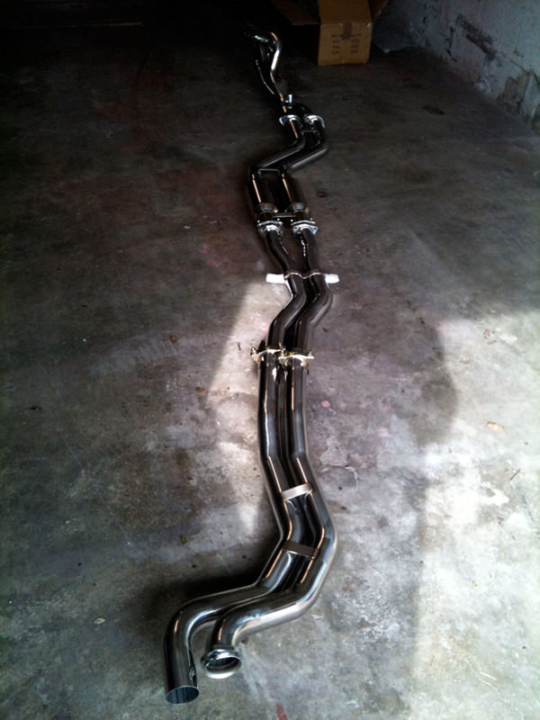

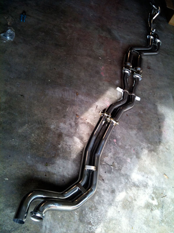

Voilà, reception de la ligne cette semaine, reste plus qu'a trouver le temps de la monter.
belle ligne :wink:

Sympa ta ligne !!!

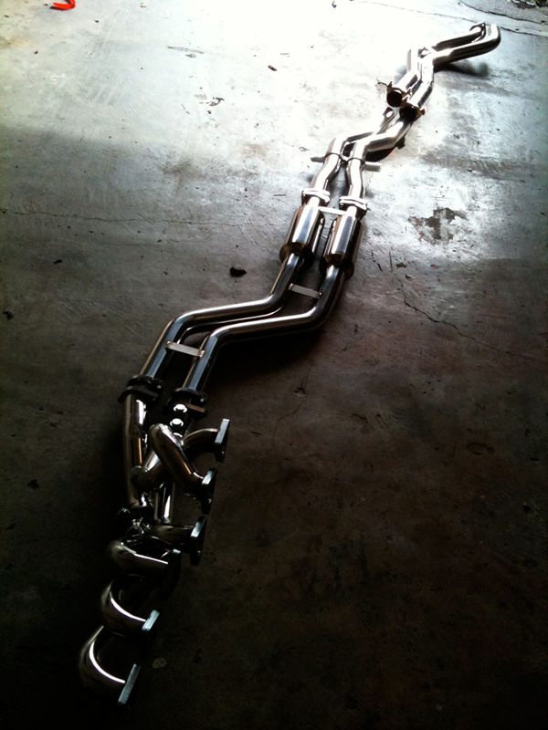

Je ne l'ai peut-être pas vu mais qui est le fabriquant de cette ligne?

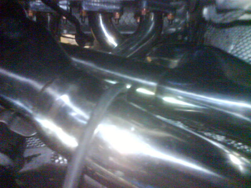

C'est marrant, ils ont laissé les 2 paires de sondes sur le collecteur, ils auraient pu prévoir un emplacement après les catas pour ne pas avoir le défaut au tableau de bord non?
Les collecteurs c'est des copies achetés sur eBay. La ligne est achetée chez apcautosport et il y a bien les emplacements pour le sondes après les catas. J'ai aussi le silencieux de chez lui c'est une copie du gruppe m, le son est magnifique mais tu sers les fesses a chaque fois que tu croise le bleus, j'ose même pas imaginer avec la ligne complète... J'verrais bien ce que ça va donner.

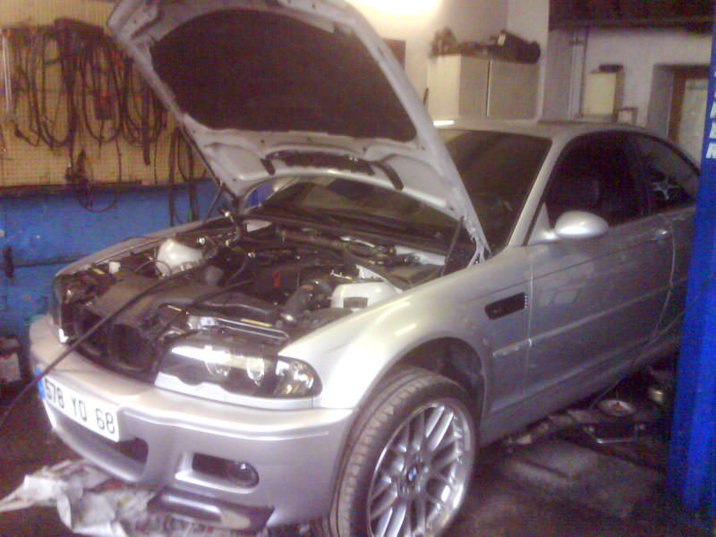

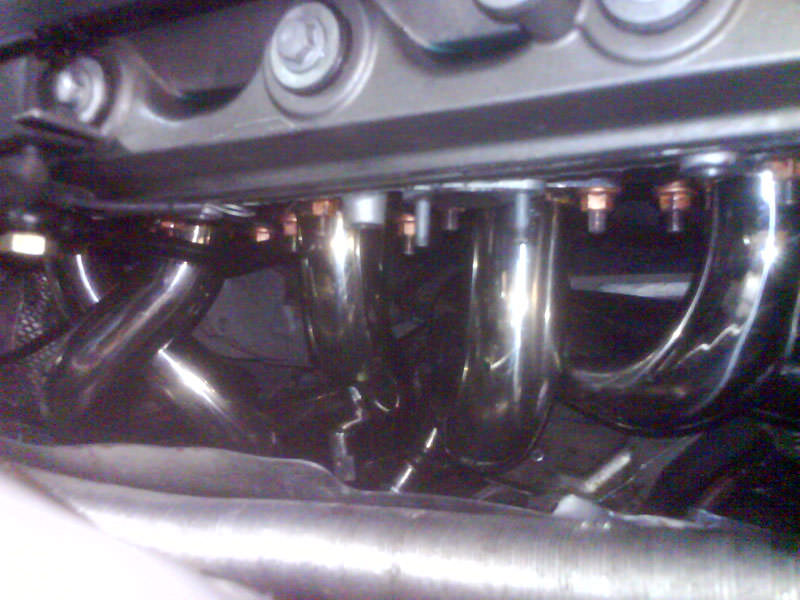

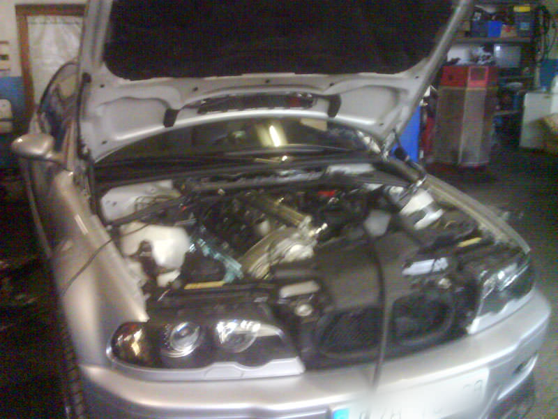

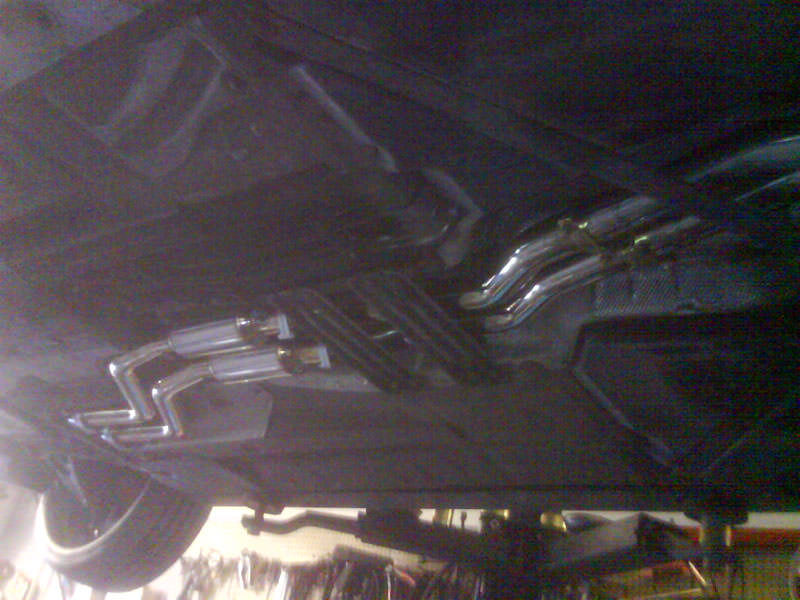

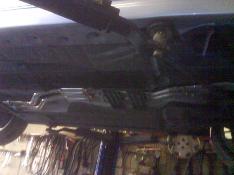

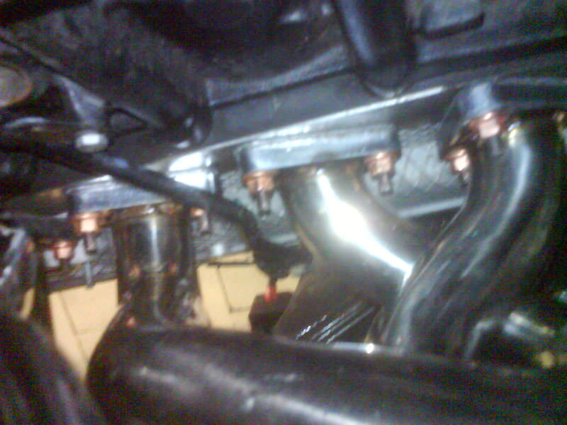

Voilà, montage de la ligne full inox effectué hier. Quelques p'tites photos, désolé pour la qualité mais c'est fait avec mon tel.
as tru remarqué quelque choses a part le bruit biensure
Le montage des collecteur a etait ou tu a du modifier quelques point.?
je pense que tu a monté des goujons d'echapp de E36.?
Franchement oui la voiture est libéré elle monte plus vite dans les tours surtout après 4000 trs/mn. Maintenant dire combien de chevaux j'ai gagné, ça je le saurait jamais, il aurait fallu passer la voiture au banc avant et après modifications. Pour ce qui est du bruit avec le silencieux c'était infernal et impossible de rouler au quotidien. J'ai donc remis le silencieux d'origine et je suis même surpris parce que j'ai des meilleurs sensations avec, j'ai l'impression quelle marche mieux :nickel: et dans l'habitacle tu entends la résonance des tube en inox et ça c'est un vrai bonheur.

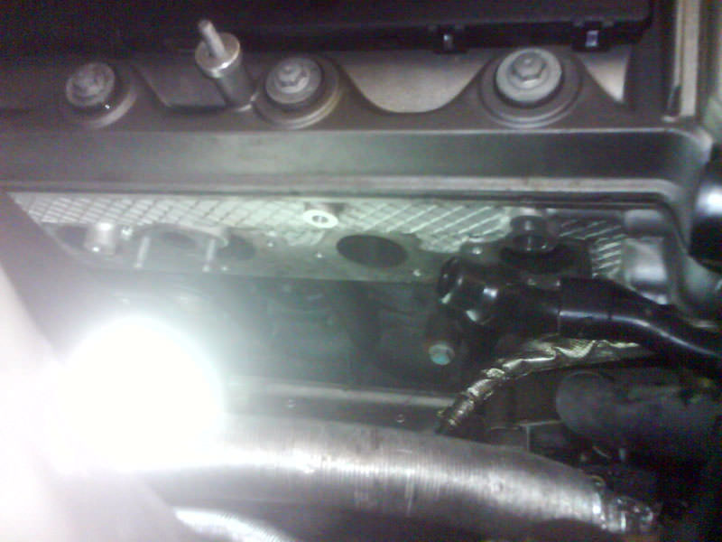

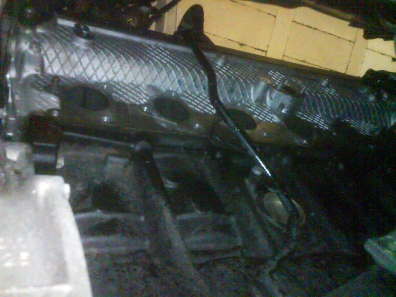

Alors Pépito pour tout te dire ça été comme papa dans maman hormis le faite que sur le collecteur court le sonde touchait un peu la parois et il y avait un risque que les fils se coupent a la longue. On a donc légèrement déformé la parois à cet endroit, proprement avec du matos de carrossier. Sinon pour les goujons c'est bien ceux de la E36 et ils sont bien plus long au moins 10mm.
