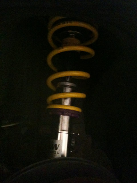

Alors pour tout dire la voiture a totalement changée. Elle est maintenant plus stable et vire à plat (ça vous envoie sur le coté des sièges).
Lors d'un usage quotidient ça reste tout de même "confortable". La voiture est ferme mais sans être bout de bois, c'est à dire quelle suit le relief de la route, on est donc un peu secoué lorsqu'il y a des bosses mais la suspension filtre tous les défauts de la route comme les trous et les bouches d'égouts.
Lors d'arsouilles c'est un autre monde, plus de piqué au freinage et le roulis est quasi inexistant. Le passage en courbe est bien plus rapide et on se surprend a lutter pour rester assis au milieu du siège dans les virages :love:
Je me sens vraiment en confiance avec ce nouveau châssis, seul point noire, les freins.
Un seul regret, ne pas l'avoir fait plus tôt.
Pour de ce qui est des règlages :
- Dureté sur la position 3 AV et AR ( Il y en a 18).
- Hauteur AV 210mm entre le haut de la bague et l'entraxe de la vis de fixation sur le fusée, AR 35mm entre le haut de la bague et la base de la pièce de règlage.

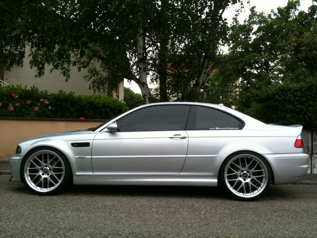

Le résultat de visu
Excellent tout ca :love: et la ///M :love: bien posé comme il faut :love:
ca deglingue :love:
