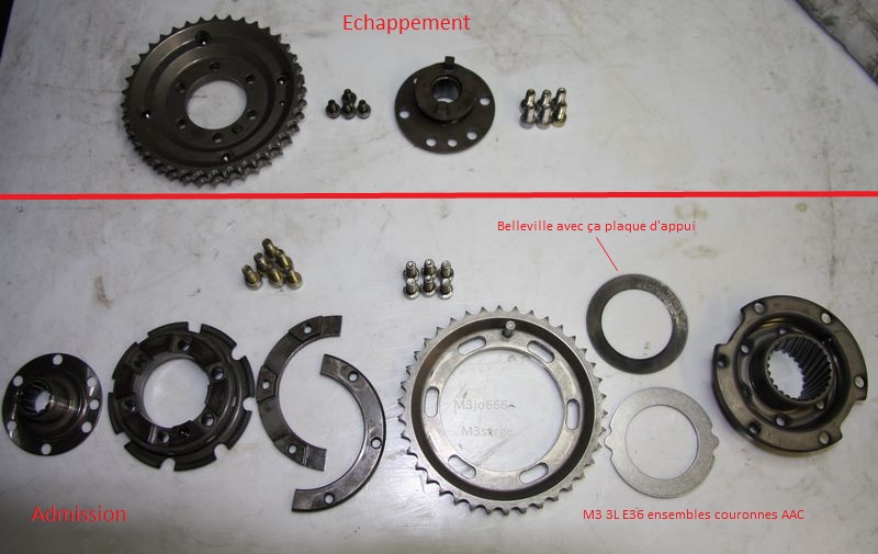

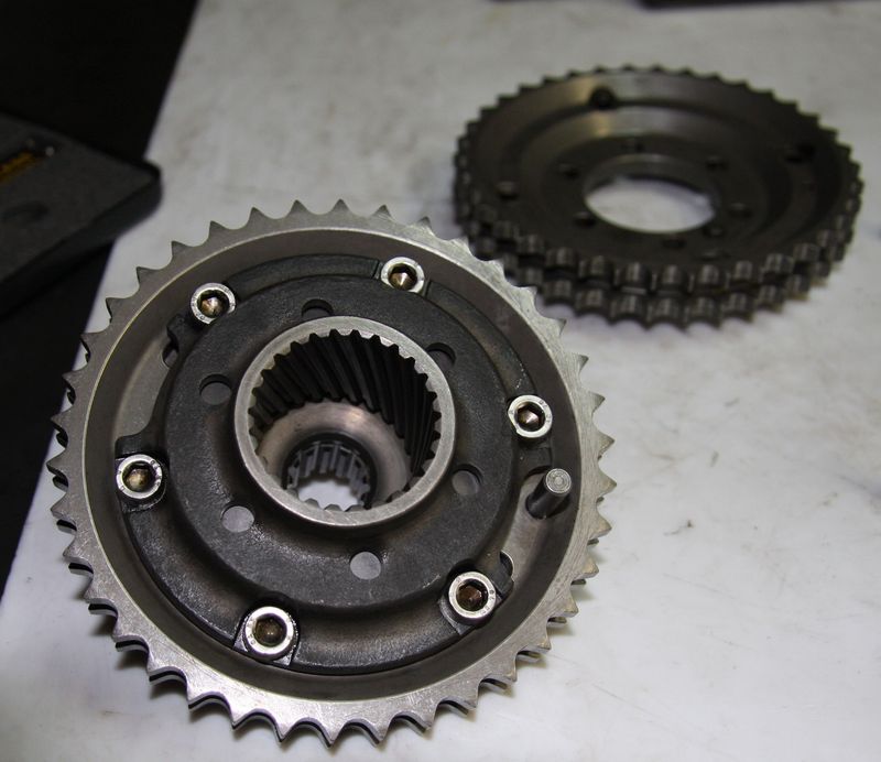

Bon hier j'ai pensé a vous je vous ai pris en photo ce qui cause en général le grognement du vanos (belleville+rondelle d'appui)
Ci dessous la photo en détail des couronnes de chaine avec le système a rondelle belleville d'une M3 3L
okok, merci voila quelque chose qui nous éclair en image.
et donc ce serais cette fameuse rondelle qui s'use et provoque le grognement si j'ai bien compris ?
je suppose que c'est le système coté moteur et donc qu'il faut faire la distrib pour pouvoir la changer ????
la simple dépose du vanos ne suffirait pas ?
Cela nécessite de refaire la distri et enlevé l'aac car la cloche la plus a droite tu peut pas la sortir pas assez de degagement vers l'avant

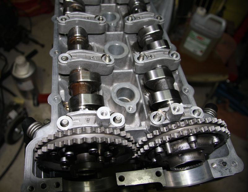

Voila une photo de mes schrick
okok, bon en gros je suis coincer pour faire cela il faut de l'outillage spécifique pour pouvoir recaler les arbres et le vanos, ce n'est pas comme une distrib classique ou tu pige tous, t'enlève la courroie et tu remet ;-)
