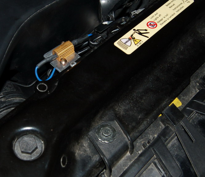

oui c'est normal, il faut tant que possible soit vissé (si elle a des trous de fixation) soit la colsoné contre une tole afin de dissiper la chaleur.
comme sur la mienne et ça fait 2 ans que ça tourne comme ça:

merci pierrot je vais essayé de la fixé sur une tole.mais tu as une resistance de competition la la mienne est beaucoup mois belle :up:
