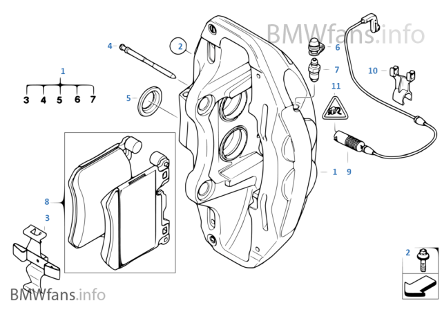

z3m Posté(e) le 6 avril Signaler Partager Posté(e) le 6 avril (modifié) On 3/13/2024 at 11:39 PM, LeoPolo said: ça envoie, ça tourne mais ça ne freine pas longtemps avec le matos d’origine! Les freins sont très bons à l'avant avec leurs étriers fixes (certes pas pour du circuit mais pour un rythme soutenu en montagne). A l'arrière il aurait fallu mettre le même matos car les étriers flottants n'ont pas d'endurance en descente de col soutenue. Cela couine rapidement et chauffe fort... Amélioration avec des plaquettes EBC jaunes mais pas de miracle et il faut donc composer avec un endurance assez limitée. Disques et plaquettes aux quatre coins changés autour de 180'000 km. Modifié le 6 avril par z3m Lien vers le commentaire Partager sur d’autres sites Plus d'options de partage...

z3m Posté(e) le 6 avril Signaler Partager Posté(e) le 6 avril (modifié) On 3/14/2024 at 6:10 AM, ACS3 said: gros etriers avant plein de vide ... les plaquettes sont toutes petites Sur X5M ou X6M E7x? On ne doit parler du même véhicule car les plaquettes avant sont plutôt grosses tout comme les étriers fixes. Je confirme que le freinage avant est excellent. Le problème se trouve plutôt à l'arrière. Modifié le 6 avril par z3m Lien vers le commentaire Partager sur d’autres sites Plus d'options de partage...

ACS3 Posté(e) le 7 avril Signaler Partager Posté(e) le 7 avril Il y a 15 heures, z3m a dit : Sur X5M ou X6M E7x? On ne doit parler du même véhicule car les plaquettes avant sont plutôt grosses tout comme les étriers fixes. Je confirme que le freinage avant est excellent. Le problème se trouve plutôt à l'arrière. je persiste X5M E70 M5 F10 ... d'ailleurs , les plaquettes M5 F10 ( 181cm2 d'encombrement ) X5M e70 environ 153cm2 et à titre de comparaison le X5E53 4.8is avec ses antiques 2 pistons flottant exactement pareil que le E70 ... 153cm2 1 1 Lien vers le commentaire Partager sur d’autres sites Plus d'options de partage...
KOOMICHRIS Posté(e) le 7 avril Signaler Partager Posté(e) le 7 avril c'est tout petit les plaquettes.. sur le E70.. déjà une f10 ca freine pas alors ca 1 1 Lien vers le commentaire Partager sur d’autres sites Plus d'options de partage...
LeoPolo Posté(e) le 7 avril Signaler Partager Posté(e) le 7 avril il y a 8 minutes, KOOMICHRIS a dit : c'est tout petit les plaquettes.. sur le E70.. déjà une f10 ca freine pas alors ca Yes, c’est le souvenir que j’en ai… 3 gros freinages et hop, fini, plus rien! 😰 1 Lien vers le commentaire Partager sur d’autres sites Plus d'options de partage...
z3m Posté(e) le 7 avril Signaler Partager Posté(e) le 7 avril (modifié) 10 hours ago, ACS3 said: je persiste Merci, je n'ai pas mieux mais le calcul de surface est très approximatif car il prend en compte deux dimensions hors tout et non celles de la surface de friction, qui par ailleurs n'est pas rectangulaire, ce qui défavorises les plus carrées ou rondes (donc ici celles du E70.) Vous devez être habitués à des (bonnes) Porsche ou mieux car je les trouve pour ma part assez grosses sur le X5M à l'avant et en suis satisfait en performance (contrairement aux arrière) et longévité. Ce fut il me semble le retour de BMW aux étriers fixes : Modifié le 7 avril par z3m Lien vers le commentaire Partager sur d’autres sites Plus d'options de partage...
ACS3 Posté(e) le 7 avril Signaler Partager Posté(e) le 7 avril Il y a 4 heures, z3m a dit : Merci, je n'ai pas mieux mais le calcul de surface est très approximatif car il prend en compte deux dimensions hors tout et non celles de la surface de friction, qui par ailleurs n'est pas rectangulaire, ce qui défavorises les plus carrées ou rondes (donc ici celles du E70.) Vous devez être habitués à des (bonnes) Porsche ou mieux car je les trouve pour ma part assez grosses sur le X5M à l'avant et en suis satisfait en performance (contrairement aux arrière) et longévité. Ce fut il me semble le retour de BMW aux étriers fixes : je suis super satisfait du freinage de mon E53 , qui en usage route fait trés bien le travail pour 360ch ... ( la taille des disque y est pour beaucoup ) ce qui m'inquiete sur le M c'est que justement c'est quasi pareil mais pour 200ch de plus . 2 Lien vers le commentaire Partager sur d’autres sites Plus d'options de partage...
KOOMICHRIS Posté(e) le 8 avril Signaler Partager Posté(e) le 8 avril 21 hours ago, ACS3 said: je suis super satisfait du freinage de mon E53 , qui en usage route fait trés bien le travail pour 360ch ... ( la taille des disque y est pour beaucoup ) ce qui m'inquiete sur le M c'est que justement c'est quasi pareil mais pour 200ch de plus . j'ai pas eu de 4.8is mais les relances du S63 c'est quelques choses t'es vite reparti en reprise, a haute vitesse++ le freins acier.... trois freinages de salop(vitesse ++(avec le pack experience M part exemple) a 80), c'est fini.. disques voilés (et y sont pas donnés sur F10) ca doit pas être moins cher sur E70.... Maintenant j'anticipe a mort avec mes disques plaquettes neufs. Quand tu vas pas trop vite ca le fait pas; et la M2 qui va moins vite(pack exp M pareil tout de même) et qui est moins lourde avec les même disques ca le fait pas non plus, je pense c'est la combinaison vitesse / Poids, donc le X5 je sais pas comment ca va vite mais le poids en plus.. doit pas aider. Ma conclusion faut bien bien les faires refroidir après une grosse sollicitation. Lien vers le commentaire Partager sur d’autres sites Plus d'options de partage...
