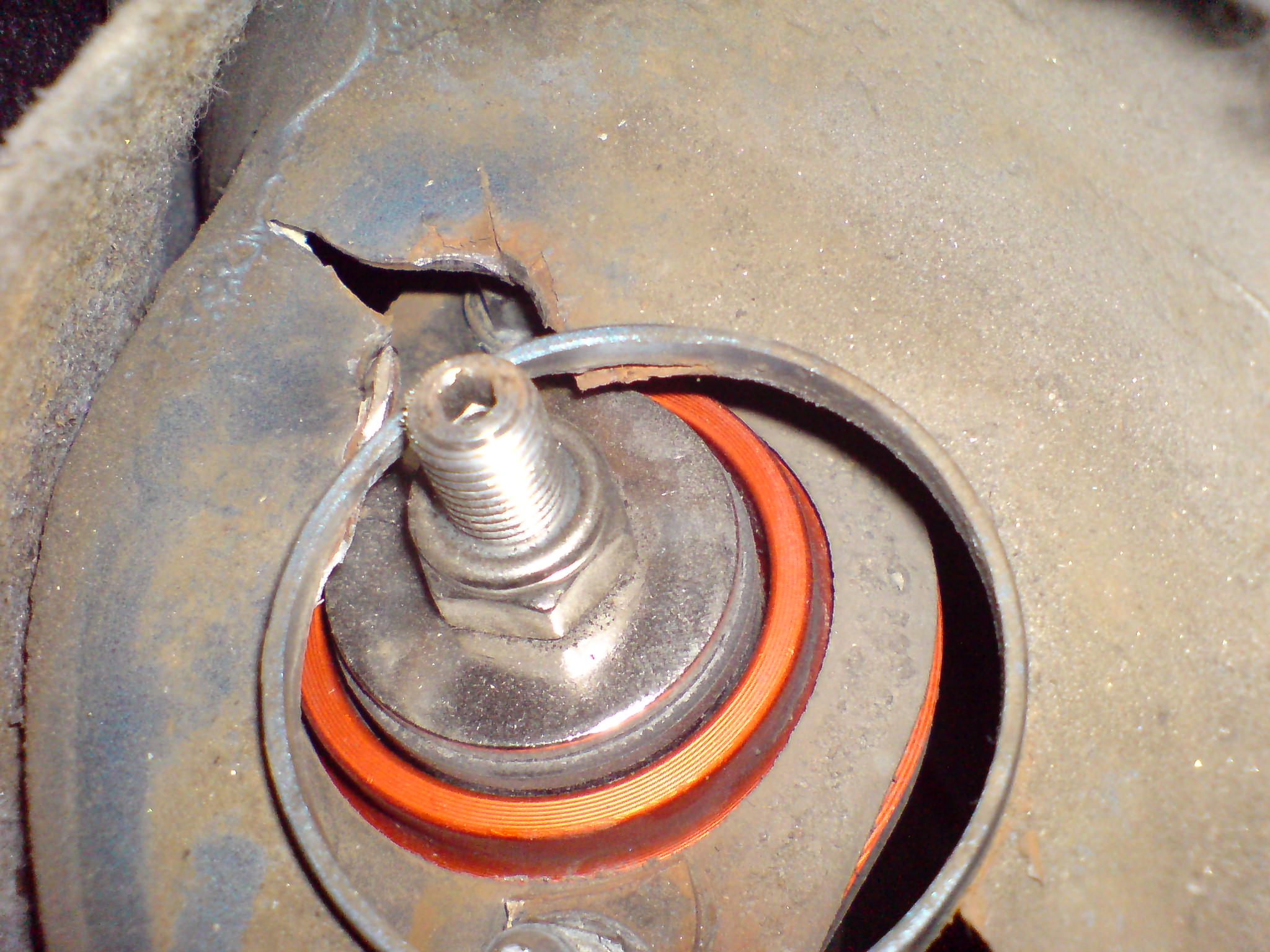

Posté(e) le 15 novembre 200915 a comment_260904 bonjour.aynt lu ton post avec du retard,je te donne mon avis sur ksport.pour ce qui est du pack 8 pistons je tourne avec et j en suis satisfait j ai recemment mis le pack ksport en amortos il ya quelques mois,je dirais que c est un beau produit tres bien emballé et bien expliqué pour le montage et en francais par contre il ya 15 jours j ai eu un gros probleme,j entendais tapé a l arriere.au niveau du passage de roue arriere droit j ai vu que l amortos etait passé a travers la caisse au niveau des 2 ecrous de 13.l amorto etait dans le vide.heureusement que le ressort est independant l auto n est pas tombé.ca ma agrandi les 2 trous de fixation est felé la caisse a ces 2 endroits.j ai du faire ressouder et j ai mis des renforts sur tout le haut du passage de roue.une grosse rondelle de 10 cm de large avec le trou du millieu de 60mm pour permettre le passage de l amorto.j etais reglé au 3 quart plus dur.je suis descendu a moitié et ca a l air de tenir.a surveiller.j ai apellé ksport qui est bien gentil et je lui ai expliqué mon probleme il ma dit qu il avait déjà entendu ce genre de probleme et que c etait un probleme bmw.en gros caisse trop fragile.j ai ensuite apellé un preparateur bmw qui est connu de tout le monde pour me renseigner pour un pont court et je lui ai parlé de mon probleme.il ma demandé la marque des amortos je ne lui ai pas dit pour pas porter prejudice et c est lui qui ma dit si c est du ksport c est normal que ca casse,ce produit est beaucoup trop dur pour l auto,j ai des clients qui ont eu ce probleme avec ksport.voila!le top reste le bilstein sinon tu as du fk que j avais sur mon ancienne m3 est qui est du bon produit pour un prix identique a ksport.je ne veux pas casser ksport car c est vrai qu en frein ca va bien mais faites attention quand même.
