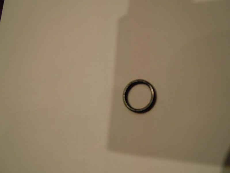

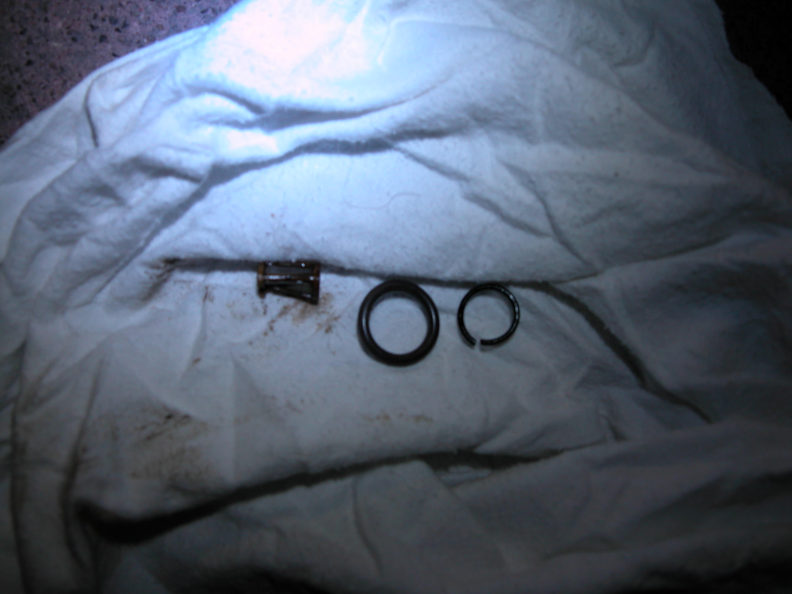

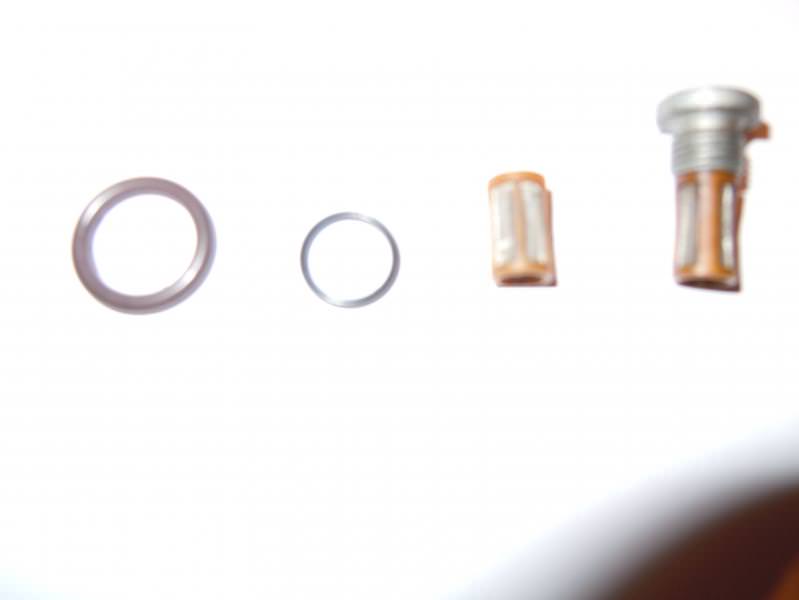

voila aujourd'hui j'ai reçu le filtre et les 2 joints torique, place aux photos
matériel nécessaire:
- clé plate de 22 ou clé a cliquet avec douille de 22
- chiffon
- une petite aiguille
comment_261561
Je n'imaginais pas que ce soit si petit un filtre Vanos, je me coucherais moins bête ce soir youpiii :D
Merci pour le tuto c'est sympa.
