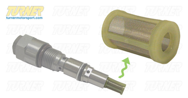

    Moi quand j'ai changé celui de ma M5 à 107000km (il avait déjà été remplacé 2 fois avant),il était déformé et bien moche.....donc un contrôle(et nettoyage au nettoyant frein) à chaque vidange avec rem

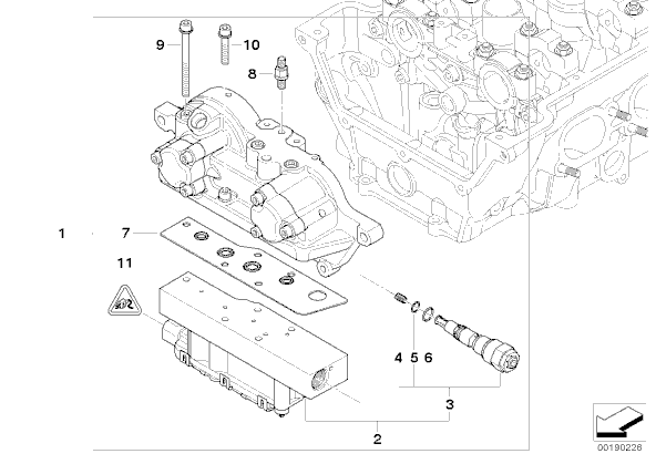

Salut ce qui est bizarre c'est que cette rondelle en plastique n'est pas sur la vu du limiteur de pression!
N° Descriptions Supplément Qté A partir de Jusqu'à Référence pièce Prix Note
01 ES-Commande réglage distribution 1 11367832029 arrêté
01 ES-Commande réglage distribution 1 11367838161 $2,554.60
02 Électrovanne 1 11367832057 arrêté
03 LIMITEUR DE PRESSION 1 07/2007 11361407483 arrêté
03 LIMITEUR DE PRESSION 1 11367838080 $165.00
04 CARTOUCHE FILTRANTE 1 11361401971 $9.20
05 Joint torique 10.82X1.78MM 1 11311318659 $3.46
06 Joint torique 14X3MM 1 11361403325 $4.25
07 Plaque d'étanchéité 1 11367831906 $18.58
08 Tige filetée M7X32 1 07/2007 11367831422 arrêté
08 Tige filetée M7X32 1 11367838083 $4.00
09 Vis cylindrique avec rondelle M6X70-Z1 3 07/2007 07119901962 arrêté
09 Vis Isa avec rondelle M6X70-Z1 3 07129905554 $0.65
10 Vis cylindrique avec rondelle M6X30-Z1-ZNS 2 10/2006 07119901949 $1.63
10 Vis cylindrique avec rondelle M6X30- ZNNIV SI 2 07119906222 $0.82
11 Boîtier prise de courant 6 POL. 1 61138383300 $3.47
uniquement en combinaison avec
-- CONTACTEUR A DOUILLE 0,2- 0,5MM² 6 61130005199 $1.88
-- CONTACTEUR A DOUILLE 0,75MM² 6 61130006665 $1.97

Salut la dernière foi que j'ai nettoyer mon filtre il me semble qu'il prenait tout le logement.
De toute façon c'est le seul joint qui existe alors a mon avis c'est bon!!!
+1 A mon avis met le en place car il n`y a pas d`autre référence pour ce joint. :nickel:
Tu peux remonter ton joint se mettra en place moi j ai simplement nettoyé le filtre et j ai remonté direct quand a la couleur de l huile elle vire au bout d un certain kilométrage ce qui est normal et ensuite ceux qui ont déjà démonté un carter inférieur savent que au niveau de la crépine il reste une certaine quantité d huile qui n est pas vidangée ainsi que le radiateur d huile(environ 1 a 1.5l) donc quand ton huile neuve se mélange a celle du radiateur et bien elle change de couleur, normal
