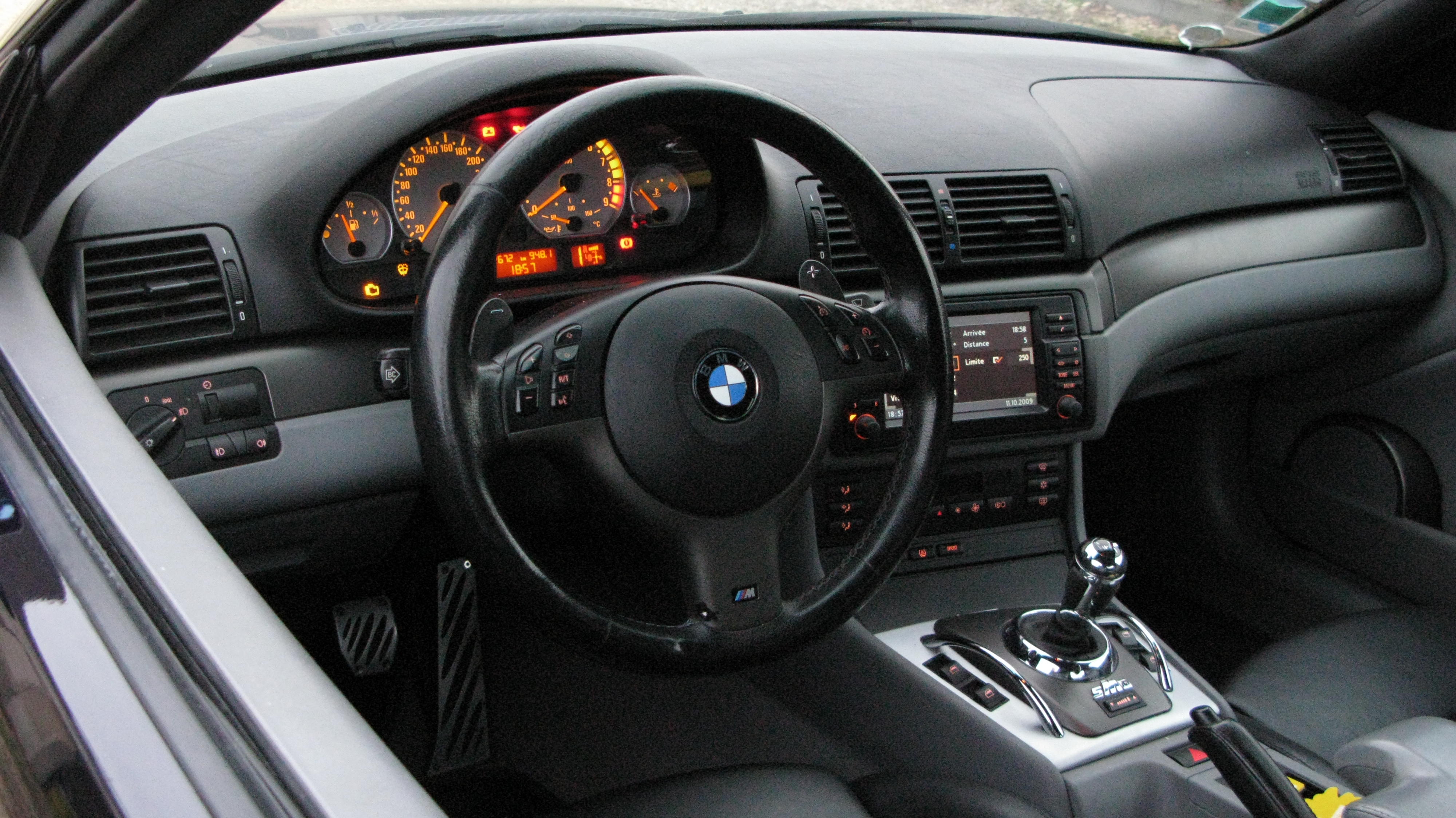

Posté(e) le 29 octobre 200915 a comment_257918 bientot il va falloir leur dire ce qu'il faut faire chez BMW!!!!!! ca c'est certain!!! les ///M leurs fond peur c'etait ce voyant la en bas a gauche?
Posté(e) le 29 octobre 200915 a Auteur comment_257923 désolé de ce qui t'es arrivé Intitule plutôt ton post "info panne filtre à essence" ça peut aider en tand que modo tu peux changer le titre svp? ou pas?
Posté(e) le 29 octobre 200915 a Auteur comment_257924 ca c'est certain!!! les ///M leurs fond peur c'etait ce voyant la en bas a gauche? exact c'est bien celui-là
