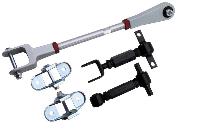

Posté(e) le 1 novembre 200915 a comment_258191 te tuer tu y vas peut être un peu fort, quoique sur un autre support un membre a cassé ses barres akg et ça aurait pu très mal finir, le soucis c'est que cette pièce doit être d'une très bonne qualité le mieux étant des bras taillées dans la masse car sinon il y a risque que les soudures lâchent, en effet, il y a un très gros effort sur ces 2 pièces, pour les possesseurs d'E46 ils peuvent dans un premier temps se rabattre sur les bras Ar de csl ou sinon il y a un très bon retour sur les eibach.

Posté(e) le 1 novembre 200915 a comment_258278 Vous avez des photos des barre de chaque marque pour comparer?

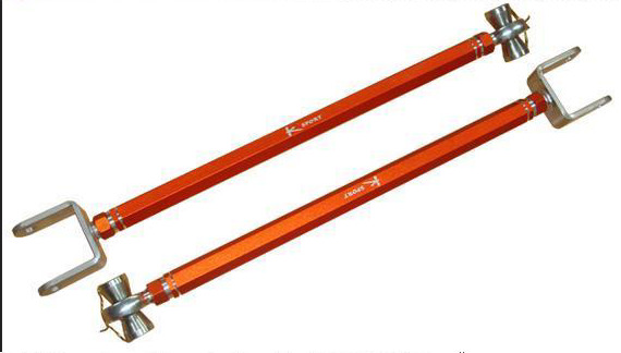

Posté(e) le 3 novembre 200915 a comment_258498 il se dis vraiement tout et n'importe quoi sur ce forum de temps en temps!!! des barres de csl sur une m3 normal, ca passe pas! les csl font environ 2cm de plus, donc avec un carrossage d'environ -2° au minimum, et que bmw préconise entre -1.15 et -1.3 et que delage met -0.6, je pense pas que les csl avance dans le bon sens!!! secondo, tout le monde parle de k-sport, mais très peu de personnes les utilisent et les ont vraiement essayé! (je parles pas pour toi paul). donc pour ceux qui comme mon ont tenu des barres arrière ksport dans les mains et les ont montés, je vous assures que c'est pas si mal que ca!, la rotule uni-ball est bien faite et la pate en "u" parrait assez solide. Maintenant, il est sure que les eibach parraissent plus travaillés; mais sans les avoir dans les mains! pour moi un seul points positif sur les eibach sont les points de réglages. A l'usage, aller bloquer le contre écrou près de la rotule uni-ball n'est pas très accessible sur les k-sport. maintenant reste le prix, j'ai payé mes k-sport 210euros avec les frais de port et de doine.

Posté(e) le 3 novembre 200915 a comment_258509 il se dis vraiement tout et n'importe quoi sur ce forum de temps en temps!!! des barres de csl sur une m3 normal, ca passe pas! les csl font environ 2cm de plus, donc avec un carrossage d'environ -2° au minimum, et que bmw préconise entre -1.15 et -1.3 et que delage met -0.6, je pense pas que les csl avance dans le bon sens!!! secondo, tout le monde parle de k-sport, mais très peu de personnes les utilisent et les ont vraiement essayé! (je parles pas pour toi paul). donc pour ceux qui comme mon ont tenu des barres arrière ksport dans les mains et les ont montés, je vous assures que c'est pas si mal que ca!, la rotule uni-ball est bien faite et la pate en "u" parrait assez solide. Maintenant, il est sure que les eibach parraissent plus travaillés; mais sans les avoir dans les mains! pour moi un seul points positif sur les eibach sont les points de réglages. A l'usage, aller bloquer le contre écrou près de la rotule uni-ball n'est pas très accessible sur les k-sport. maintenant reste le prix, j'ai payé mes k-sport 210euros avec les frais de port et de doine. +1 ça menerve dentendre des personnes donné des avis sans avoir essayé j'attend toujours la reponse de jean m3 qui apparament a testé et a failli se tuer

Posté(e) le 3 novembre 200915 a Auteur comment_258525 il se dis vraiement tout et n'importe quoi sur ce forum de temps en temps!!! des barres de csl sur une m3 normal, ca passe pas! les csl font environ 2cm de plus, donc avec un carrossage d'environ -2° au minimum, et que bmw préconise entre -1.15 et -1.3 et que delage met -0.6, je pense pas que les csl avance dans le bon sens!!! secondo, tout le monde parle de k-sport, mais très peu de personnes les utilisent et les ont vraiement essayé! (je parles pas pour toi paul). donc pour ceux qui comme mon ont tenu des barres arrière ksport dans les mains et les ont montés, je vous assures que c'est pas si mal que ca!, la rotule uni-ball est bien faite et la pate en "u" parrait assez solide. Maintenant, il est sure que les eibach parraissent plus travaillés; mais sans les avoir dans les mains! pour moi un seul points positif sur les eibach sont les points de réglages. A l'usage, aller bloquer le contre écrou près de la rotule uni-ball n'est pas très accessible sur les k-sport. maintenant reste le prix, j'ai payé mes k-sport 210euros avec les frais de port et de doine. Merci pour l'explication et sur quel site pourrais-je trouver les k-sport ET le eibach?
