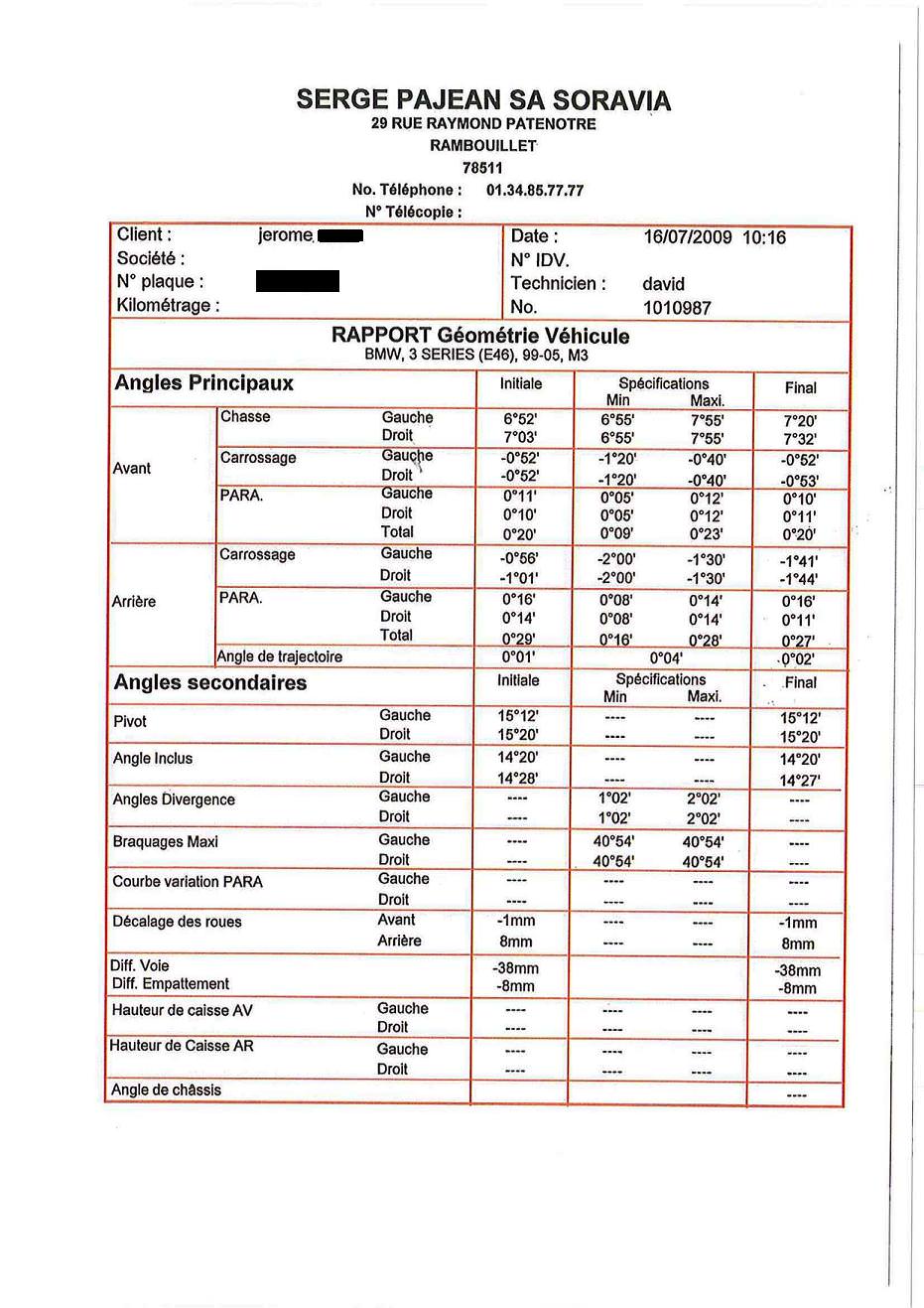

juste pour revenir sur les valeurs, tu dis que bmw préconsisent -1.3° à -2°. Demande donc a ton chef atelier qu'il te mette -1.5° dans la configuration origine de la voiture car ce sont les valeurs standard! si il y arrive, envoi moi une copie de la géométrie et je t'envoi une bouteille de champagne! :x
il est quasiement impossible de passer -1°, sur la mienne avant de changer les barres, j'étais à -0.9° avec l'écrou excentré au maximum du réglage. :nickel:
mais bon mon petit coup de geule n'étais pas le fait de mettre du carrosage ou pas!, je pense q'approcher les -1.3 est pas mal sur une M... c'est plus le moyens d'y arriver qui est mis en cause!
Put*** :o Mais pourquoi n'as tu pas écrit -1°40' ?? :o;-)
Voici les valeurs obtenues en config full stock (-1°44' et -1°41'), avoue que je ne suis pas très loin de tes -1°50' ... :D tu peux m'envoyer une demi-bouteille de champ', j'accepte quand même ;-):x
En plus si je me souviens bien, cette fois là, j'y étais aller réservoir vide, si ça se trouve avec une cinquantaine de kilos en plus, je pourrais arriver à 1°50' ? ;-):x
Pour les spécialistes, ces valeurs ne sont plus d'actualité, car ma Meu a depuis subi quelques petites modifications niveau châssis :o
Put*** :o Mais pourquoi n'as tu pas écrit -1°40' ?? ;-):o
Voici les valeurs obtenues en config full stock (-1°44' et -1°41'), avoue que je ne suis pas très loin de tes -1°50' ... ;-) tu peux m'envoyer une demi-bouteille de champ', j'accepte quand même :o;-)
Pour les spécialistes, ces valeurs ne sont plus d'actualité, car ma Meu a depuis subi quelques petites modifications niveau châssis :-P
tu as des ressorts courts la sur ta voiture? car les maxi -1° sur beaucoup de m3, ca viens pas de moi mais de BMW... :D pour le champagne... t'auras une coupette si onn se croise un jour à un rasso!!! :x

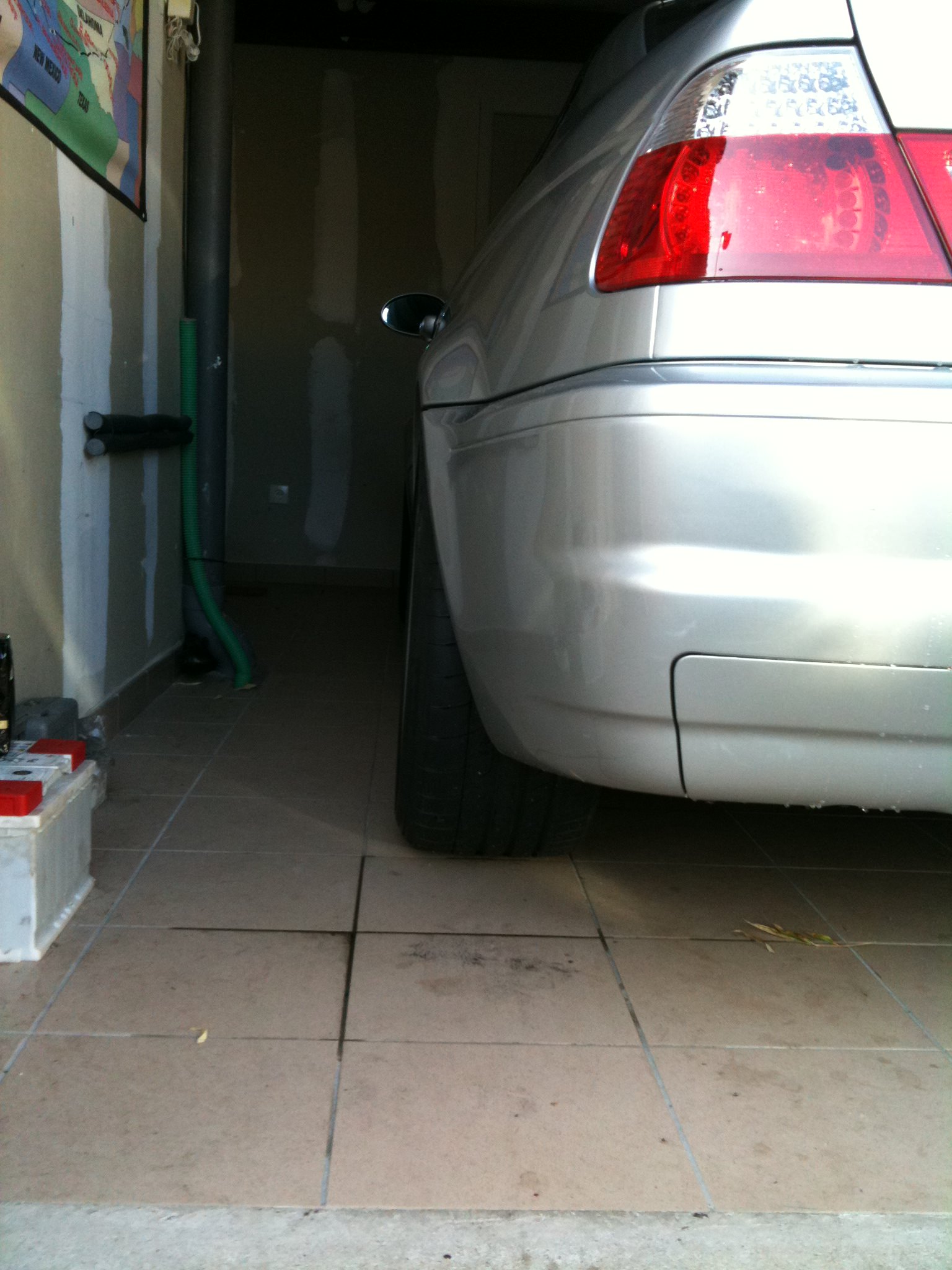

une petite photo avec du -1.35 pour voir déja la tête du pneu et donc de l'usure irégulière...
hello, je viens signaler que moi aussi je suis complètement d'origine et à l'arrière j'ai bien -1°45'
je viens de regarder le dernier réglage qui à été fait dessus.
+1 pour moi.
et pas de souci d'usure irrégulière :nickel: (quoique, je les change un peu trop souvent à mon gout !!!)
