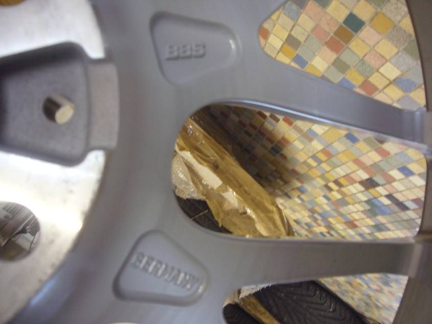

Posté(e) le 15 mai 201015 a comment_292785 Bonjour, Je suis sur un achat de jantes, et on me propose de "véritables" CSL 19". Si tout se passe bien, je les aurai semaine prochaine Par contre, je ne voudrais pas me faire enf... . Aussi, je me demandais quelles sont les indications à repérer sur une CSL afin de s'assurer qu'on est face à de "véritables" CSL? - Y'a-t-il par exemple un logo BBS caché, la marque BMW, autre.. les dimensions données par le fournisseur sont déjà rassurantes : 8,5x 19" H2 ET 44 / 9,5x 19" H2 ET 27
Posté(e) le 15 mai 201015 a comment_292788 de belle photo , c est quand même mieux qu un long discourt , non ?
Posté(e) le 15 mai 201015 a comment_292789 Miam Que du bonheur. J'ai hâte de pouvoir confirmer ce que je vois. Merci pour les images.
