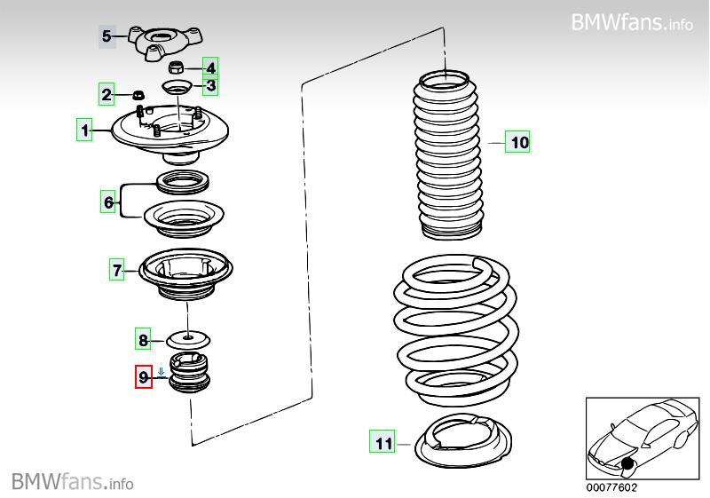

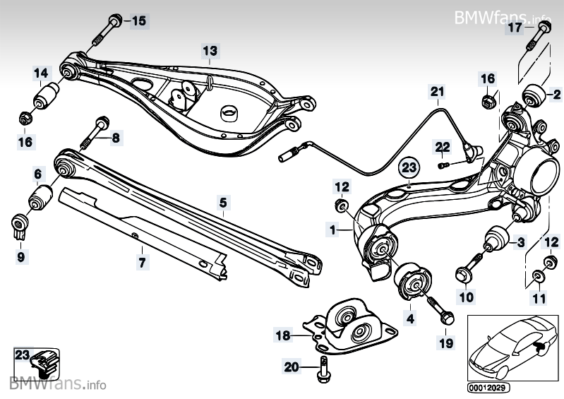

Posté(e) le 5 novembre 200917 a comment_259039 Bonsoir à tous ! Petite question concernant le changement des silent bloc et amortos. J'ai quelques bruits sur différentes bosses, défauts ou trottoirs, comme si que l'amortissement subissait les obstacles, un bruit qui claque lors de leur franchissement, silent bloc HS ? De plus, la belle se dandine également lors de fortes accélérations (même en ligne droite) et a tendance à suivre tous les défauts de la route, amortos nases ? Merci d'avance pour vos réponses Signaler
Posté(e) le 6 novembre 200917 a comment_259097 scilent bloc avant de bras arrière pour commencer! (voiture qui se dendine en ligne droite) ensuite je dirai scilent bloc entre la caisse et l'amortisseur arrière pour commencer! (claquement dans les bosses) après, faut être dans la voiture... pour en dire plus! Signaler
Posté(e) le 6 novembre 200917 a Auteur comment_259107 Ok, je note ! Tu as des références concernant ces SB ? A acheter chez BMW ou ailleurs ? Merci pour la réponse Signaler
Posté(e) le 6 novembre 200917 a comment_259124 tu as du poxerflex ou de l'origine, le powerflex sur le bras arrière ne pose pas de soucis, par contre sur les autres endroits certaines personnes ont eu des soucis mais uniquement en utilisation intensive. Signaler
Posté(e) le 6 novembre 200917 a Auteur comment_259154 Ok, je suis passé chez BMW et vu ce que ça vaut je pense les prendre chez eux. Parcontre, pour confirmation, il s'agit bien de ces pièces : Numéro 9 : Et Numéro 4 : ? Signaler
Posté(e) le 6 novembre 200917 a comment_259157 sur le second schéma, il sagit bien de la piece 4. (maladie des m3 E46) pour l'avant aussi. Tu as le même à l'arrière, entre la caisse et l'amortisseur ca coute pas grand chose... Signaler
Posté(e) le 6 novembre 200917 a Auteur comment_259162 Ok, j'ai pris la référence également. Je vais commander ça et voir déjà ce que ça donne. Merci pour la confirmation ! Signaler
