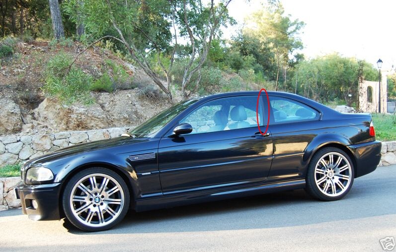

alors pour la photo, c'est de par la que vient le bruit ...
C'est tout le problème des vitres sans montant. Elles ne sont pas calées pleinement contre le joint du montant de carrosserie. Alors, des fois ca engendre quelques sifflements. D'autant qu'avec le temps, la force la plaquant contre la carrosserie peut s'atténuer.
Tel que tu le décris, ca semble pouvoir venir de là.
Après, comment y remédier, là, je ne pourrai te dire. Un réglage de la portière? Mais ce qui est encourageant, c'est que manifestement quand tu l'amènes chez BMW, ils arrivent à régler au moins temporairement le problème.
ou peut-être changer la partie caoutchouc qui vient se plaquer sur la vitre.

vais finir par essayer de mettre un adhésif sur le joint pour voir si le fait de rajouter quelque mm de matière suffit a ne plus avoir de l'air qui rentre ...
j'ai remarqué en claquant bien la portière, ca le faisait moins (ou a plus grande vitesse), mais dès que j'ai un changement d'appui (virage sur la droite, ca le fait pas sur les virages a gauche), le bruit apparait ...
