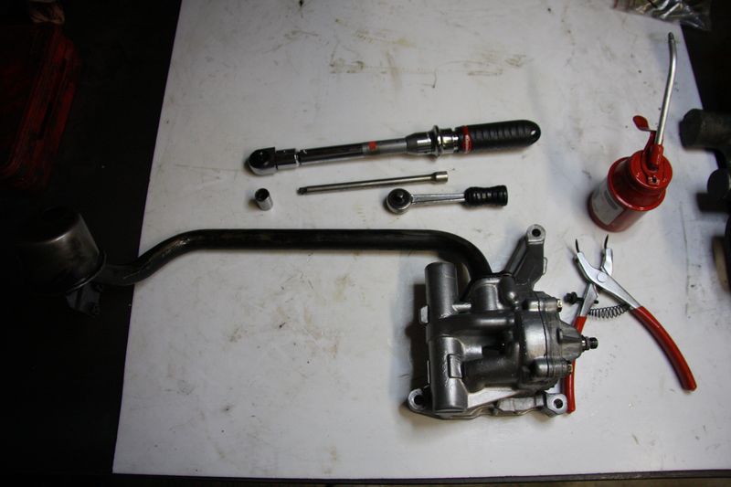

Pompe a huile M3 en detail

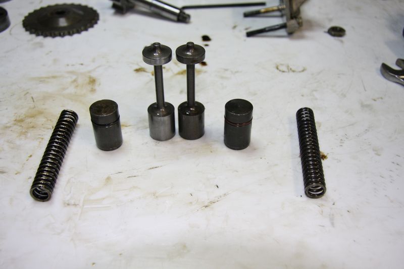

Pompe a huile M3 3L

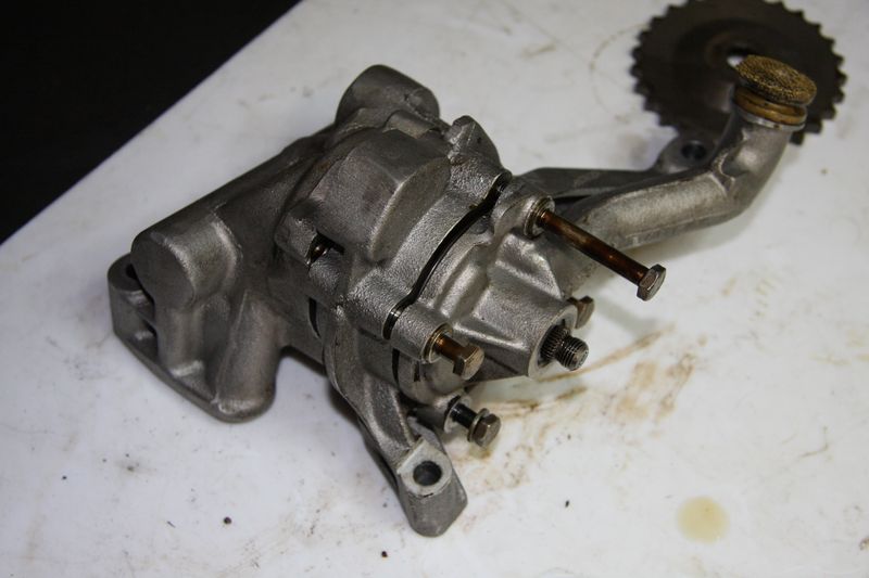

Pompe a huile M3 3L2

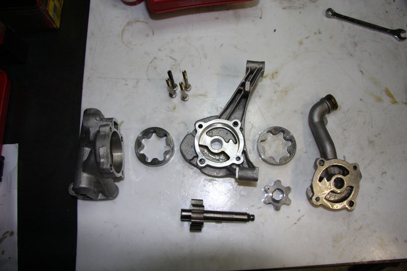

Ensemble clapet pression d'huile

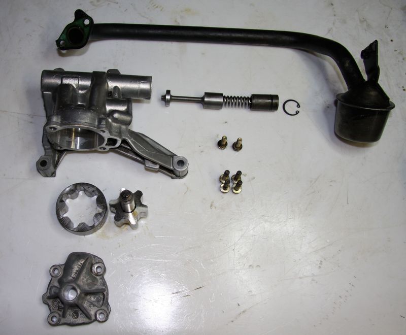

A gauche 3L et a droite 3L2 ses exactement les mêmes j'ai vérifié toutes les cotes

 Au niveau des rotor, ce sont les mêmes également?

Ce sont bien les mêmes...
J'ai refais ma pompe de 3,2l à partir des références des pièces de la pompe de 3,0l
Salut !
Pour avoir les deux pompes démontées actuellement, je peux dire que les internes ne sont pas identiques.
La pompe de 3l a un simple rotor, alors que la pompe de 3l2 a un double rotor avec un axe les traversant, pour l'aspiration de la longue crépine qui va dans le tamis du carter de 3l2, et la petite crépine "ordinaire".
Les seules pièces que tu peux changer sur la pompe de 3l2 en prenant les références de la pompe de 3l, sont la soupape de décharge, le ressort de décharge, le capot, le joint torique et le circlips :)
A+
Je sais pas si cela a ete dit mais les pompes de E36 3.2 sont les memes que sur les E46. Seuls les tubes d'aspiration changent.
Oui le rotor avec l'axe ( "inner rotor" sur l'ETK ) est spécifique à chaque pompe et non interchangeables, en revanche le "outer rotor" ( rèf :  11 41 1 722 907 ) est le même, juste que tu le commandes en double pour la pompe 3,2l.
