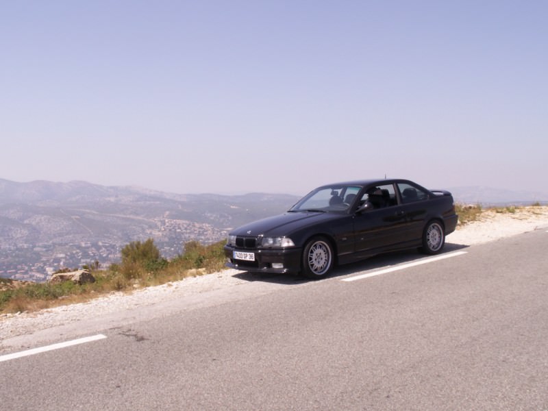

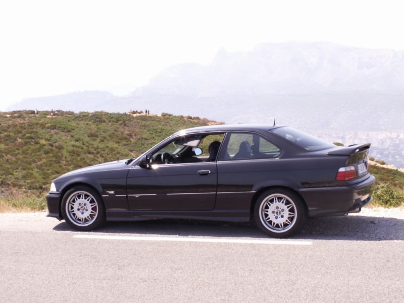

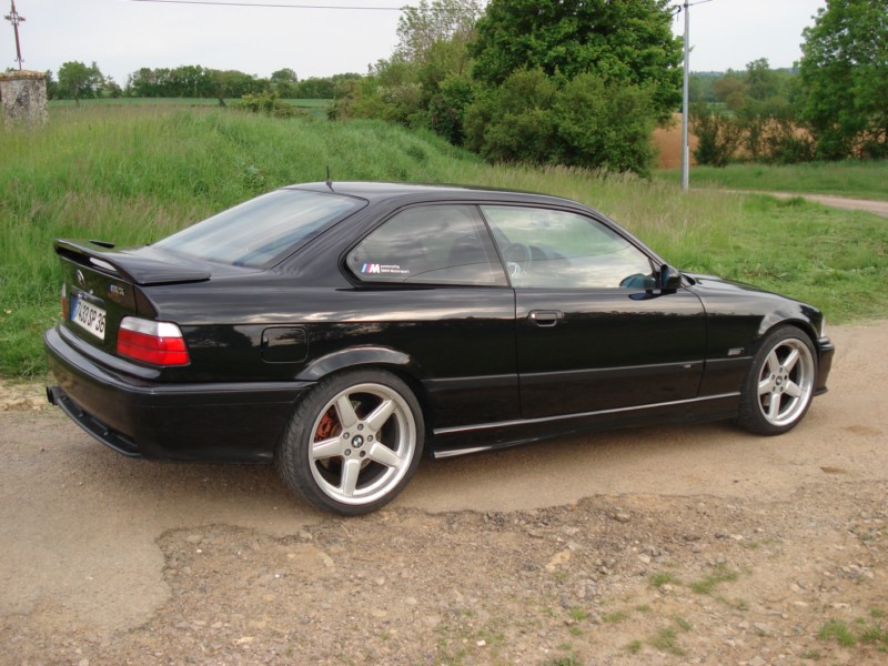

Posté(e) le 4 décembre 200916 a Auteur comment_265655 Allez deux ptites photos prisen cette été sur la route des Crètes entre Cassis et Marseille Signaler

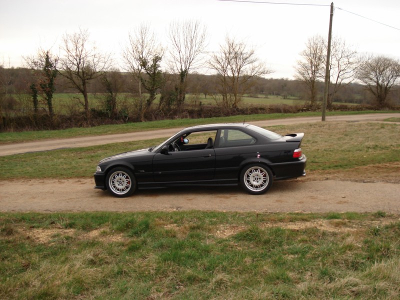

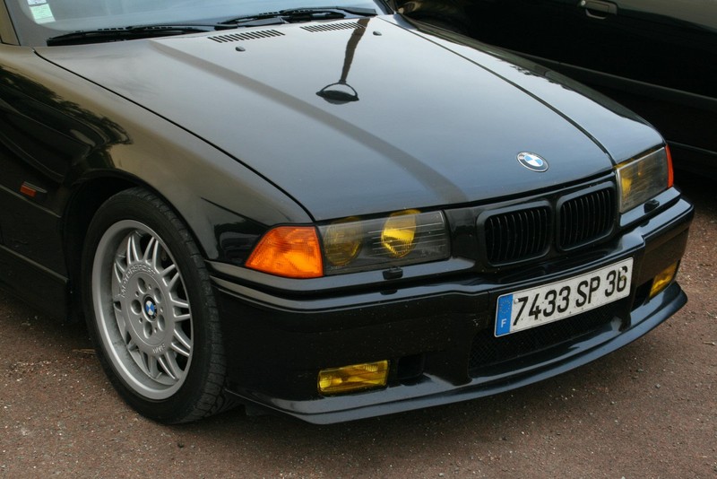

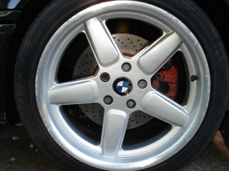

Posté(e) le 1 juin 201016 a Auteur comment_294688 Bons quelques ptites nouvelles Montage de 4 disques ZIMMERMAN perçés ,plaquettes avant et arrière FERODO DS 2500 avec flexibles aviation Comme liquide haute température j'ai pris le RBF 600 Donc j'ai pu testé ça sur le Ring lors du rasso du 28 Mars et ben c'est nickel je suis pas déçu du freinage J'ai également mes jantes réplique AC SCHNITZER en 8.5X18 Mais pour l'instant je suis repassé en jantes d'origines car pneus HS sur les 18 Et j'ai également choppé des custodes avec un Glastin Et voiçi quelques photos Avant Après Manque plus qu'un ptit rabaissement avec des ressorts EIBACH Voilà les news Signaler

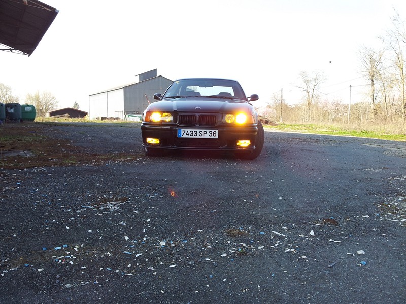

Posté(e) le 4 février 201214 a Auteur comment_409921 Voiçi quelques nouvelles photos La mère et la fille Signaler
Posté(e) le 29 mars 201214 a comment_427499 sympa les photos les feux c'est parsque tes nostalgiques? Signaler
Posté(e) le 29 mars 201214 a comment_427516 salut mon ptit ras, ça va? joli ta titine avec ces 18, un peu moins fan du jaune (pour les optiques pas pour le 51 evidemment lol) Signaler

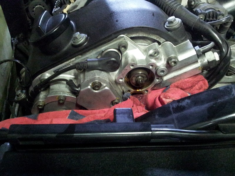

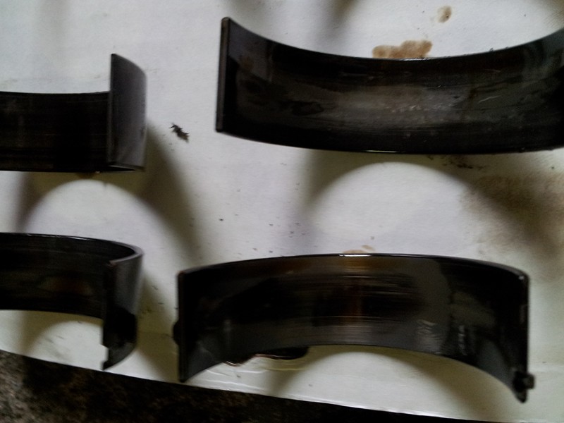

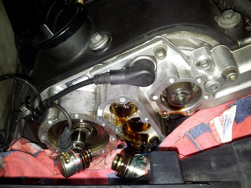

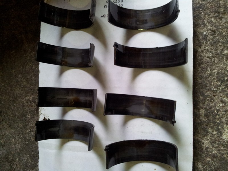

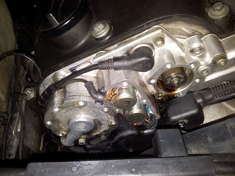

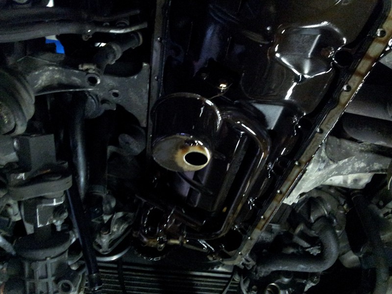

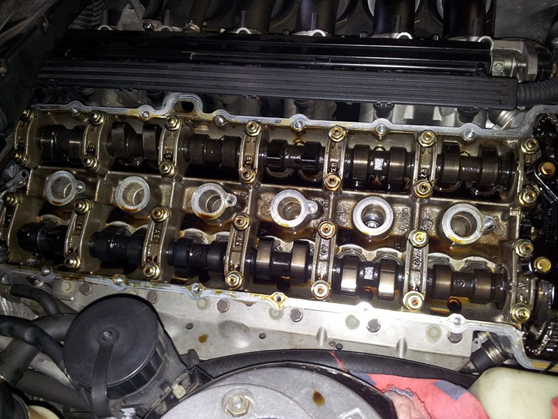

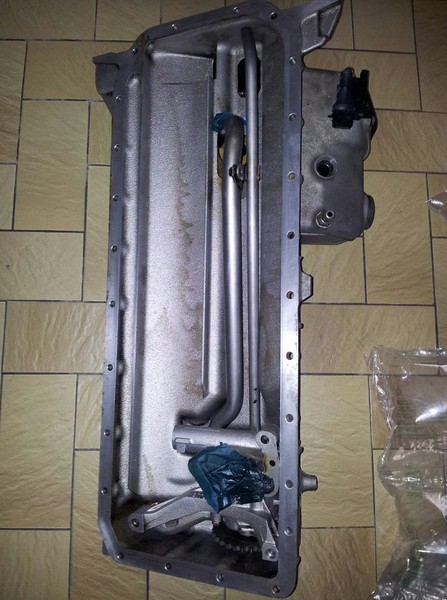

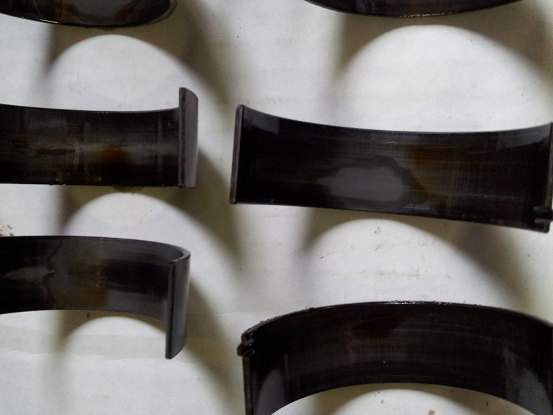

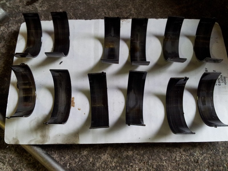

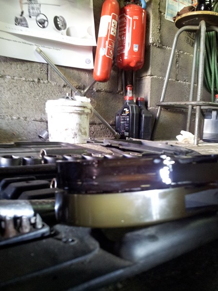

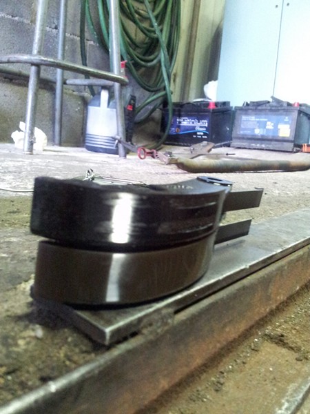

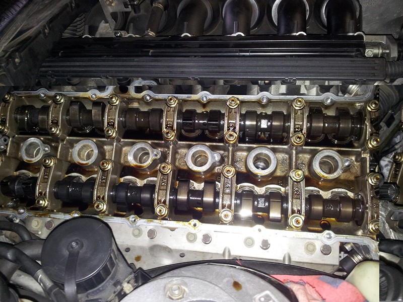

Posté(e) le 28 octobre 201214 a Auteur comment_487105 Bon quelques news du ///3l Donc actuellement il a 223500km donc une révision moteur vient d'ètre effectuée Les travaux: -remplacement des coussinets de bielles OEM -montage carter et pompe à huile de ///M3 3.2l -visseries ARP -patin de chaine -joints toriques du Vanos et des électrovannes -vis de régulation de pression 1 bar (la petite vis en bas du bloc) -joint de cache culbuteur -prise du jeu aux soupapes Donc voilà la grosse intervention qui vient d'ètre faite sur le ///M J'ai effectué un rodage de 1000km sans dépasser les 3500tr/min et en évitant les pleines charges Le rodage est terminé et je viens de revidanger Maintenant je peut à nouveau profiter des hauts régimes Voiçi quelques photos de l'intervention réalisée avec Sacha Encore un gros merci à lui pour ses connaissances des ///M3 E36 Le carter et la pompe de ///3.2l Voilà l'état des coussinets à plus de 200000km ...il était temps quand mème ! Etat du patin de chaine et le nouveau Vu sur l'ancienne pompe de ///3l Prise du jeux aux soupapes Le Vanos Signaler

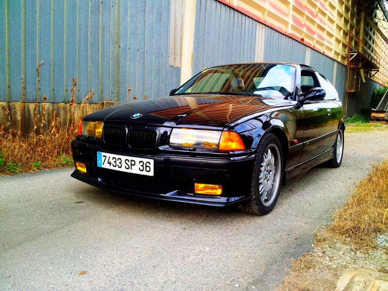

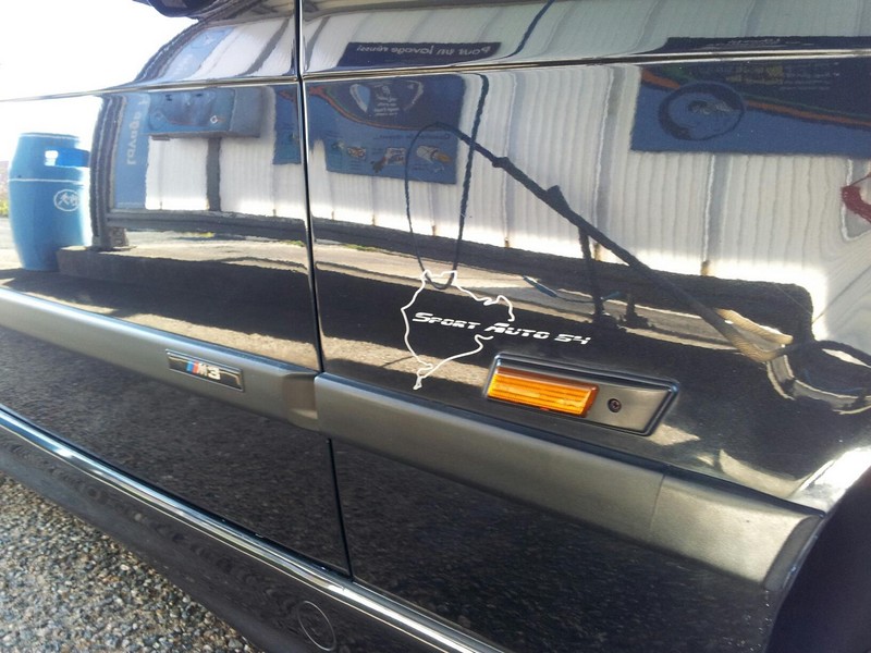

Posté(e) le 29 octobre 201214 a Auteur comment_487236 Quelques photos après une séance de Détailing Signaler
Posté(e) le 29 octobre 201214 a comment_487249 j'adore le stickers nurburgring sport auto 54!!l Signaler
Posté(e) le 29 octobre 201214 a Auteur comment_487250 Merci On fait tout pour la garder en bon état Signaler
