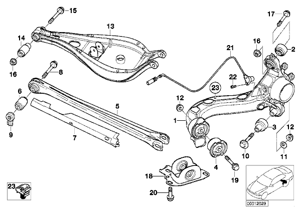

Posté(e) le 16 novembre 200917 a comment_261294 Salut, je pense avoir un petit probléme de silent bloc arrières car quand je passe mes vitesses la voiture "louvoit" énormément c limite dangereux, est ce que vous pouvez m'indiquez ou sont les silent bloc concernés. Merci Signaler
Posté(e) le 16 novembre 200917 a comment_261302 Sans trop me tromper je dirai dessous la voiture Signaler
Posté(e) le 16 novembre 200917 a comment_261357 Au bout du bras ar "encastré" sous la caisse regarde l'ETK Signaler
Posté(e) le 16 novembre 200917 a comment_261409 salut ton probleme doit venir de là et comme toi ma voiture devenait limite 'dangereuse' viewtopic.php?f=224&t=21662 bye Signaler
Posté(e) le 17 novembre 200917 a Auteur comment_261516 Merci a vous! c'est bien les pièces numéro 4 sur cette photo : Signaler

Posté(e) le 21 novembre 200917 a comment_262669 y'a moyen de la faire soit même, sans trop galérer (percer le vieux silent bloc puis déformer le cerclage avec un tournevis)...une demi géo presque nécessaire quand même! astuce: noter la position du silent bloc dans la pièce 23 et de la pièce 18 avant de démonter et là ça sera comme avant...en mieux! Signaler
