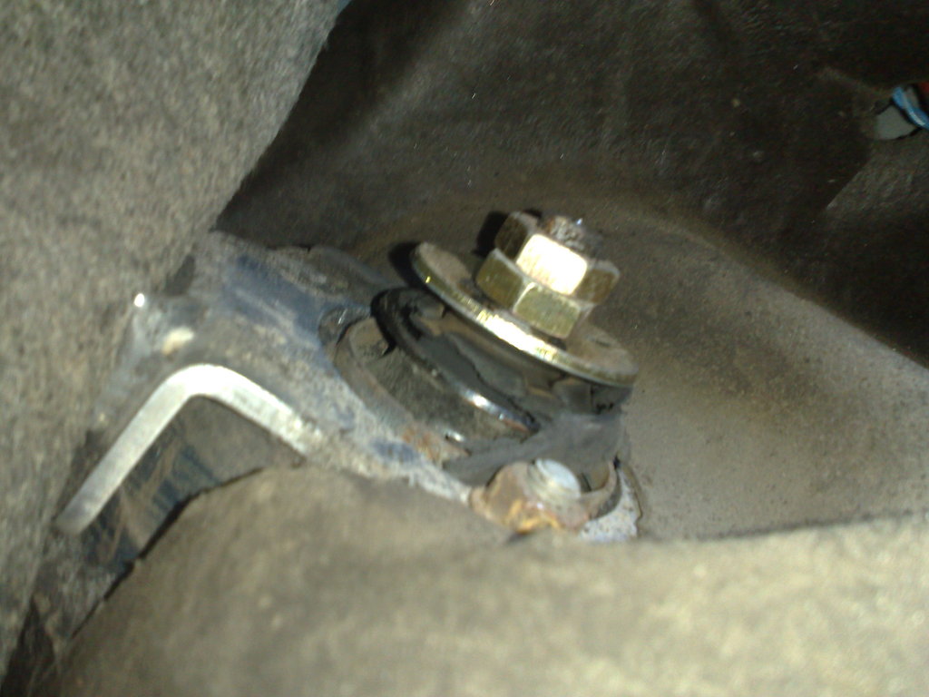

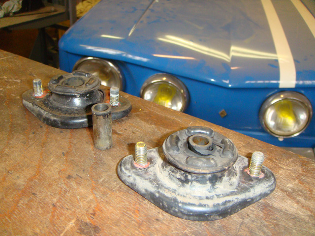

Changement des 2 paliers/butées en 1H30, sans se presser.
Dès que j'ai enlevé les garnitures dans le coffre, j'ai su que j'avais bien trouvé l'origine du problème, compte-tenu du nombre de copeaux de caoutchouc qu'il y avait sous la protection acoustique ! 8-)
Coté conducteur, c'était bien éclaté, et coté passager, c'était encore pire, l'entretoise n'était même plus solidaire de la butée!!!!!! :-(:):?::x
Bref, ça ne grince plus dans le coffre, ça ne fait plus grouik-grouik sur les raccords, que du bonheur, je profite encore plus de la M3 ! :D
