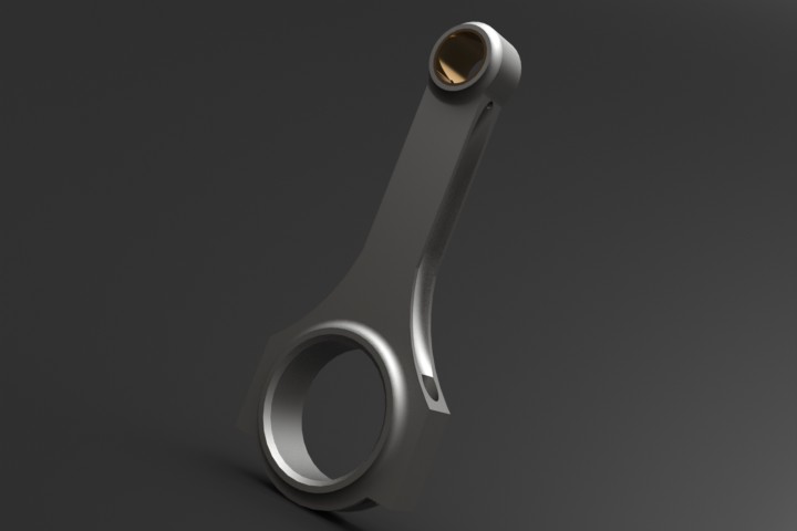

Bon cette aprés midi je me suis un peu amusé
j'ai attaqué la modélisation d'un piston de M3 3L RV10.8 ( ceux d'origine )
Cela n'est pas encore terminé, mes l'ébauche est bien avancé quand même
Cliquez pour agrandir
Quand j'aurai fini je mettrai le dessin final

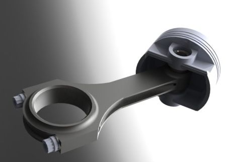

petite evolution du piston
Très belle modélisation, il reste les 245 autres pièces du moteur :shock:
